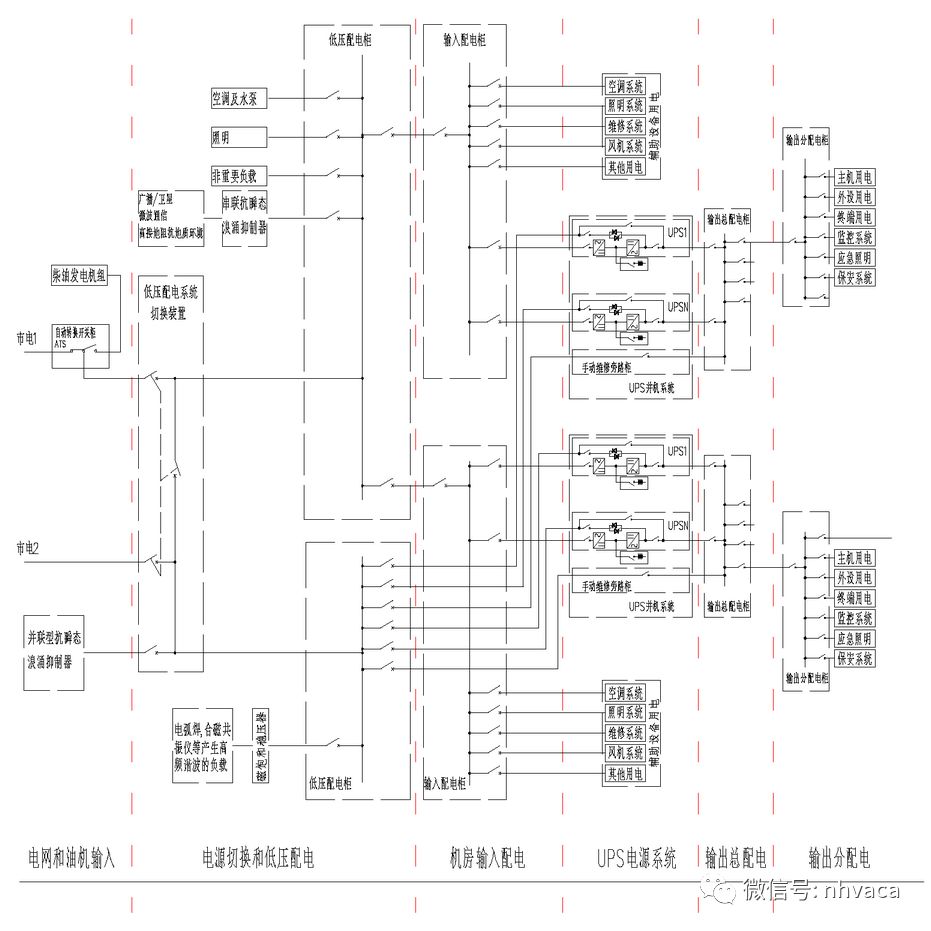

1 成套供电系统概述 计算机机房的供配电系统是一个综合性供配电系统,在这个系统中不仅要解决计算机设备的用电问题,还要解决其他设备的用电问题。系统方框图如图1。 图1  UPS成套供电系统示意图 大型机房动力供电系统一般有两路市电输入,其中市电1与后备电源(发电机组)经过ATS转换系统转换为一路电源输出,送至低压配电系统的自动切换装置,从另一个变电站输出的市电2直接送至输该自动切换装置。对两路电源的自动切换装置的输出进行电源分配就是低压配电系统,向各种交流380V或220V的负载供电,同时设置并联型抗瞬态浪涌抑制器,对特殊负载可以通过串联型抗瞬态浪涌抑制器进行保护;机房输入配电是低压配电系统的二级配电系统,除了对机房内的空调、照明、维修、风机等系统用电外,最重要的是给UPS电源系统提供交流输入电源;最基本的UPS电源系统包括UPS电源主机和蓄电池组,由此进行并联或串联组合组成各种功能强大、可靠性极高、较为复杂的UPS电源系统,另外有部分UPS系统还配置外部维修旁路柜来方便维护工作;每一组UPS电源系统都会配置相应的输出配电系统,将优质的UPS 电源向各种计算机负载及外设、监控、保安、紧急照明、智能网、服务器等系统供电,机房设备较多、数据中心较大时都可以使用二级输出配电,在负荷较集中的局部或各个机房内设置输出分电屏;还有一些特别重要的负载对供电系统的可靠性要求极高,可以用两组UPS 电源系统分别输出至尽量靠近设备点的静态转换开关,组成更为可靠的双母线供电系统向负载供电。
成套供电系统概述

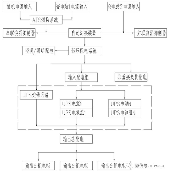

图1  UPS成套供电系统示意图
2 UPS 供电系统及其外围设备
UPS 成套供电系统由UPS 电源系统及其辅助设备和配套设备组成,本文分别进行介绍。UPS 成套供电系统主要包括电网和油机输入系统、低压配电和电源切换系统、机房输入配电系统、UPS 电源系统、UPS 输出总配电系统、UPS 输出终端配电系统等几大部分,图2 为UPS 成套供电系统原理框图。
图2  UPS成套供电系统原理框图

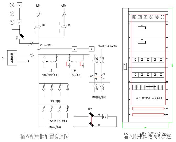

2.1.1 输入配电柜
计算机机房用电是从低压配电系统馈电,进入输入配电柜后进行配电,再提供给机房内的空调、新风机、排风机、UPS 电源负荷、照明、维修系统等。
输入该配电柜的电源有多种方式,一般情况下为低压配电系统馈出的一路电源输入。当UPS 的主路和旁路输入电源设置为同一路电源时,配电柜的输入电源可以设计为两路电源输入,且这两路输入电源之间应当有切换装置(手动切换或自动切换)连接和避免电源间短路的措施。这两路电源可以是市电或油机电源。
输入配电柜应当具有测量、指示、报警等功能,便于使用和维护;如果低压配电系统馈电给计算机机房距离较远时,配电柜的输入端应当设置并联型抗瞬态浪涌抑制器以保护设备和人身的安全。自动化管理程度较高的机房,还会要求输入开关和馈电给重要负荷的开关的状态、测量的电压电流等信息进行监控管理和远程通信管理。
图3 为输入配电柜的原理和平面布局的一个典型的例子。
图3  输入配电柜的原理和平面布局图

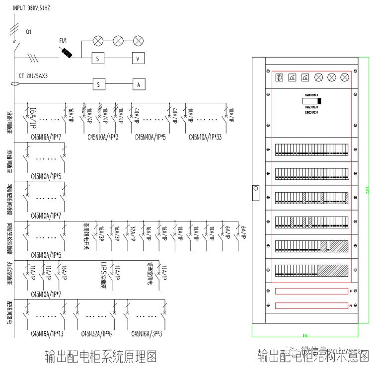

2.1.2.2 输出分配电屏
分配电柜放置在负荷较集中的位置,其电源从总配电屏提供,再配电给附近的容量较小、数量较多的负载。负载种类一般有设备间插座、终端间插座、网络配线间插座、网络实验室插座、办公室插座、UPS 室插座、语音室用电、配线间用电、事故照明用电等。馈电开关容量一般为6A~32A,极数有1~4 极。
该配电柜一般不具有测量、指示、报警等功能。
图4 为输出配电柜的原理和平面布局的一个典型的例子。
图4  输出配电柜的原理和平面布局图

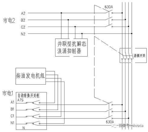

2.2.2 低压配电系统
经过自动切换开关 ATS 转换输出的一路电源与另一路市电都将同时送入低压配电系统的自动切换单元,将两路市电转换为一路输出至馈电母线上,另一路处于热备份状态。对两路电源的自动切换装置的输出进行电源分配就是低压配电系统,向各种交流380V或220V的负载供电,同时设置并联型抗瞬态浪涌抑制器,对特殊负载可以通过串联型抗瞬态浪涌抑制器进行保护;低压配电系统将母线电源在总配电柜中分配给配电开关,向空调、水泵、照明、非主要负载等负荷较集中、容量较大的用电单元馈电;同时供给下一级配电柜,向计算机机房等专用的、特殊的用电设备进行再馈电。图6 所示为较为常用的两路市电的自动切换原理及其指示检测单元原理图。
图6 两路电源自动切换及其检测原理图

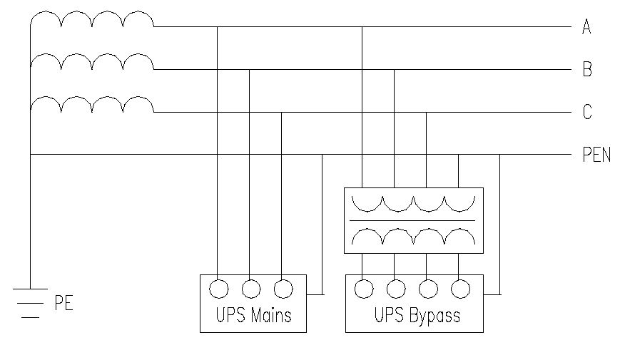

2.4.1 TN-C 接地方式
图7示出了UPS电源在TN-C系统中的接地方法。只要在UPS机柜处将中线与保护地线和PE 线短接在一起,然后用规定的接地电缆连接至综合接地网,就实现了TN-C 的接地连接。此种方式适合于UPS旁路输入电源通过隔离变压器输入且要求零地电压小于1V 时。
图 7  TN-C 接地方式

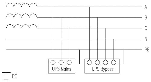

2.4.2  TN-S接地方式
图 8示出了UPS系统在TN-S系统中的接地方法。在UPS 机柜处不能将中线与保护地线和PE线短接在一起,用规定的接地电缆将短接的保护地线和PE线连接至综合接地网,即可以实现 TN-C 的接地连接。
图8 TN-S 接地方式

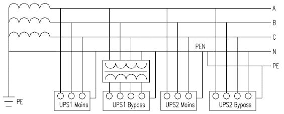

2.4.3 TN-C-S 接地方式
图 9 示出了UPS 系统在TN-C-S 系统中的接地方法。如果将UPS电源的主路输入和旁路输入看成两台独立的设备,则TN-C 的连接方式就是一种TN-C-S 的方式。当然也可以在并机系统中将各台UPS 电源采用TN-C 和TN-S 的不同接法而实现TN-C-S的接地连接,其中UPS1 为TN-C 的连接方式,UPS2 的Bypass 电源为TN-S的连接方式。
图9 TN-C-S 接地方式
