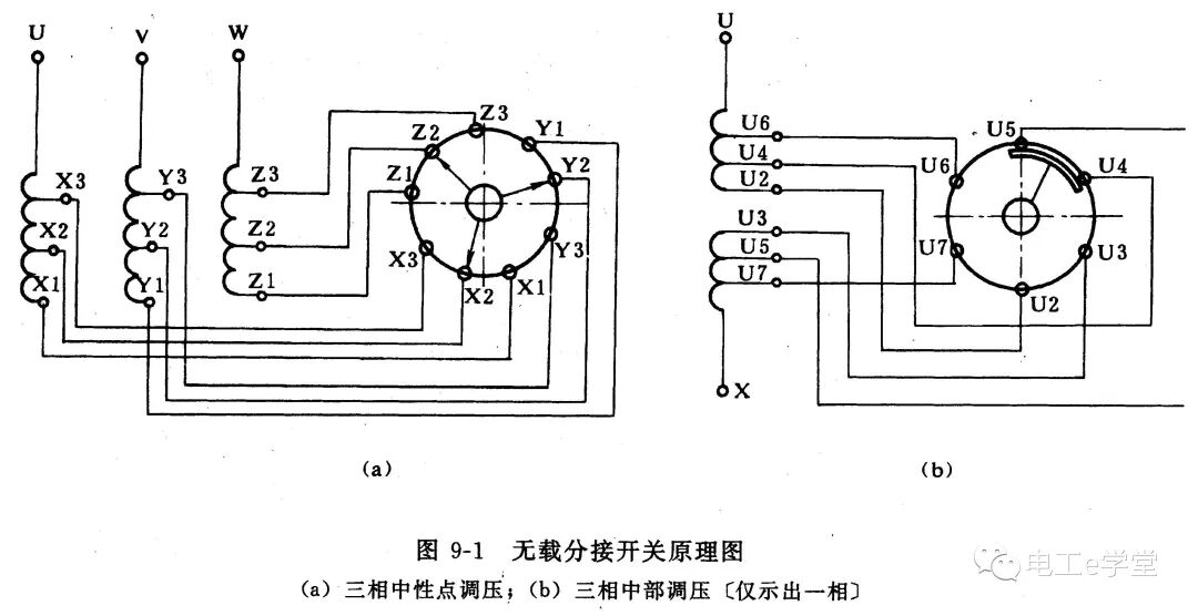

让我们首先了解两种之间的定义:
”无励磁“调压,是在变压器一、二次侧都脱离电源的情况下,变换变压器的高压侧分接头来改变绕组的匝数比进行调压的。图片

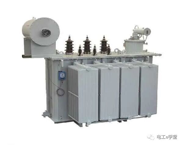

有载调压:利用有载分解开关,在保证不切断负载电流的情况下,变换变压器绕组的分接头,来改变高压匝数进行调压的。图片
从上面可以看出,两者区别在于无励磁调压开关不具备带负载转换档位的能力,因为这种分接开关在转换档位过程中,有短时断开过程,断开负荷电流会造成触头间拉弧,损坏分接开关,而有载调压装置因为在调档过程中经过一个过度电阻过渡,不存在短时断开过程,从一个档转换至另一个档位,从而也就不存在负荷电流断开的拉弧过程。一般用于对电压要求严格需经常调档的变压器。

从上图,我们可以了解到,有载调压装置的有载分接开关由切换开关(包括切换开关本体和油室)和分接选择器(带极性选择器)组成。
