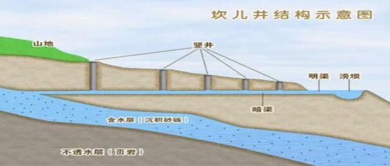

坎儿井主要由四个部分组成,它们分别是竖井、暗渠、明渠、涝坝。竖井在地面上看是一个个圆形或方形的洞,一般长1米,宽0.7米。一条坎儿井大概有几十甚至上百个竖井,竖井与竖井之间相隔20-70米,第一口竖井又称为母井,竖井之间的距离因其与母井的距离不同而有所不同。竖井的主要作用在于定位、通风、下井、排土,方便坎儿井后期的清理与维护。人们可以通过竖井下到暗渠中,清理其中堆积的淤泥,防止堵塞水源。这项工作,在当地已有了千年历史。暗渠的主要组成部分是集水段和输水段,集水段包括从母井开始延伸至潜水层以下的部分,主要用于汇集水流,而输水段范围包括潜水层以上至地面以下,主要用于把集水段的水输送到地面,暗渠的出水口称为龙口。暗渠短则一两百米,长则超过20公里,是坎儿井建造过程中最为艰难的一部分。为了保证暗渠能准确连接相邻的两个竖井,当地人还总结创造出了木棍定位法和油灯定位法。明渠就是暗流流出后在地面上形成的沟渠,主要用于输水。涝坝即蓄水池,用来蓄水和调节水流,将水源输送到有需要的地方。

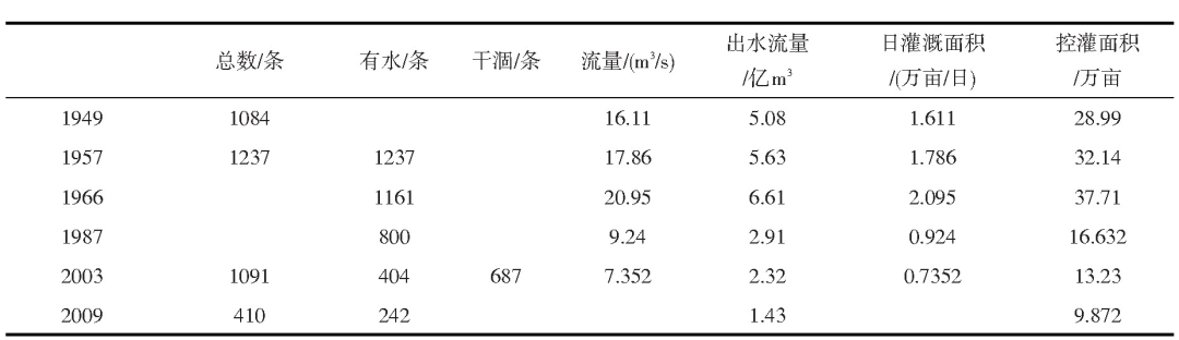

(1)机电井数量激增,坎儿井补给水量减少。由于机电井数量的增加,地表水、地下水的转化关系改变,坎儿井补给水量不足,但用水量只增不减,导致坎儿井出水量减少,逐渐干涸,衰亡的势头不减。2009年有水坎儿井仅剩242条,年出水量为1.43亿m3,平均每年以27条的速度减少;年减少出水量1 483万m3,详见表1。
表1 吐鲁番地区坎儿井基本情况动态统计表
资料来源:邢义川,张爱军,王力,胡海涛,安鹏.坎儿井地下水资源涵养与保护措施研究[J].中国水利水电科学研究院学报,2016,14(02):129-137.
