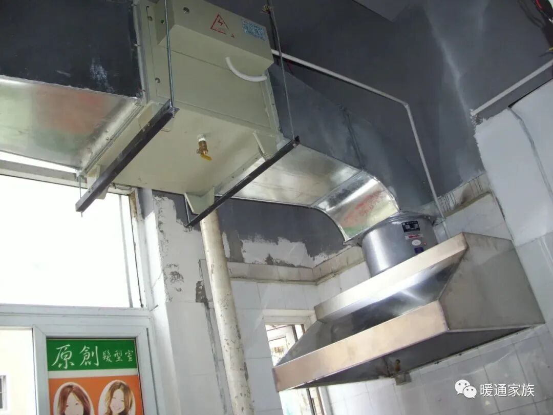

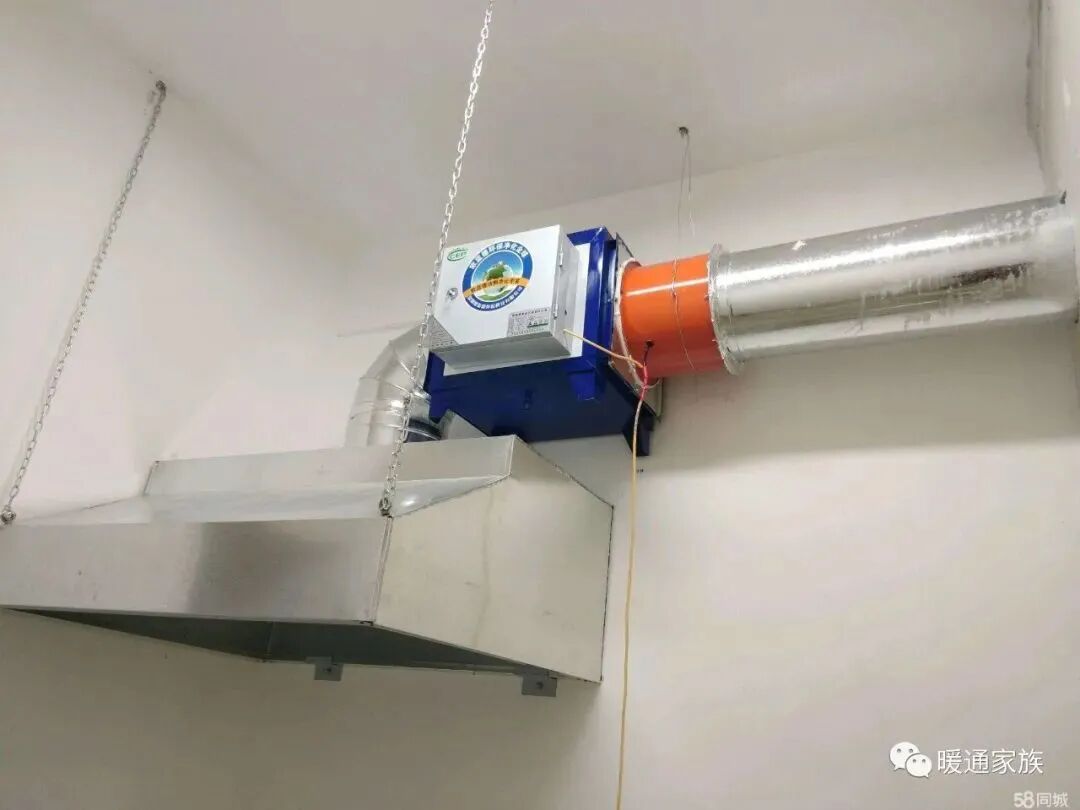

厨房的排烟系统主要由集烟罩、排烟管道、油烟净化器、排烟风机(含*)和厨房整体补风装置构成

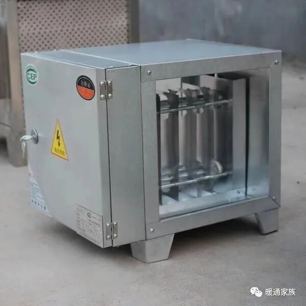

油烟净化器的类型和运行方式可以根据实际情况进行选择。在油烟净化器安装之前,首先要对排烟系统中各部分的实际运行参数,包括运行阻力和排风量进行核算。如果是新建项目,在设计时要充分考虑安装了油烟净化器后对排风系统的影响;如果是改造项目,在加装油烟净化器时需要对排风系统重新进行核算,必要时要对集烟罩、排烟管道和厨房整体补风装置进行改造并更换排烟风机。

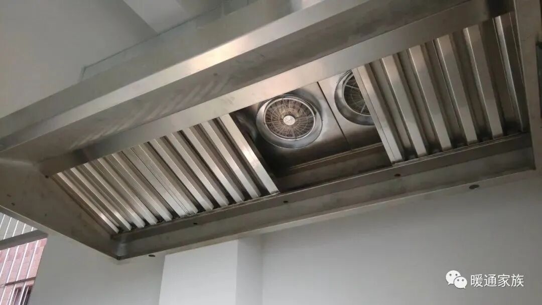

集气(烟)罩
集气(烟)罩一般采用整体加工,包括过滤、集油、集水等设备,多为专业公司制作。其外形应统一、美观、易于清理,厨房通风中,需补充一定数量的新风,一方面可以平衡气压,避免厨房负压过大(一般不应大于5Pa),另一方面可以降低厨房内的温度,改善工作环境。  对于烹饪油烟的收集,采用的集气(烟)罩主要有三种类别:
1)简易不含挡油板和送风设备的集气罩适合各种灵活机动场所,便于加工安装,价格便宜。但由于没有送风设备,集风效果相对较差,容易使油烟在厨房工作人员面前回旋,并且容易造成油滴散落。
2)含挡油板和送风设备的集气罩能够较好地收集烹饪过程产生的油烟,油滴不散落,只要送风风量合理,厨房操作人员工作面的空气质量就好。但安装要求较高,投资较大。
3)运水集气(烟)罩
运水集气(烟)罩的设计原理是形成水幕循环,与油烟碰撞后达到净化油烟的目的。影响运水集气(烟)罩使用效果的关键是要形成连续的水幕,并需要对循环水系统进行定期清理。实际上由于管理不善,目前大部分运水集气(烟)罩无法形成连续水幕,而只是形成了断续流动的水滴或小水柱,因此使用效果非常差。
使用运水集气(烟)罩的优点是能够在集气(烟)罩处除掉部分油烟,减轻油烟净化设备的处理负荷,提高系统的净化效果。但如果运水集气(烟)罩的过烟缝隙较窄,容易引起排烟系统不通畅。
集气罩的设计对于排烟系统具有重要的影响。集气罩设计不合理就很容易造成整个排烟系统不畅。引起排烟系统不通畅的因素有:
①油板间或者运水集气(烟)罩缝隙过小,这种情况较多;
②烟罩内收集油烟的开口总的截面积太小而引起整体排烟不通畅;
③开口分布不合理或是开口没有随着与主管道的距离增大而增大,从而引起局部排烟不通畅;
④集气(烟)罩上面的集烟管道截面积太小,导致出烟不通畅。

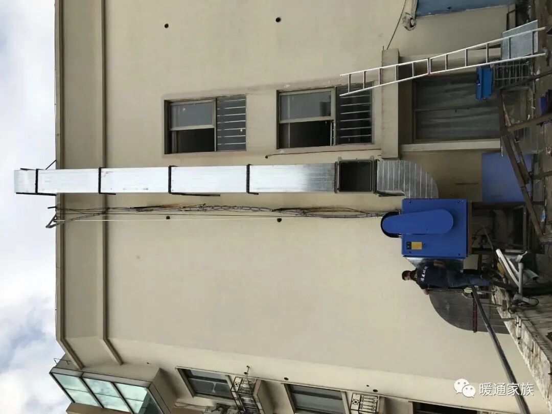

排烟管道
厨房排烟管道的水平段不宜太长,一般水平最远距离不应超过15m并且要有2%以上的坡度,水平末端设活接头,以方便清理油垢。排风速度按规范不得低于10m/s,以防风速过低使油附着于烟道上,接排风罩的支管应设风量调节阀。
排烟管道的设计和安装不合理,往往会造成厨房排烟不通畅,直接影响油烟净化器的使用。其主要原因有以下几种:
1)主排烟管道通风面积不够,气体流速过大。根据工程经验,排烟主管道内风速不能超过15m/s。否则在运行一个时期以后(如一年以后)很容易造成排烟系统不通畅。在油烟净化器的运行实践中,大部分案例都是因排烟管道通风面积不足引起的不通畅,管道内气体的流速都在15m/s以上。
2)排烟管道由于要穿过建筑梁而使管道通风截面积变小,截面上阻力增加,造成气流不通畅。
3)排烟管道在穿过建筑梁或躲避其它设备管道时,排烟管道中的一段会低于整体排烟管道平面。在使用一段时间后,由于油水混合物会积聚在较低的那段排烟管道中,直接影响排烟通畅。
4)不同楼层的厨房油烟通过同一主管道排出,离出口近的楼层厨房排烟效果较好,而较低楼层的厨房排烟不通畅。
