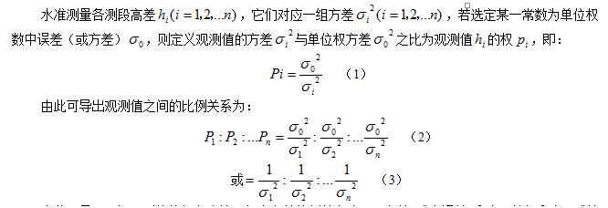

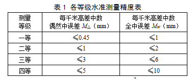

在等精度水准网中,按常规的定权方法取权,取与距离成反比。在不等精度水准网中,应考虑不同水准测量精度和水准路线长综合进行定权,现行水准测量规范规定各等级水准测量精度见表1
由此可见,一组观测值的权之比等于相应方差的倒数之比,即方差(或中误差)愈小,其权愈大;或精度愈高,其权愈大。在一定观测条件下,方差是用来衡量观测值的绝对精度,而权仅仅用来比较各观测值之间精度高低的比例关系;一组观测值的权,其大小是随单位权中误差不同而异,但一组权之间的比例关系始终不会改变。

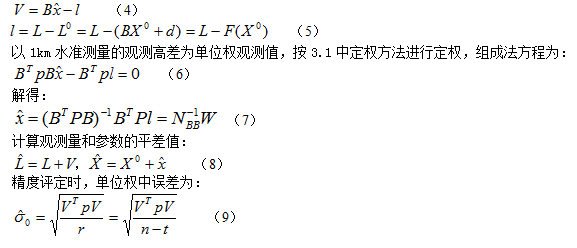

确定权之后,平差计算按间接平差或条件平差进行,以间接平差为例,首先列出误差方程:

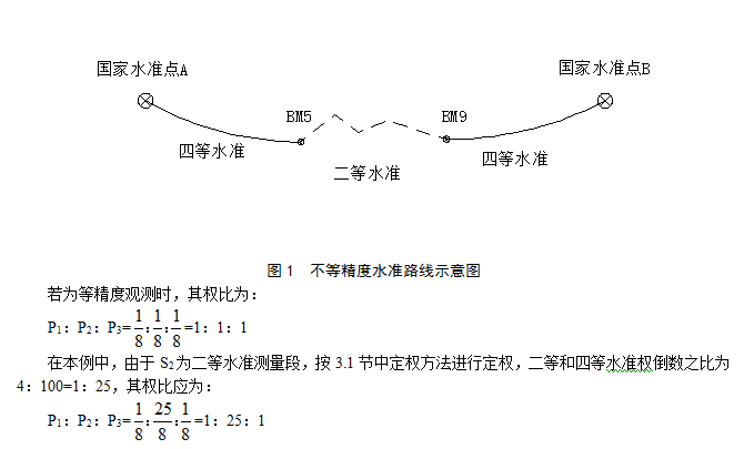

如图1所示的铁路附合水准路线,已知国家水准点A的高程HA=1000.000m,国家水准点B的高程HB=1100.000m。其中ABM5S1BM9BS3为四等水准测量段,BM5BM9S2为二等水准测量段,三段水准路线长均为8Km。各段观测高差分别为:h1=50.023 mh2=40.0160 mh3=10.018 m

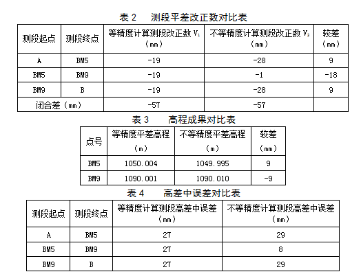

对此水准网应用3.2数学模型中的公式进行计算,先按四等水准网等精度进行平差计算,再按实际的四等水准与二等水准混合不等精度网进行平差计算,对二者计算结果进行比较。测段平差改正数对比见表2,平差后高程成果对比见表3,高差中误差对比见表4
从表中可以看出,如果使用等精度平差,那么不管是四等观测的段落还是二等观测的段落,其平差结果为各段落精度均相同,且S2段改正数为-19,而S2段二等水准的闭合差限差仅为11.3 mm,所以S2段将达不到二等精度,此平差方案显而易见是不可行的。而采用不等精度定权后进行平差,S1 S3测段的改正数均为-28 mmS2段的改正数为-1mm,二等段高差中误差为8mm,而四等段为29mm,显然整体不等精度水准网平差保证了二等水准测量段BM5BM9间的精度。由表2可以看出,在二等水准和四等水准混合网中,二等水准测段高差改正数占比很小,改正数甚至可以忽略,在二等水准占整个水准路线1/3以下时,为简便计算,也可在平差时直接使用二等水准观测高差作为固定值进行参与四等水准网的计算。
