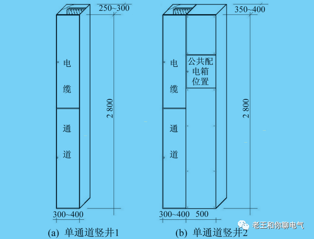

单通道装配式竖井示意图如图1所示。
图1单通道装配式竖井示意图

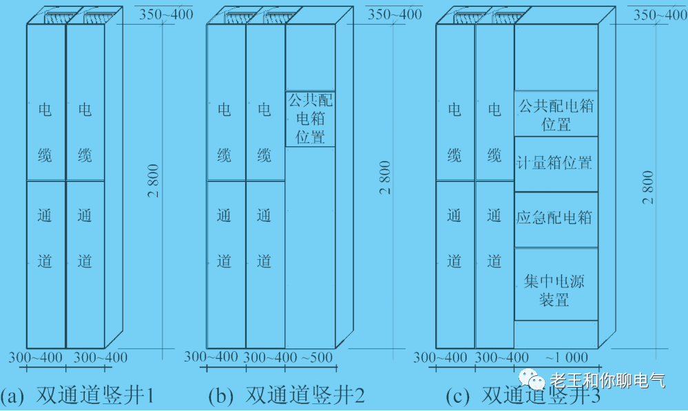

双通道装配式竖井示意图如图2所示。
图2双通道装配式竖井示意图

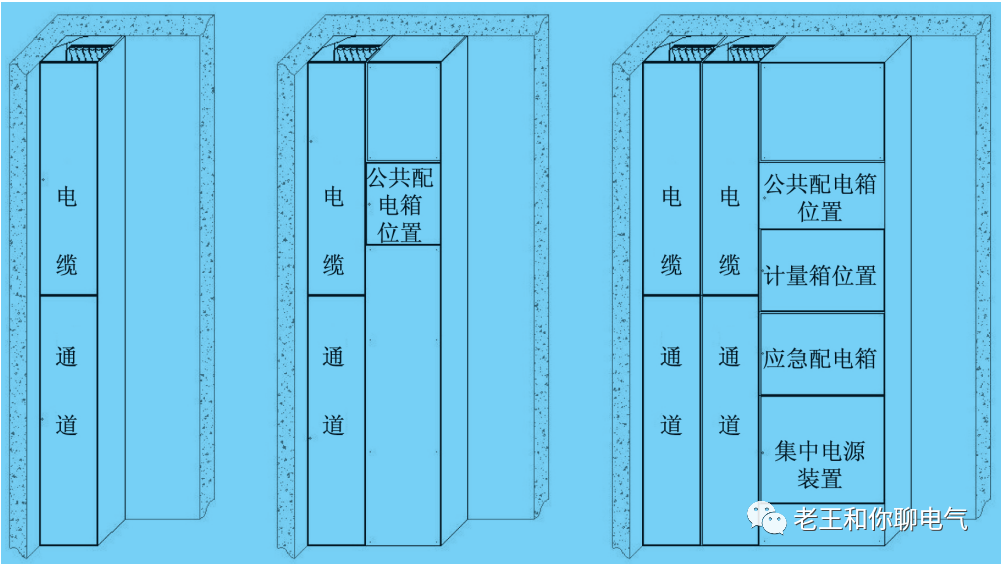

装配式竖井安装完成示意图如图3所示。从纵向电缆通道的数量上,住宅装配式电气
图3装配式竖井安装完成示意图
竖井可分为两类:一类是单通道装配式竖井,另一类是双通道装配式竖井。
单通道形式主要适用于多层及二类高层住宅(当二类高层住宅配置较多消防干线时也可采用双通道方案)。单通道装配式电气竖井1适用于仅有纵向电缆敷设,但无楼层配电设备的情况。单通道装配式电气竖井2是在有楼层配电箱等设备时使用。
双通道形式主要适用于一类高层住宅。双通道装配式电气竖井1适用于楼层没有配电设备,仅有纵向干线敷设的情况;双通道装配式电气竖井2适用于有配电设备,但不需设置集中电表箱的情况;双通道装配式电气竖井3适用于有楼层计量表箱的情况。实际上50%以上的楼层只需要电缆通道方案,见图1、图2中的单(双)装配式电气竖井1,因此采用标准化装配式电气竖井的设计可以有效节省建筑公共空间。
在土建的设计和施工中,仅需要配合预留上下干线电缆的楼板孔洞,后期成品装配式电气竖井竖井才开始装配,施工非常方便。装配式电气竖井一般设置在住宅建筑垂直交通的公共位置,此处装配式建筑的结构形式是现浇混凝土结构,这样装配式电气竖井的楼层配出线路采用常规的暗埋管线。
