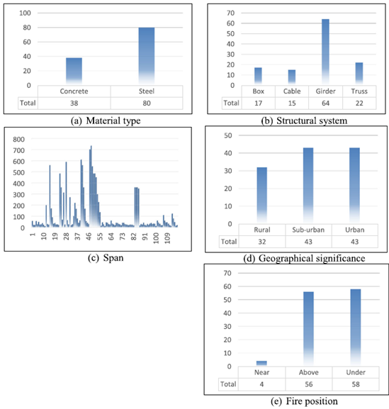

为有效地开发一种基于机器学习的方法,需要一系列的桥梁火灾事件集合。因此,首先进行了全面的文献综述,以记录著名的桥梁火灾事件。根据交通部(DoTs)报告和执业工程师的咨询,该报告记录了控制桥梁火灾反应的关键和常见因素。这些被记录的因素包括:桥梁(结构)特征、交通流模式和火灾特征。总的来说,这项调查收集了118座桥梁的火灾数据,如图1。
图1  有关已编译桥数据库的详细信息

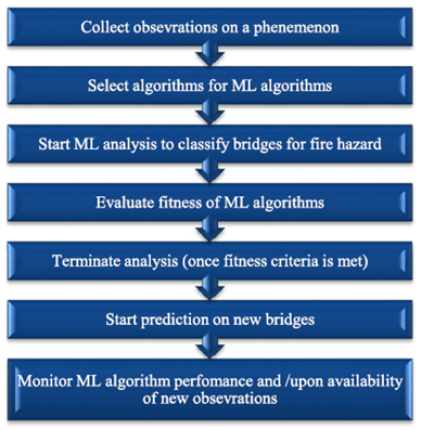

本研究探讨了使用多种算法来利用多算法搜索的优势。在这种多算法方法中,ML算法可以在竞争性的安排下搜索,以寻找最佳可能的解决方案(从本研究的角度来看,这是指准确地对桥梁进行火灾风险分类),基本流程图如图2所示。
图2 应用ML方法的流程图

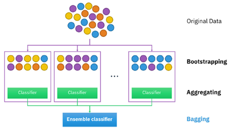

① 随机森林(RF)是一种利用集成学习原理的算法(在这种算法中,树状算法被多次应用,不同类型的算法结合在一起,形成一个应用多数投票原理的更强大的预测模型)如图3所示。
图3 典型的RF算法拓扑表示

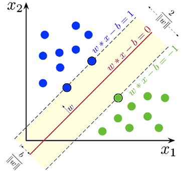

② 支持向量机(SVM)是分类问题中常用的一种算法。SVM通过在类之间获得一个分离的超平面来得到解,如图4所示。
图4 SVM空间演示

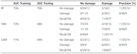

根据前述的数据库对三类机器学习方法对进行训练和学习。首先,编译的数据库是随机安排的,以尽量减少可能由特定功能或火灾事件引起的偏差。之后,数据库被分为训练集(80%)和测试验证集(20%),一旦训练过程完成,将用于评估机器学习技术的性能。表1列出了所有算法的混淆矩阵和适用性指标。值得注意的是,这些技术的整体准确性是很有希望的。所有上述指标都揭示了与SVM或GAM相反的RF算法的准确性。总体而言,所列指标表明,所提出的ML方法可用于对桥梁中的火灾破坏进行分类。
表1所选算法的性能(%)

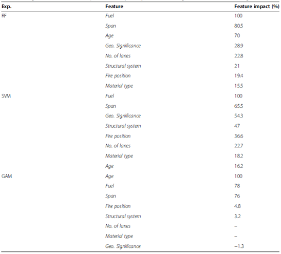

另外,对提出的ML方法进行了敏感性分析,以识别每个特征对桥梁整体脆弱性的相对影响。在表2中,特征影响是指增加特定特征会导致结果增加的可能性(即,如果特征影响80%,则80%的时间该特定特征增加会导致增加遭受损坏的桥梁)。表2显示了具有最高灵敏度(即撞击)的两个主要特征是火灾中涉及的燃料类型和跨度(主要是大梁桥的),其次是桥梁的年龄和地理意义。
表2根据敏感性分析的重要特征会影响桥梁的火灾风险
