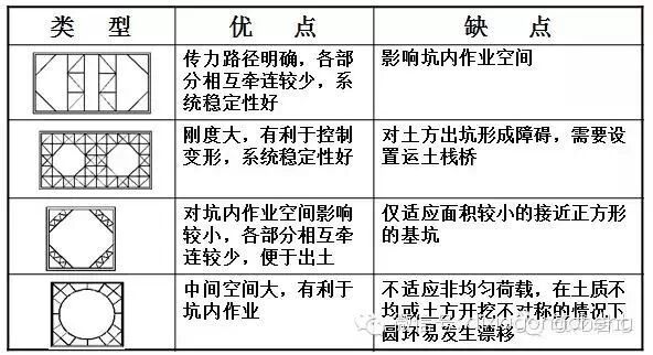

1)内支撑的结构选型与布置应综合考虑基坑形状、开挖深度、周围环境及施工顺序等因素,并尽可能对称、均匀布置。
水平支撑可采用由对撑、角撑、圆环撑、边桁架及连系杆件等结构型式组成的平面结构。
2)支撑杆件宜避开主体地下结构的墙、柱等竖向构件。不应妨碍地下室主体结构施工。
3)水平支撑应在同一平面内形成整体,上、下各道支撑杆件的中心线宜布置在同一竖向平面内。
4)水平支撑的立柱宜尽量设置在支撑的节点处。支撑的平面布置应有利于利用工程桩作为支撑立柱。
5)支撑的平面布置应尽量便于土方开挖。
6)对于大型深基坑,支撑的平面布置应有利于主体结构分区分片施工,有利于基坑中主楼的施工。
7)支撑杆件相邻水平距离应确保支撑系统整体变形和支撑构件承载力在要求范围内,即支撑的平面布置应有利于支撑杆件的设计。当支撑系统采用钢砼围檩时,间隔一般为8.0~10.0m。当采用钢围檩时,支撑点间距不宜大于4m;当相邻支撑之间的水平距离较大时,应在支撑端部两侧与围檩之间设置八字撑,八字撑宜左右对称,与围檩的夹角不宜大于60度。
8)基坑平面设计应尽量避免出现阳角,当不可避免时,应作加强设计。
9)水平支撑整体或单独受力单元宜必须与围檩共同组成几何不变体系,优先采用超静定体系。为防止一个方向支撑的位移致使另一个方向支撑失稳,宜采用基坑长边短向对顶撑与角撑分别受力的结构形式,或如加强围檩式、格构式及加强角撑式结构。采用纵横对顶式支撑时宜应加设一定数量的斜杆,增加支撑平面内抗变形剪和抗压曲变形能力。按刚结点设计的结点,应采取有效措施保证结点的连结刚度。
平面布置比较
