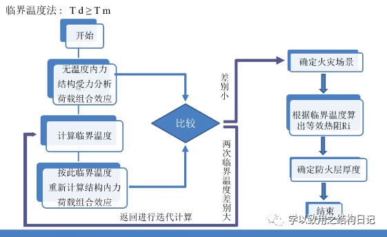

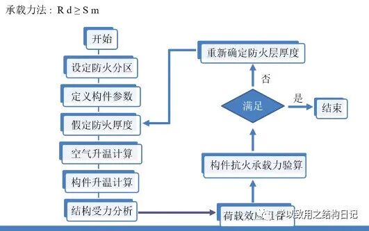

  设计目标:结构抗火能力≥结构抗火需求
  设计方法:承载力法、临界温度法、时间法

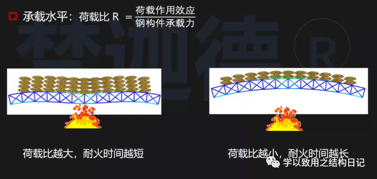

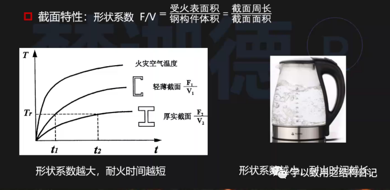

   影响耐火能力的主要因素有两个,一个是结构本身的承载水平,这部分由结构的受力以及固有属性决定;另一个是结构的截面特性,可以采取构件表面刷防火涂料改变其形状系数。

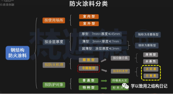

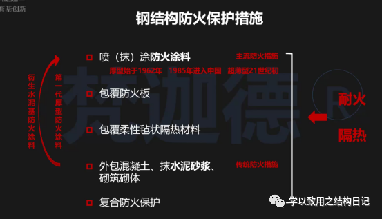

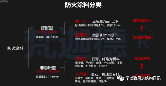

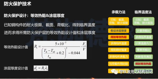

四、钢结构防火保护技术及措施
