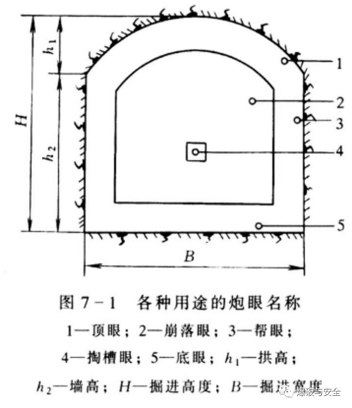

一、炮孔分类 隧道掘进只有一个自由面,岩石的夹制作用较大,爆破条件差,爆破规模及效果受平导断面尺寸的影响较大。平导爆破工作面上炮孔按其位置 及作用可分为:掏槽眼、掘进眼、及周边眼三大类,周边眼亦可细分为:顶眼、侧墙孔及底眼。 掏槽眼的作用是在一个自由面的情况下爆出一个槽腔,为其它炮孔的爆破增加一个自由面和提供岩石膨胀补充空间,减少其它岩石爆破的夹制作用,以创造有利的爆破条件。有时辅助眼布置在掏槽眼周围,作用是进一步扩大掏槽眼爆出的空间。

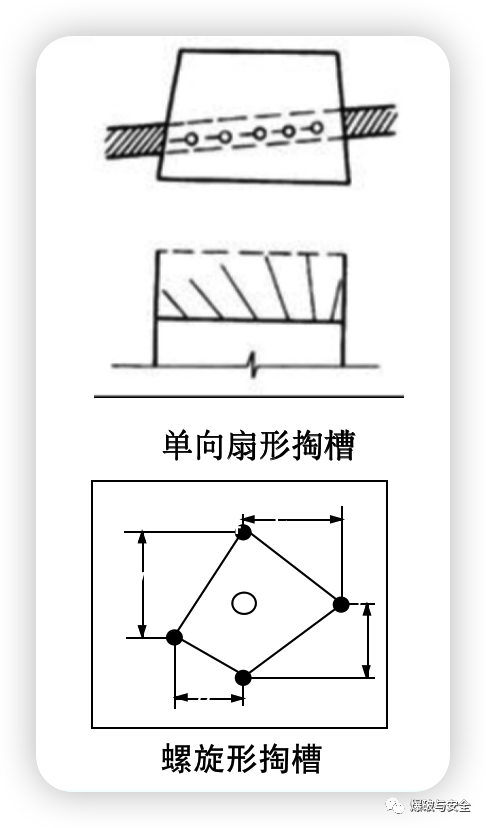

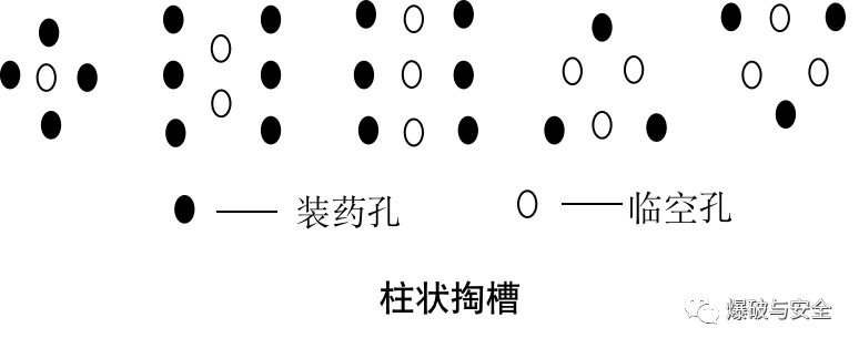

掏槽爆破是决定小断面平导掘进效果的关键因素,并且掏槽形式亦取决于断面大小、岩石性质、循环进尺要求等。在小断面平导掘进过程中常用的掏槽形式主要有斜眼掏槽、直眼掏槽和混合掏槽,斜眼与直眼特点如下表所示。
楔形掏槽爆破是由2排或以上的相对倾斜炮孔成对称楔形布置,爆破后形成一个楔形槽。有水平楔形掏槽与垂直楔形掏槽之分,常用的是水平楔形掏槽。岩质愈坚硬,成排的楔形眼愈多,一般楔形掏槽眼底间距在200~400mm左右,眼底距工作面的距离比其它要深200mm左右。

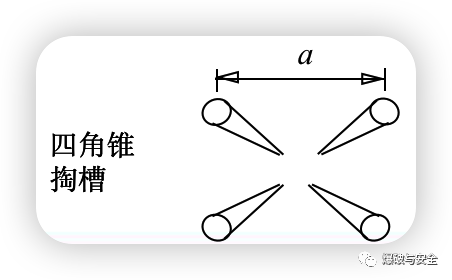

锥形掏槽各掏槽眼以相等或近似相等的角度向工作面中心轴倾斜。孔底趋于集中,但不能相互贯通,爆破后形成锥形槽,该形掏槽适用于较坚硬的围岩,常用的有三角锥或四角锥形掏槽。
直眼掏槽由若干个垂直于开挖面的炮眼所组成,掏槽深度不受围岩软硬和开挖断面大小的限制,可以实现多台钻机同时作业、深眼爆破和钻眼机械化,从而为提高掘进速度提供了有利条件。直眼掏槽形式有柱状掏槽及螺旋形掏槽。影响直眼掏槽效果的因素有① 眼距 ② 空眼 ③ 装药 ④ 辅助抛掷 ⑤ 钻眼质量
楔形掏槽关键技术在于:楔形掏槽孔的倾斜角度与岩性及隧道断面有关,一般为60~75°,上下排距为40~60cm;大断面隧道采用楔形掏槽时应尽量加大第一级掏槽孔之间的水平距离,眼底间距可达到40cm(亦能保证爆破效果)。
