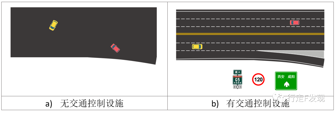

一是通行路权划分。如图 1a)所示,在完成了路基、路面等土建设施的道路上,用路人并不能确认路权和通行规则。如图 1b)所示,有了标线以后,路权和基本的通行规则就被明确下来。根据“左黄右白”的逻辑,可以判断通行的方向,实现分向通行;白色实线可以界定机动车道的最右侧边缘,区分路内、路外;白色虚线界定了各条车道,明确了分道行驶并允许变换车道的通行规则;交通岛则告诉用路人要保持在交通岛以外的区域运行,不要驶入交通岛以内的区域。
▼图1  有无交通控制设施的区别

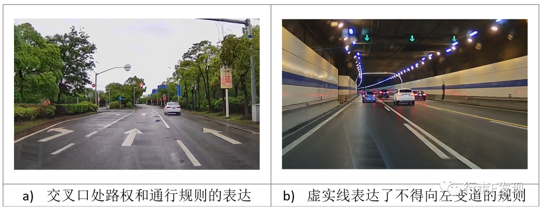

二是通行规则表达。主要的用路人群体有机动车、非机动车、行人,在通过交叉口时会有直行、左转、右转、调头的需求,其通行轨迹必然存在交织。此时停止线、点虚线、虚实线、标记(箭头、文字等)就可以表达一些通行规则,让用路人在通行过程中根据各自的通行优先级别,有序通行,减少冲突和延误。如图 2a)所示,交叉口处的虚线、实线、地面箭头表达了车道使用和通行规则。如图 2b)所示,车道的虚实线表示了可以向右变换车道的通行规则。
▼图2  标线对通行规则的表达

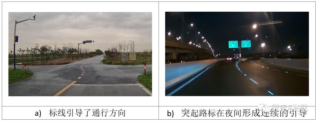

三是通行方向引导。道路线形变化、车道线形变化时,标线可以引导用路人保持合适的行进轨迹,以避免与其它用路人发生冲突或碰撞物体。如图 3a)所示,标线能很好引导通行方向,车辆可以沿着标线的引导顺利驶入交叉口下游的车道;如图 3b)所示,突起路标在夜间形成了连续的引导,驾驶人可以很好识别出通行方向。
▼图3  标线对通行方向的引导

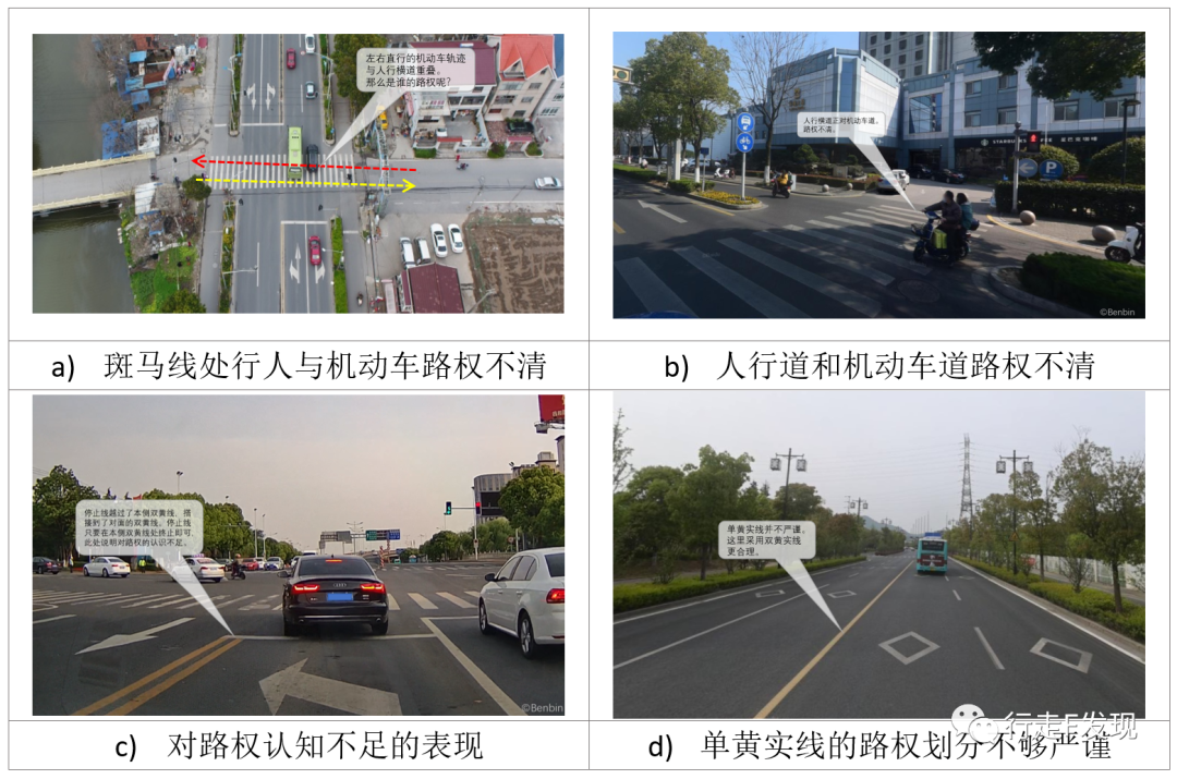

一是路权清晰。来看看路权不清晰的情况。如图 4a)、b)所示,斑马线上的行人路权和机动车路权是不清晰的,机动车和行人在这里交汇时,如何确认自己的路权?如图 4c)所示,停止线已经画到了对向黄线端部,也就是双黄线两侧的路权被混淆了,此类情况很普遍。这个错误不至于导致用路人的错误识别,但说明对路权的认知不足。如图 4d)所示,单黄实线作为分向标线是不严谨的(遗憾的是规范中允许这样做)。严谨的做法是采用双黄实线或者单黄虚线。
▼图4 路权表达不清晰的案例

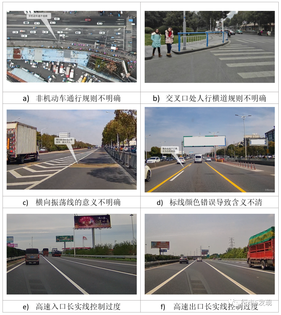

二是规则明确。如何用标线表达明确、合理的通行规则很重要。该部分的细节较多,一时难以全面举例。如图 5a)所示,非机动车道在交叉口处中断,其路权不清晰,通行规则不明确。非机动车该如何通行?如图 5b)所示,人行横道端部竟然无路可走。如图 5c)所示,这里的横向振荡标线要表达什么含义?如果是想提醒驾驶人注意安全,那么岂不是所有道路上都要这么做?如图 5d)所示,黄色纵向标线用于分隔对向车流而非同向车流。这里使用黄色实线的含义并不明确。如图 5e)所示,某高速合流点前的多车道长实线控制,对车辆变道行为的过度控制未必合理。如图 5f)所示,某高速出口前的多车道长实线控制,对车辆变道行为的过度控制未必合理。
▼图5 通行规则不明确、不合理的案例

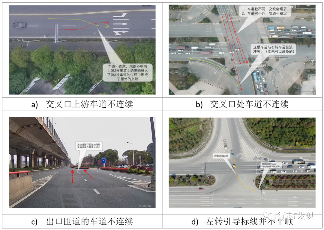

三是轨迹连续。来看看标线不连续的情况。如图 6a)所示,交叉口前2车道变3车道,分道标线直接对着车道,导致车道不连续。该处的路权和通行规则不明确。如图 6b)所示,交叉口上下游车道数、车道轨迹不匹配带来交织增加、轨迹混乱,会导致效率下降、安全水平降低。关于车道连续的解读见笔者另外一篇文章“对于车道功能连续性的思考”。如图 6c)所示,某快速路下匝道处,两根车道竟然直接终止在绿化隔离处,倘若用路人忠实的沿着标线的引导行驶会如何?如图 6d)所示,现状左转引导标线并不平顺(存在明显折点),车辆难以遵从标线行驶。图中黄线是合理的引导线形。
▼图6 标线不连续的案例

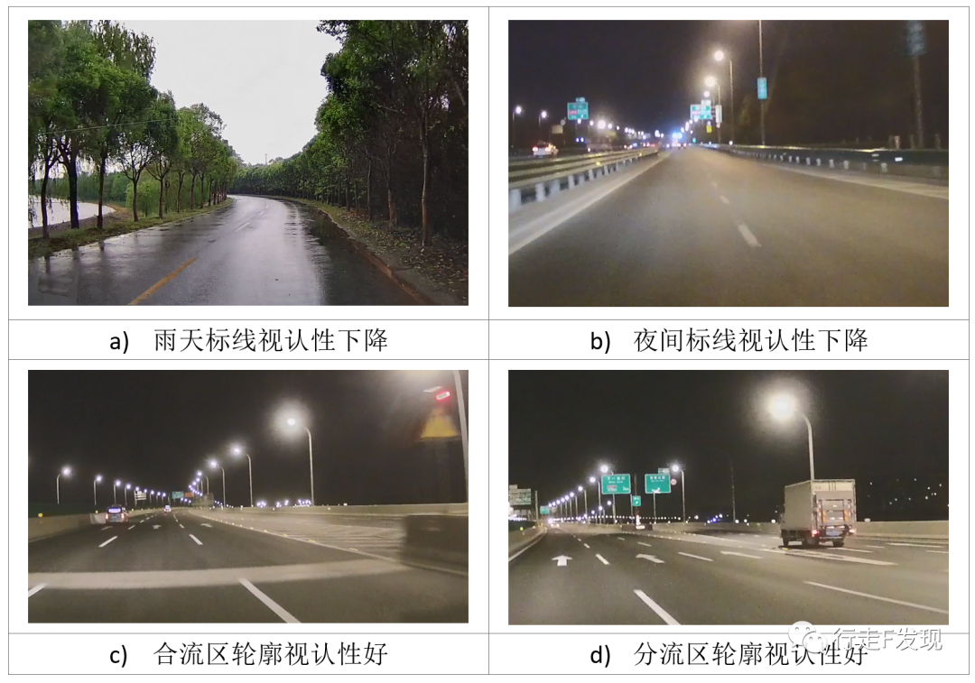

保障不良天气下的视认性。道路交通控制设施在保障正常天气、天色条件下功能的同时,还需要考虑雨天、雾天、雪天、夜间等天气、天色状况下的合理功能。或许没有哪个设施可以完全达成全天候功能保障,但如何根据道路状况、交通流量、交通组成、行驶速度等因素综合考虑特殊状况下的视认效果,满足用路人合理的需求是从业者需要考虑的。比如:在夜间交通流量大的路段,可考虑采用突起路标改善标线的夜间视认性;在分流鼻端前面的容错区域合理设置突起路标改善视认效果,降低错误驶入的概率。如图 7a)、b)所示,标线受雨天和夜间影响,视认性降低。如图 7c)、d)所示,某道路分合流区夜间标线处理合理,采用突起路标(反光道钉)示意导流岛的轮廓,用路人比较容易视认。
▼图7  不利天气和天色下标线案例
