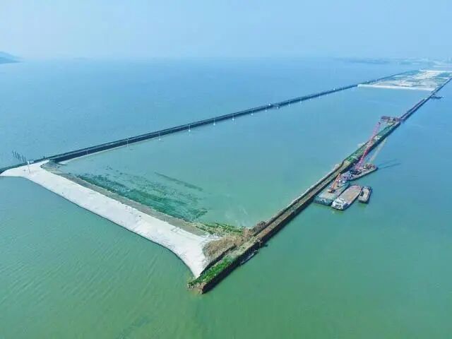

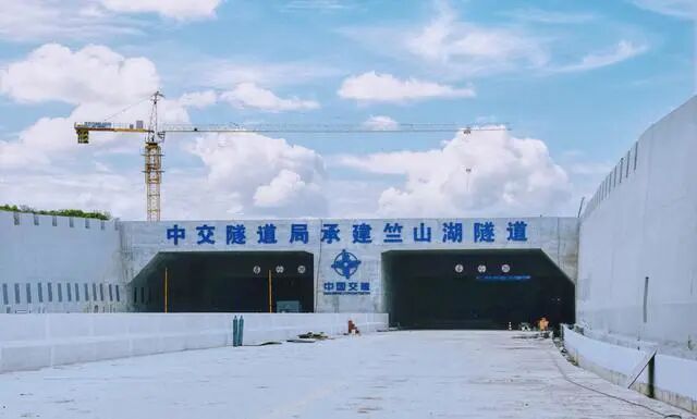

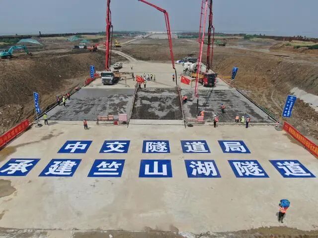

近日,国内在建最长干线公路湖底隧道——省道341线无锡马山至宜兴周铁段工程竺山湖隧道无锡段最后一节顶板顺利浇筑完成,标志着竺山湖隧道无锡段主体施工全面完工。 省道341线无锡马山至宜兴周铁段工程全长15.76公里,其中竺山湖隧道全长7.81公里,结构形式为两孔一管廊,两侧行车孔单孔净宽17.45米,隧道主体全宽44.1米,采用双向六车道一级公路标准建设,设计时速100公里,为全线控制性节点工程。竺山湖隧道无锡段长3.74公里,由东向西下穿竺山湖,在水域中心处与宜兴段合龙。施工采用“围堰明挖”法,从岸边向湖中逐段分仓推进,先使用钢围堰进行隔水,然后抽水进行隧道明挖施工,此后每完成一仓主体建设,便进行一仓回土、回水作业,逐仓恢复湖面。隧道顶板采取跳仓法施工,分节逐段浇筑,本节顶板长20米,宽35米,浇筑混凝土约1250立方米,浇筑时长约12小时。

项目坚持以硬举措建设“滴水不漏”的水下隧道示范工程,重点做好隧道防水。严控隧道实体质量,加强原材料水洗、混凝土拌制、运输、浇筑、养生等工序的标准化控制,采用大型制冰机在夏季高温期投放冰屑有效降低混凝土入模温度,通过智能化喷淋设备系统多方位呵护混凝土质量,以确保混凝土强度。重点管控混凝土自防水、外包防水与接缝防水“三重”防水,专人盯控,细化措施,落实质量三检制,有效降低渗漏风险。
