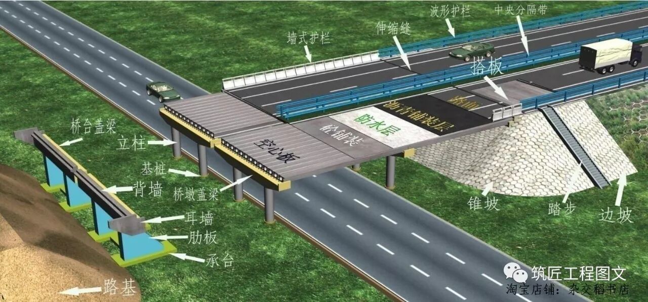

【桥梁的基本组成】        桥梁由“五大部件”与“五小部件”组成。 【五大部件】        五大部件是指桥梁承受运输车辆和(或)其他荷载的桥跨上部结构与下部结构,它们必须通过承受荷载的计算与分析,是桥梁结构安全性的保证。 1)桥跨结构:线路跨越障碍(如江河、山谷或其他路线等)的结构物。
【桥梁的基本组成】
       桥梁由“五大部件”与“五小部件”组成。
【五大部件】

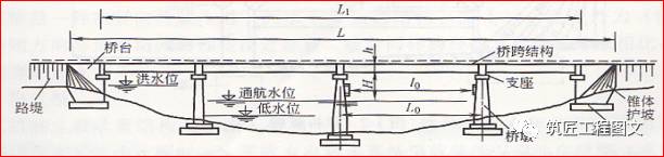

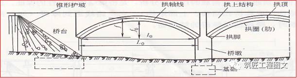

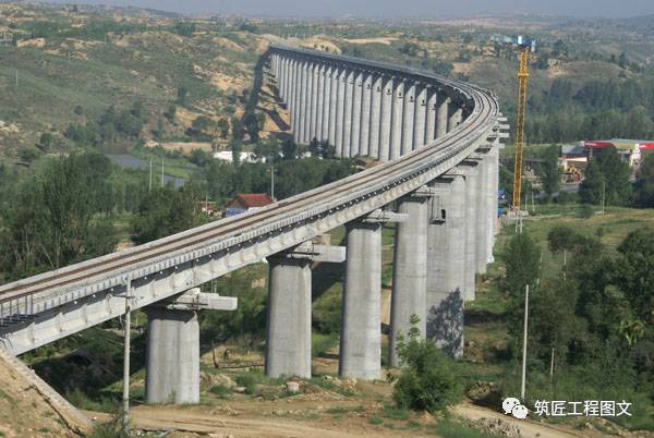

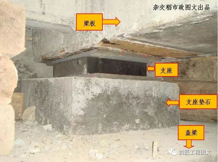

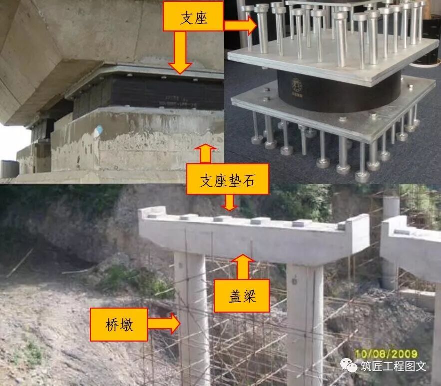

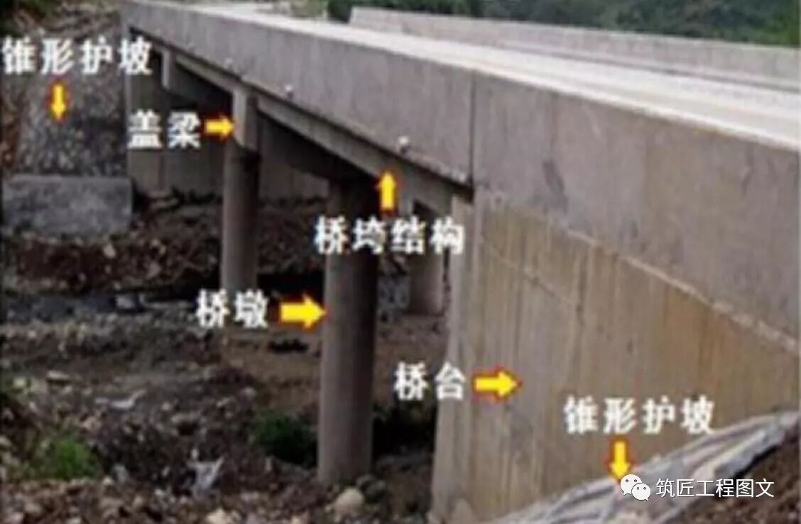

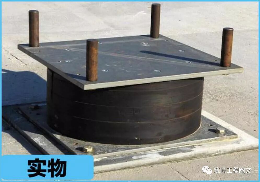

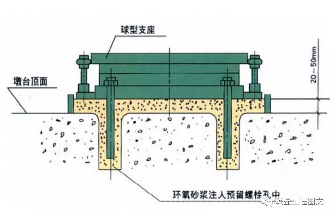

2)支座系统:在桥跨结构与桥墩或桥台的支承处所设置的传力装置。它不仅要传递很大的荷载,并且还要保证桥跨结构能产生一定的变位。

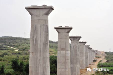

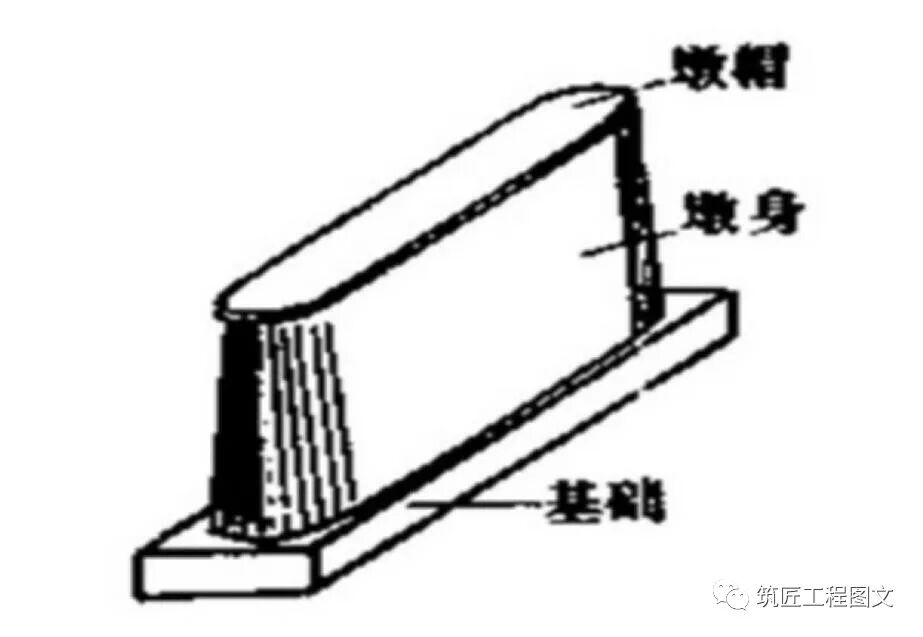

  3)桥墩:是在河中或岸上支承桥跨结构的结构物。

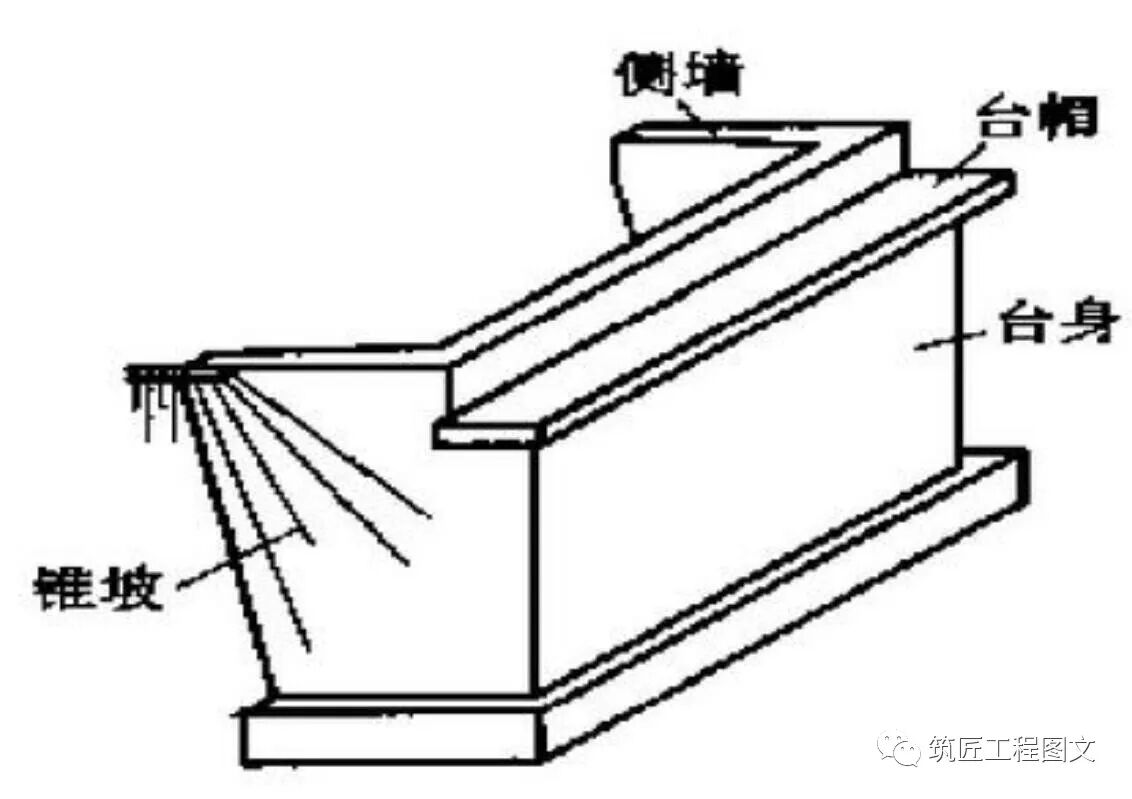

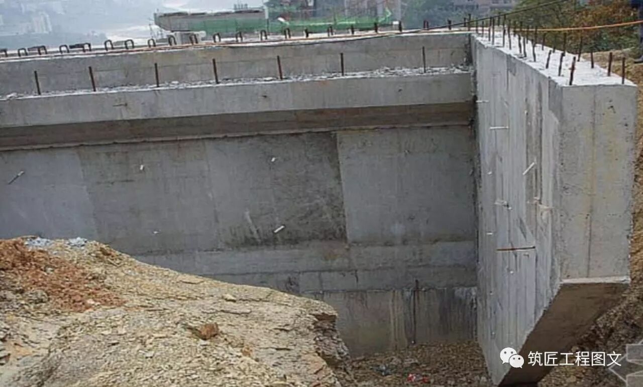

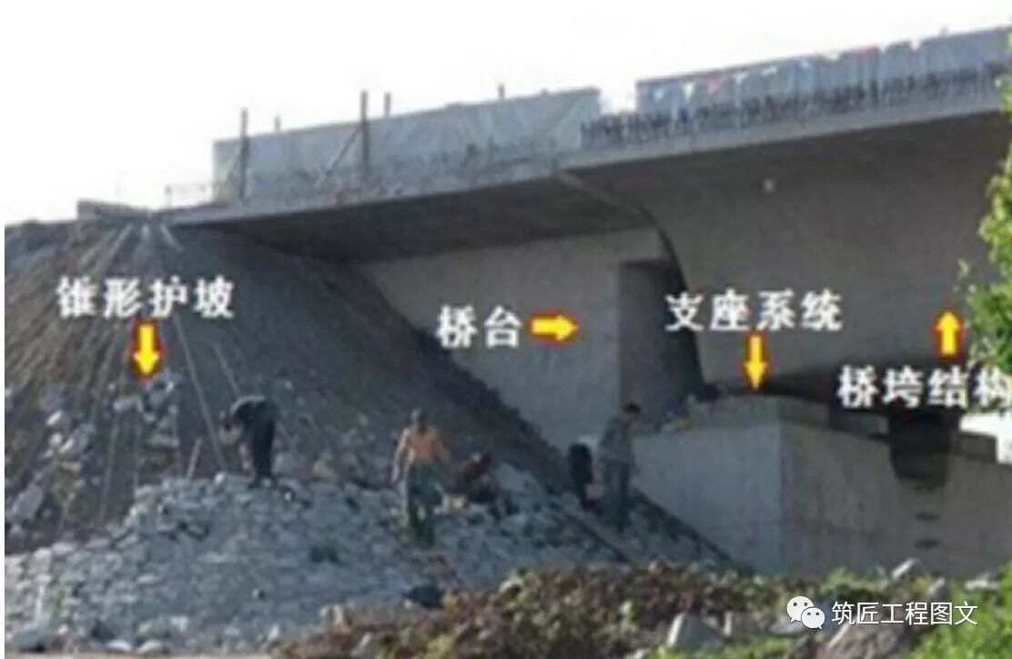

4)桥台:设在桥的两端;一边与路堤相接,以防止路堤滑塌;另一边则支承桥跨结构的端部。为保护桥台和路堤填土,桥台两侧常做锥形护坡、挡土墙等防护工程。

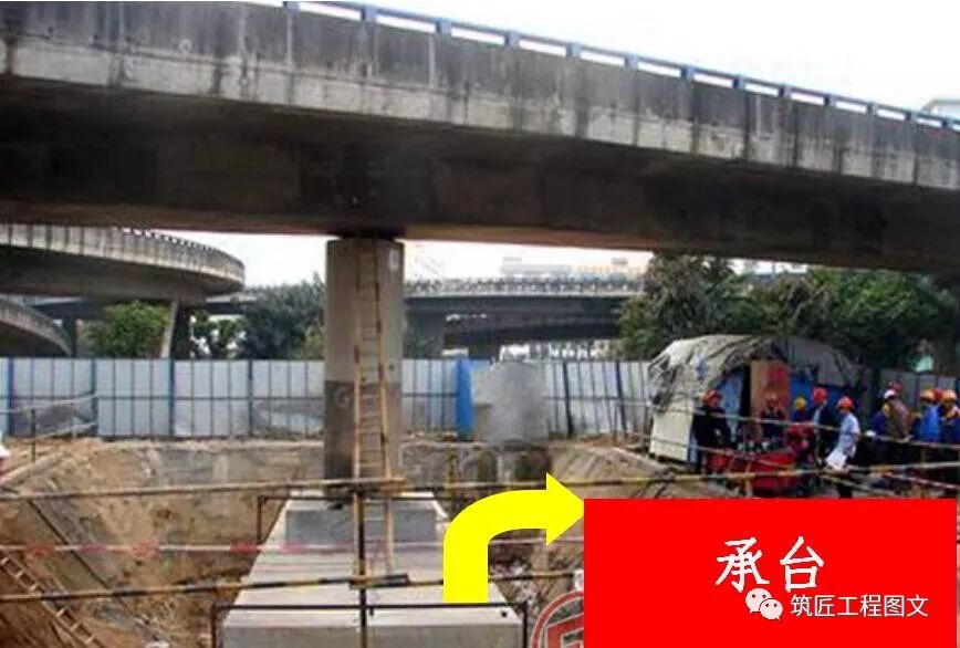

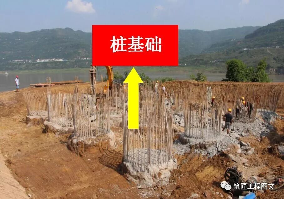

5)墩台基础:是保证桥梁墩台安全并将荷载传至地基的结构。上述前两个部件是桥跨上部结构,后三个是桥跨下部结构。
【五小部件】

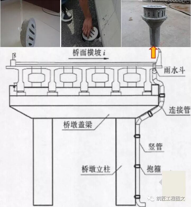

         五小部件是直接与桥梁服务功能有关的部件,过去总称为桥面构造。

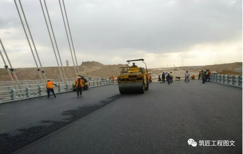

1)桥面铺装(或称行车道铺装);铺装的平整性、耐磨性、不翘曲、不渗水是保证行车舒适的关键。特别是钢箱梁上铺设沥青路面时,其技术要求甚严。

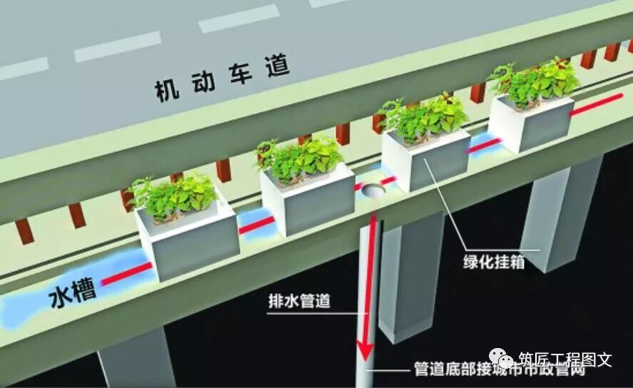

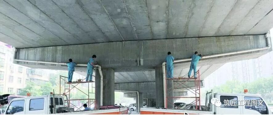

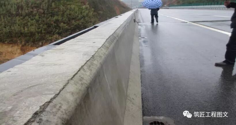

2)排水防水系统:应能迅速排出桥面积水,并使渗水的可能性降至最小限度。城市桥梁排水系统应保持桥下无滴水和结构上无漏水现象。

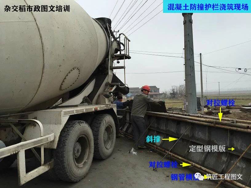

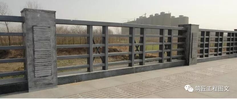

3)栏杆(或防撞栏杆):既是保持安全的构造措施,又是有利于观赏的最佳装饰件。

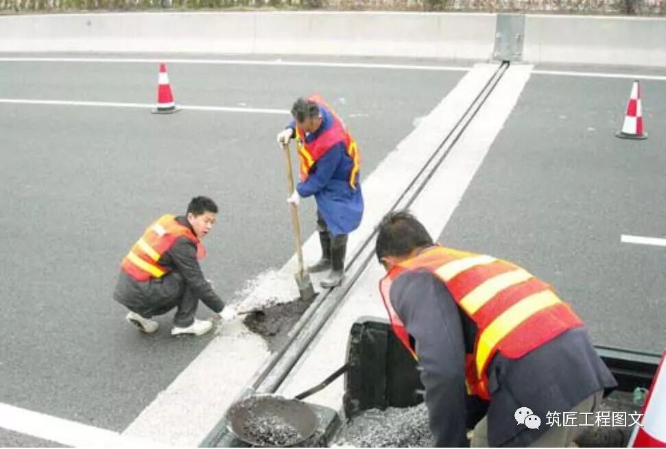

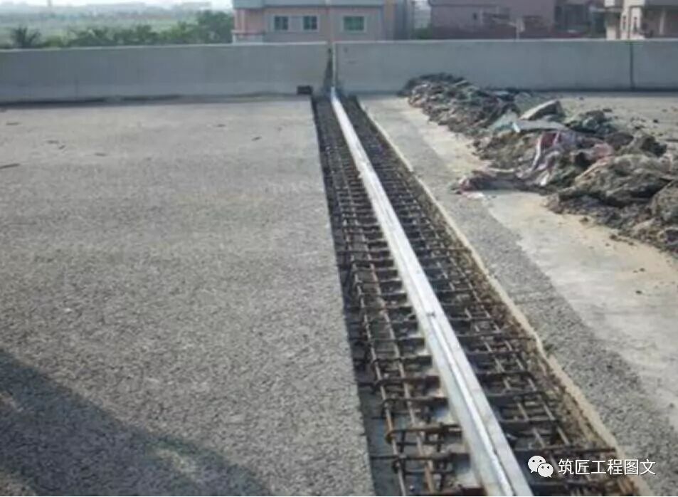

4)伸缩缝:桥跨上部结构之间或桥跨上部结构与桥台端墙之间所设的缝隙,以保证结构在各种因素作用下的变位。为使行车舒适、不颠簸,桥面上要设置伸缩缝构造。

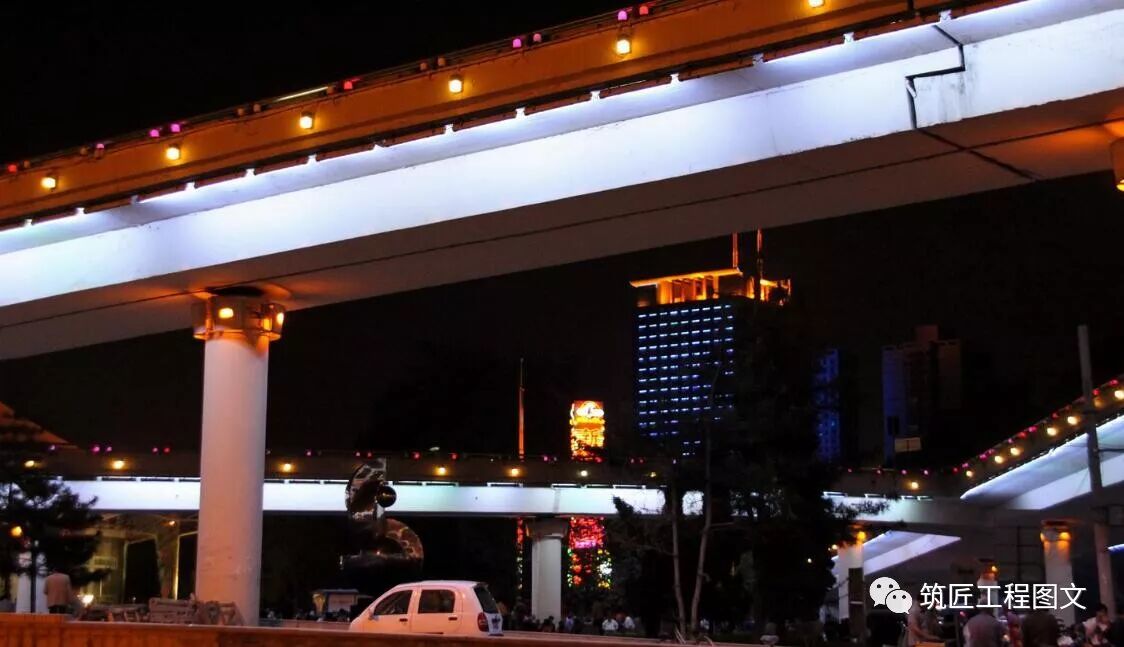

5)灯光照明:现代城市中,大桥跨桥梁通常是一个城市的标志性建筑,大多数装置了灯光照明系统,构成了城市夜景的重要组成部分。
