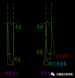

理论上,引孔是竖直的、下桩方向也是竖直且相互平行的,所以吊脚桩的桩底会悬空、端阻为0;桩无法再下沉说明侧阻承载力已经完全承担了荷载,足够强了。这也是纯摩擦桩观点的主要依据。
但实际上,引孔方向不可能100%竖直、下桩方向也一样,加上土层各向不软硬不均,孔、桩之间也可能会出现轴线角度相互交错的情况;所以桩无法再下沉的原因,也可能不是吊脚悬空、而是斜向压在了桩端(临时)硬层区。

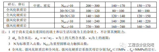

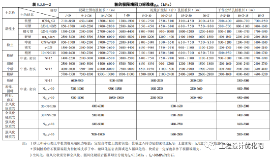

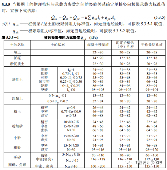

此处略展开解释一下:管桩是挤土桩,桩侧土受到挤压可以往四周外扩、约束提高的影响相对较小,土层越松散软弱提高效应越小;桩端土受到挤压无处可去、自身叠合挤密形成了硬层区,约束提高效果较强。这点从《桩基规范》的侧阻端阻值表格也可以得到印证。
  表格数据显示:淤泥、粘土、粉砂~粗砂等较软土层,预制桩和灌注桩的侧阻值是相当的;砾砂、全~强风化岩等较硬土层,预制桩侧阻值约为灌注桩的1.25~1.43。端阻值则不同,预制桩大幅高于灌注桩、普遍为2~3倍、最大可达4~5倍。
   因此,管桩无法再下沉,也可能是桩端斜压在孔壁附近的(临时)硬层区,此时端阻提供了很大贡献、侧阻贡献较小,属于摩擦端承型。而不是假定理想状态下的纯摩擦型受力模式。
  之所以加个定语(临时),是因为该桩端硬层区在施工期间土体受到急速挤压、即使毗邻引孔空洞也来不及外扩,短期强度很高阻止了桩继续下沉,容易造成桩承载力已经满足的假象。但硬层区周边的引孔空洞无法提供长期稳定的约束,随时间推移土中应力逐渐释放、土体也陆续向无约束的孔洞方向移动崩落,导致硬层区跟桩端部分或全部脱空,端阻失效也导致了桩的实际承载力大幅下降;这对粘聚力弱的碎石土砂土、或者遇水易软化的土层,影响尤为明显。
为更直观表述,可参照以下示意截图:
由图示可知,施工期间表象承载力已充分满足要求的引孔管桩,使用期间仍存在实际承载力大幅下降、不满足受力需求的安全隐患,需要引起警惕。认为吊脚管桩可按纯摩擦桩设计、无需后续处理的做法,不能包络各种不利情况、不建议采用。
