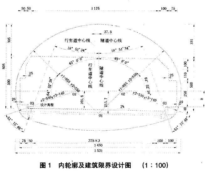

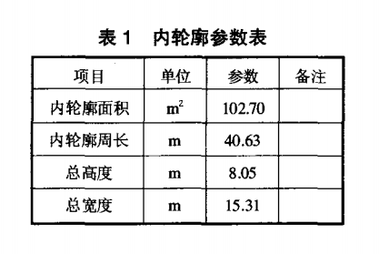

大王顶隧道位于广东省佛山市高明区,起于杨梅镇,止于 人和镇大坑,所处地区重峦叠嶂,沟谷发育,多呈“V”字形, 山坡坡度为15。~35° ,山区植被茂盛,隧址区高程27.00 ~ 244.00 m,相对高差约217.00 m,属侵蚀低山地貌。隧道最大埋 深约198.77 m。隧道左、右线分离,左线隧道进口桩号K41 + 700,出口桩号K43 + 900,隧道长2 200 m,而右线隧道进口桩 号K41 +725,出口桩号K43 + 884,隧道长2 159 m,均属长隧 道。隧道按高速公路双向六车道标准设计,开挖净宽15.31 m, 净高8.05 m。图1为内轮廓及建筑限界设计图,表1为内轮廓 参数表。

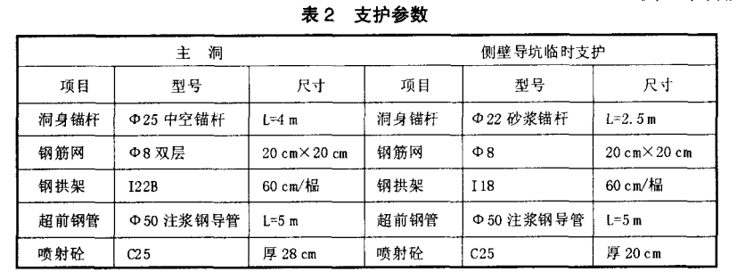

2.1.1 支护参数(见表2)

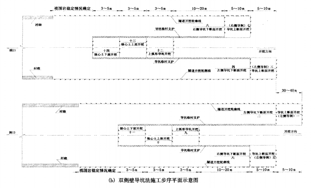

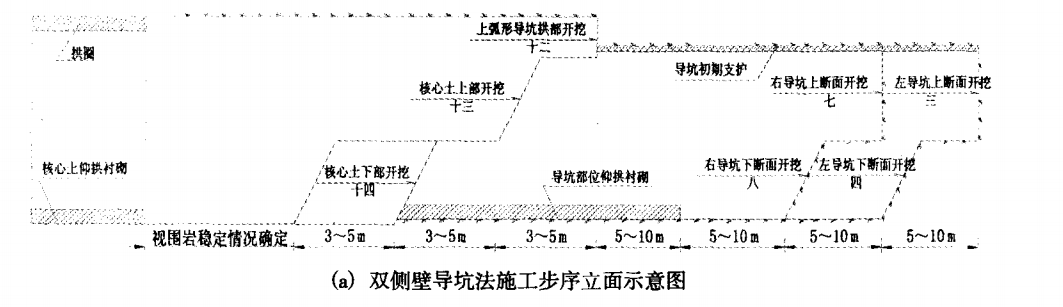

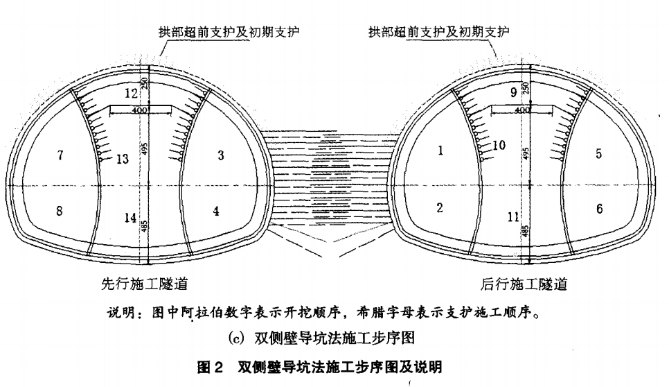

(1) 开挖面分布形式。一般将断面分成4块:左、右侧壁 导坑和中核心土上台阶、下台阶。侧壁导坑尺寸宽度不宜超过 断面最大跨度的1/3。高度以到起拱线为宜,这样,导坑可分 二次开挖和支护,不需要架设工作平台,人工架立钢支撑也较 方便。两侧导坑均釆用正台阶法施工,内侧导洞开挖后,通过 中空注浆锚杆加固中间岩柱部分。开挖侧导坑时,为满足机具 正常作业,待上断面开挖5~10m后开始开挖下断面;一侧导 坑滞后另一侧导坑5~10m;核心土滞后侧导坑10 ~ 20 m开 挖,其中中台阶滞后上台阶3 ~ 5 m,下台阶滞后中台阶3 ~ 5 m; 一侧主洞的侧导坑应滞后另一侧主洞的侧导洞,滞后距离 约 30 ~ 40 m (见图 2)。
(2) 各分步开挖断面尺寸说明:①编号1、5和3、7断面 宽度约5.5 m,高度约6 m,面积约28 m2o②编号2、6和4、 8断面宽度约5.5 m,高度约4 m,面积约20 m2o③编号9和 12断面宽度约6 m,高度约2.5 m,面积约20 m20④编号10 和13断面宽度约5 m,高度约4.8 m,面积约28 m20⑤编号 11和14断面宽度约6 m,高度约5 m,面积约28 n?。
(3) 施工作业顺序为:1(3)内侧壁导坑上台阶开挖初支及 临时支护一>2(4)、内侧壁导坑下台阶开挖初支及临时支护—5 (7)、外侧壁导坑上台阶开挖初支及临时支护->6 (8)、外侧壁 导坑下台阶开挖初支临时支护-9 (12)、核心土上台阶开挖初 支-10(13)、核心土中台阶开挖-11(14)、核心土下台阶开挖 初支—15(17)、浇筑主洞仰拱及回填—16(18)、模筑二次衬砌 混凝土。

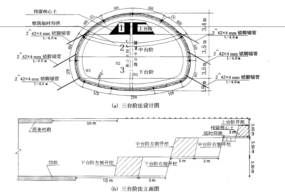

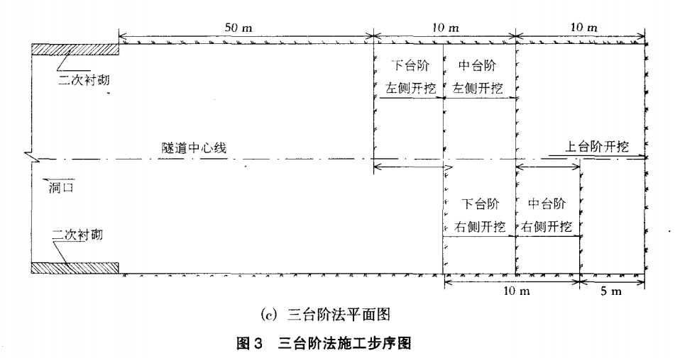

(1) 开挖面分布形式。一般将断面分成3块:上台阶内外 侧、中台阶内外侧、下台阶内外侧。为方便机械施工和支护及时跟进,上台阶设计长度为5 m,中台阶长度为 10 m,下台阶长度为10 ~ 15 m。当岩体开挖遇到 富水及稳定性较差的围岩,上台阶留核心土,核 心土高1.9 m,宽4 m,长2 m。为防止掌子面坍 塌,量测变形量大时增加上台阶修筑临时仰拱的 方法,釆用118工字钢作临时仰拱进行封闭,控 制拱顶下沉及变形。中台阶、下台阶开挖分左右 两侧进行,马口错开长度约5 m左右(见图3)。
(2) 各分步开挖断面尺寸说明:①上台阶宽度约14.6 m, 高度约3.4m,面积约34 n?。②中台阶宽度约17.4 m,高度约 3.5 m,面积约60m2o③下台阶宽度约17 m,高度约3.5 m, 面积约80 m2
(3) 施工作业顺序:坑上台阶开挖初支-拉开距离后开挖 中台阶内侧及支护T中台阶外侧开挖及支护一>拉开距离后开挖 下台阶内侧及支护T下台阶外侧开挖及支护。

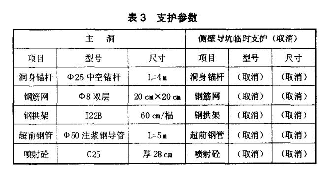

双侧壁导坑法断面分块多,同时施工会互相干扰,扰动 大,对施工安全不利,且双侧壁导坑场地狭窄(最宽处为5.5 m,宽度为4.3 ~ 5.5 m),出渣及施作4 m、5 m系统锚杆很困 难,很难达到设计要求。侧壁导坑上缘尖而窄,成形困难,很 容易超挖。另外,双侧壁导坑法需对侧壁导坑靠核心土一侧进 行临时支护,支护采用0>22砂浆锚杆、116工字钢和4>50超 前注浆小导管,工序多,繁杂,进度缓慢,临时支护待监控量 测证明围岩稳定后需拆除,拆除难度大,易造成材料浪费(拆 除后的材料都不能重复利用),而且对已稳定围岩进行第二次 扰动,有一定安全隐患。
三台阶开挖法分块少,上、中、下台阶同时进行施工互不 干扰,施工空间大,施作方便,系统锚杆的施工质量得到保 证,超、欠挖较容易控制。三台阶法没有侧壁导坑,不需要临 时支护,既省材料又省工时,具有明显的经济优势。施工时, 下台阶和中台阶拉开10 m,下台阶对中台阶能起到核心土作 用;中台阶和上台阶拉开10m,中台阶对上台阶起到核心土 作用,安全上得到保证。
