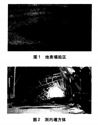

2009年2月8日16:30,上台阶掌子面里程至 DK693 +946时,上、中台阶出现开裂、变形、坍塌后 带动下台阶初支坍塌;随后对地表进行了勘察,发 现地表下沉,形成直径25~35 m、高度4~5 m的椭 圆形深坑,立即进行了防护;针对洞内、洞外塌方段 落我部均设置了警示牌及安全员值班。洞外、洞内 塌方见图1、图2。

(1) 据查勘,DK693 +984 ~ DK693 + 941 地表位 于凹地处,当地老百姓2009年1月对洞顶上方的集 园、麦地进行了冬灌,常年累积灌溉水、地表水下渗 导致洞内黄土含水量增大,增大了土体自重、破坏 了土体自稳性,在加上2009年2月6、7、8日连续3 天阴雨天气,导致土体自重进一步加大。
(2) 根据黄土自身的特征,该段为砂质黄土,土 体松散,自稳能力差,且具有弱湿陷性,极易因局部 失稳而引起连锁反应,造成大坍塌。
(3) ±壤含水量高、最高达27%,使得黄土层 产生湿陷,粘聚力降低甚至消失,自稳性大幅降低 甚至消失,产生巨大的变形压力,支护抗力不足。
(4) 根据塌方现场情形显示,掌子面首先失稳, 由于钢架之间连接筋的作用,导致后方钢架被牵引 而产生大塌方。
(5) 开挖断面大、跨度大,本隧道最大跨度为 13.5 m,开挖过程中扰动的围岩范围较大。

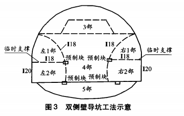

(2) 施工方法:采用双侧壁导坑法,见图3。

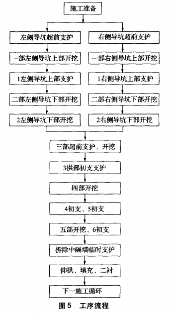

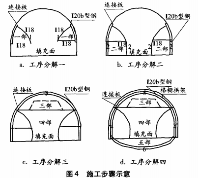

釆用双侧壁导坑法进行施工,具体步骤详见 图4、图5,具体步骤如下。
(1)施作左侧导坑,采用人工开挖,左侧导坑分
为左一部、左二部。首先,施作左1部,拱脚用预制 块垫实;横向采用118钢架进行连接,以确保结构稳 定性;左一部、左二部拉开2 m距离,确保导坑掌子 面的稳定性;施工左二部时,将左一部拱脚落于原 状土或填充面之上,拱脚用预制块垫实。
(2) 右侧导坑施工工序同左侧导坑,但左导坑 与右侧导坑必须相错2 m
(3) 施工三部,采用环形开挖预留核心土法,超 前支护采用"2小导管、3. 5 m长、环向间距40 cm、 纵向2.4 m;拱脚落于两侧导坑钢架之上。
(4) 拱墙钢架成环后,施作内层格栅钢架。
(5) 施工四部。
(6) 施工五部,距离达到2 m施作仰拱,确保及 早成环。
