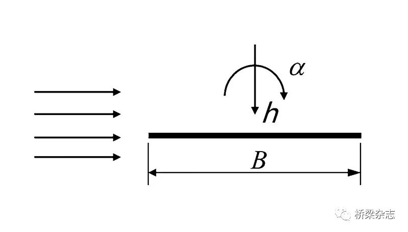

旧塔科马桥事故,促使了桥梁风工程学科的创立和发展。经过若干力学大师的努力,将航空领域的颤振理论加以改造,在1950年代建立了二维两自由度颤振理论,这个理论把桥梁假定成无限长的等截面的一条带子,叫做“条带假定”。依据这一假定,只要研究桥梁截面的振动,可以简化为二维平面问题。考虑到桥梁的宽度远大于高度,可进一步再忽略横向振动,于是只要考虑竖向和扭转两个自由度,所以称为二维两自由度颤振理论,计算模式如图1所示。
图1 二维两自由度的桥梁颤振计算模式
这样一来。方程(1)就可以简化为两个方程的组合。第一个方程是竖向振动;第二个方程,就是扭转振动。接下来的问题是如何确定竖向气动力和扭转气动力矩。1935年,希奥多尔森就把这个条带做进一步的假定,假定这个截面的厚度是无限薄,薄到没有厚度,只有宽度,称为“理想平板”,他采用复变函数的位势理论得到了理想平板自激气动力的理论解。理想平板模型有助于理解气动弹性力学特性。设想如果理想平板不动,气流沿平板宽度方向横向流过,由于理想平板的厚度为零,对流场没有任何干扰,也就不会对平板产生任何作用力;但是如果这个平板本身振动起来的话,气流就会对平板产生与运动相关的作用力了,所以它是一种气动弹性的力。

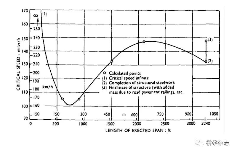

1960年代,英国学者在运用二维颤振理论方面作出了杰出贡献。通过颤振研究,英国塞文桥在世界上第一次采用了扁平钢箱梁,而且计算出了施工全过程中的颤振临界风速变化曲线(图2)。这个曲线表明,当已安装梁段长度达到跨度的20%到30%之间的时候,这个状态的颤振临界风速最低,是最危险的施工状态。以后随着拼接长度的增加,它的颤振临界风速会增加。这个结论至今都对指导施工有重要意义。
图2 1960年代英国计算出severn桥施工全过程的颤振临界风速变化曲线
(原载于1966年Aerodynamics Division, National Physical Laboratory)

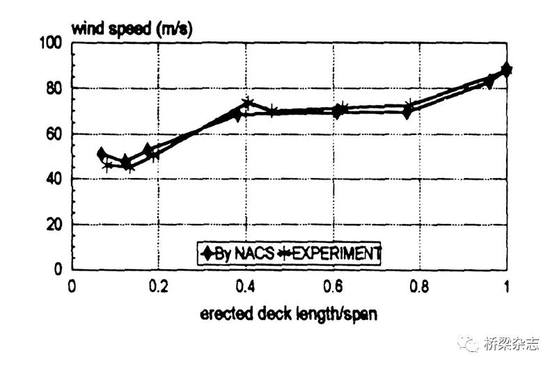

笔者在1992年提出了一种只需要对无量纲风速这一个参数搜索颤振解的模态分析法,称为M-S法。由于是单参数法,可以实现自动搜索,计算量和操作难度大大降低。1993年,用这个方法计算出虎门悬索桥的施工全过程颤振临界风速,结果与同济大学气弹模型试验一致(见图3)。与图2相比,曲线最低点位置基本一致,但以后一直上升,不再下降。1994年,朱乐东又应用这一方法计算了江阴悬索桥施工全过程的颤振临界风速曲线。

图3 虎门桥架梁全过程颤振临界风速变化曲线
(陈政清 1993)

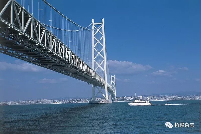

日本明石海峡悬索桥

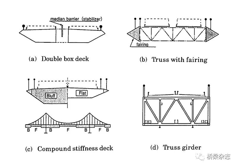

日本明石海峡桥的设计过程很值得我国桥梁设计者学习研究。明石海峡桥主跨跨度1991米,1996年建成,直到今天一直保持着世界最大跨度纪录。该桥在施工期遭遇阪神大地震却没有遭受破坏,建成后除出现过长吊索的局部振动外,没有其他风振问题。设计方花了非常长的时间来选择它的桥梁断面。选择的原则不仅要性能最优,还要考虑造价低、施工方便。三个因素同时兼顾,这是一个很好的设计思想。
明石海峡悬索桥设计过程中一共研究了4种截面,见图4。第一种截面就是分离双箱梁。它具有造价低,颤振临界风速容易满足要求的优点,但是即使增加稳定板,也还会有涡振。于是坚决舍弃了这一方案。第二个方案是很扁平的桁架,加了一个流线型的风嘴后颤振临界风速还是达不到要求。第三个方案是单箱钢箱梁。该方案在靠近桥塔处,用高的钢箱梁;在跨中部分,用低的钢箱梁。两者结合也可以满足全部抗风要求,而且价格也不高,于是列为备选方案。第四个方案是高桁架方案,加设上、下稳定板后可以满足颤振要求,也没有涡振问题。这个第四方案与第三方案相比,造价也相当,但是制造施工更为方便,成为最后实施方案。第三方案虽然没有实现,但是它表明,即使跨度达到两千米,单箱梁方案也是有可能满足抗风要求的。
后来,我国润扬大桥的钢箱梁也设置了上稳定板,可能是我国第一个采用气动优化措施的悬索桥。湖南矮寨大桥也是桁梁悬索桥,加装了上下稳定板。目前在我国桥梁抗风设计中,应用气动优化措施已经普遍推广。
图4 日本明石海峡悬索桥抗风研究的四种加劲梁设计方案

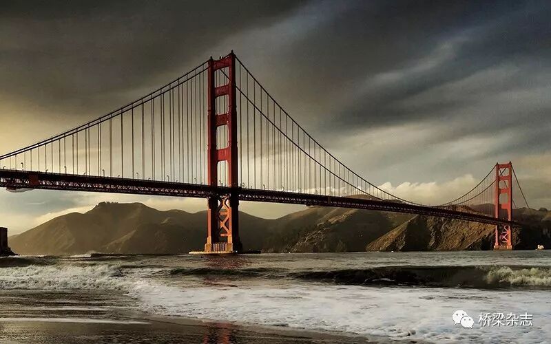

对于目前大量采用的钝体截面索支承桥,颤振风洞试验得到的风速-振幅曲线没有明显的临界风速点,具有软颤振特性。现有的基于特征值分析的颤振临界风速理论,无法描述这种软颤振特性。另一方面,金门大桥1950年遇到了一次大风,实际上已经超过了它的颤振临界风速,进入了颤振后状态。但实测的风速-振幅曲线远低于风洞试验曲线。说明实际桥梁在风速超过临界风速后,振幅的增长速度也没有节段模型风洞试验曲线那么快。这种现象是可以理解的,因为颤振临界风速理论没有考虑到振幅增加后,索支承桥的阻尼和刚度都可能增加,而气动自激力效应有可能下降。如果要考虑上述因素,需要深入研究桥梁超临界状态的特性,建立超临界颤振理论。这是一个很难的但是很有意义的课题。中国的桥梁研究工作者有得天独厚的条件和机会,应该在理论上有所突破,在世界桥梁发展历程中作出重要贡献。否则,我们就只不过是在某些技术层面上丰富和应用了前人的成果。
美国金门大桥
