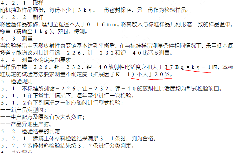

4、镭、钍、钾三个比活度和大于37Bq/Kg ,但是测量出来他们的不确定度大于20%  原因有哪些?
  1. 设备原因,设备由于使用时间长,放射源有老化不稳定的现象。
  2. 方法原因:本身这个测量的方法就是有误差的。
  3. 样品材质的不均匀性。
