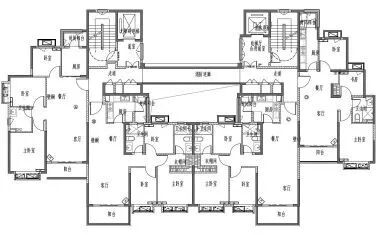

高层住宅标准户型产品(如图1所示),2梯4户,3种户型。建筑地上共32层,其中首层架空,地面总高度97.75m,地上建筑面积14604.72m2;标准层高3m,标准层建筑面积453.55m2。
项目位于6度抗震设防区,设计基本地震加速度0.05g结构采用装配整体式剪力墙结构体系,剪力墙抗震等级为三级。户型布置和结构体系对于高层住宅产品均具典型性。
▲ 图1  1#栋标准层户型图

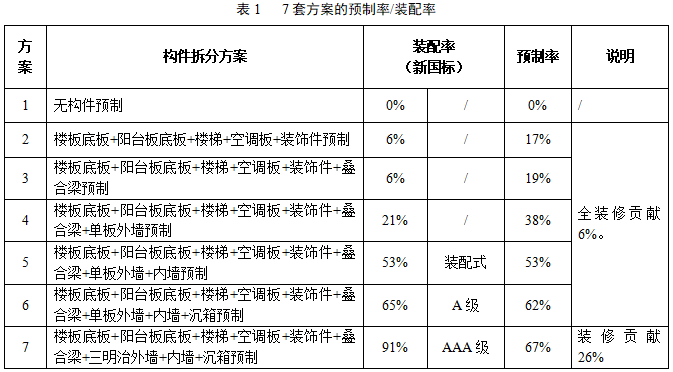

装配率(或预制率)由深化设计方案决定。根据7套设计拆分方案,分别按照新国标(《装配式建筑评价标准GB/T51129-2017》,简称“新国标”)计算装配率,按照老国标(《工业化建筑评价标准(GB/T51129-2015)》,简称“老国标”)计算预制率如表1所示。
其中,预制率是指主体结构和围护结构中,预制构件部分的砼用量占对应部分砼总用量的体积比。如果不考虑采用装配式机电和装修,与装配率相比,预制率能够更直观地反映预制程度的差异。
  • 方案1完全按照传统现浇建造方式:即主体结构现浇,填充墙砌筑。
  • 方案2主要考虑水平构件预制,预制的构件类型包含叠合楼板底板、阳台板、空调板、楼梯和装饰件。对应预制率为17.2%,但装配率仅为6%,且全部由全装修贡献得分。
  • 方案3仍为水平构件预制,但在方案2的基础上增加预制叠合梁。
  • 方案4在方案3水平构件预制的基础上,预制构件增加部分单板外墙。
  • 方案5在方案4的基础上,预制构件增加承重内墙。
  • 方案6在方案4的基础上,增大剪力墙预制的程度,将能够预制的承重墙体尽可能选择预制,同时增加预制卫生间沉箱。
  • 方案7与方案6的差异是将单板外墙替换为集装饰保温功能于一体的三明治外墙。
尽管预制率伴随预制构件的增加而增加,但是按照新国标,方案1~4,因装配率小于50%均不能称之为装配式建筑。

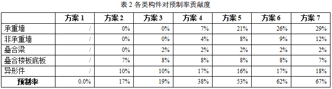

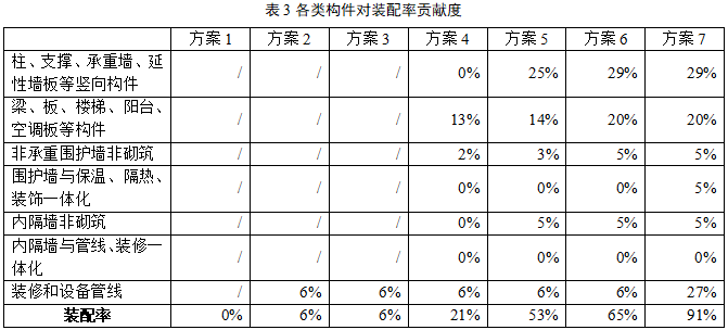

不同类型构件对预制率/装配率的贡献度
不同类型构件对预制率/装配率达到贡献度分布如表2、表3所示。如仅需满足所在地区预制率15%~20%的要求,出于经济性考虑,应尽可能预制水平构件,含叠合楼板底板、楼梯、阳台板、叠合梁和空调板;如预制率需达30%~40%,还应预制承重墙。
要达到新国标50%的装配率要求,主体结构的水平构件中:叠合楼板底板、叠合梁、楼梯、阳台、空调板均需预制,竖向构件:内、外墙均需参与预制。剩余14%分别由非承重围护墙非砌筑(3%)、内隔墙非砌筑(5%)和全装修(6%)贡献。

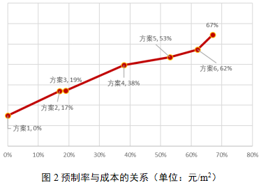

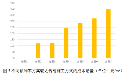

根据不同拆分方案计算生产全成本,不同预制率与成本的关系如图2所示,不同方案较之传统方案(方案1)的单位建筑面积成本增量如图3所示。红色折线显示的变化趋势是:预制率升高,成本增高,但增加的幅度在不同区间内是有差异的。

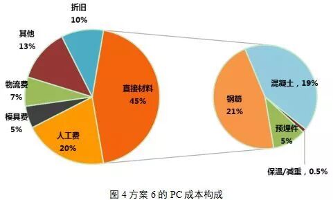

方案4至方案5的斜率最小,显示出该区间由成本增量提升的预制率最高(获得预制率/装配率的显著提升),陡然的、急剧的成本增加发生在方案6和7之间。其中,方案6的PC成本构成如图4所示。

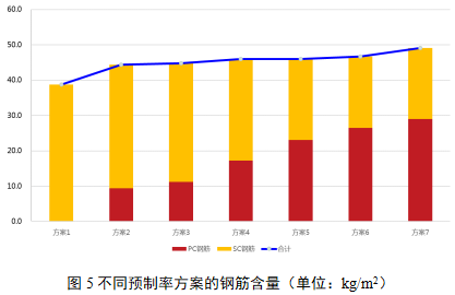

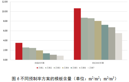

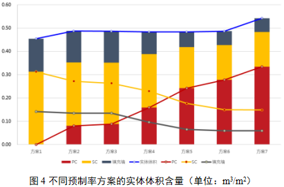

决定成本的主要要素:实体体积、钢筋和现场模板含量三大指标,在不同预制率情况下的变化趋势分别如图4~图6所示、其中实体体积由PC,现浇砼和填充墙三部分构成。
伴随预制率提升,PC含量增加,现浇砼和填充墙含量相应降低;整体体积含量方案7较其余方案显著增加,由三明治外墙板的保温和砼饰面层的体积增加导致。钢筋含量随预制率提升呈逐渐上升的趋势,方案7较之方案1的钢筋增量达25%。
但预制率提高,同时也带来了现场模板用量的明显降低,方案7较之方案1模板用量降幅高达75%,采用铝合金模板可大量减少现场抹灰工作,为装配式建筑带来了较多的成本降低,同时节约粗装修工期
因此,主要的成本增量来自于PC体积增量,由PC带来的钢筋含量增量,主要的成本减量来自于现场模板和免抹灰。
