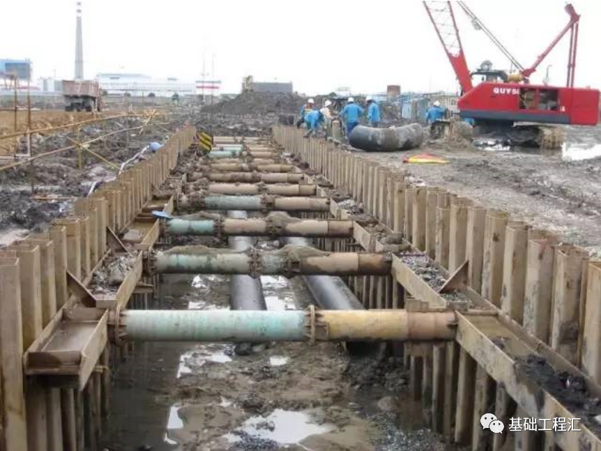

一、一般要求 1、钢板桩的设置位置要符合设计要求,便于沟槽基础土方施工,即在基础最突出的边缘外留有支模、拆模的余地。 2、基坑沟槽钢板桩的支护平面布置形状应尽量平直整齐,避免不规则的转角,以便标准钢板桩的利用和支撑设置。各周边尺寸尽量复合板装模数。
一、一般要求
3、整个基础施工期间,在挖土、吊运、扎钢筋、浇筑混凝土等施工作业中,严禁碰撞支撑,禁止任意拆除支撑,禁止在支撑上任意切割、电焊,也不应在支撑上搁置重物。

七、钢板桩施打
拉森钢板桩施工关系到施工止水和安全,是本工程施工最关键的工序之一,在施工中要注意以下施工要求:
(1)拉森钢板桩采用履带式挖土机施打,施打前一定要熟悉地下管线、构筑物的情况,认真放出准确的支护桩中线。
(2)打桩前,对钢板桩逐根进行检查,剔除连接锁扣处的锈蚀、变形严重的钢板桩,待修整合合格后才可使用,整修后还不合格的禁用。
(3)打桩前,可在钢板桩的锁口内涂抹油脂,以方便钢板桩的打入、拔出。
(4)在钢板桩插打过程中,随着测量监控每块桩的斜度不超过2%,当偏斜过大不能用拉齐方法调正时,必须拔起重打。
(5)密扣且保证开挖后入土不小于2米,保证钢板桩顺利合拢;特别是检查井位的四个角要使用转角钢板桩,若没有此类钢板桩,则用旧轮胎或烂布塞缝等辅助措施密封好,避免由于漏水带走泥沙,造成地面塌陷。
(6)为了避免沟槽土方开挖后,侧向土压力将钢板桩挤倒,钢板桩施打完毕后,用H200*200*11*19mm的工字钢将明渠两侧的拉森钢板桩分别连成整体,位置在桩顶以下约1.5m左右的地方,用电焊条将其焊牢,然后每隔5米用空心圆形钢材(200*12mm),加以特制的活动节将两侧的钢板桩对称支撑。支撑时活动节的螺母必须拧紧,保证拉森钢板桩的垂直度及沟槽开挖工作面。
(7)在基础沟槽开挖过程中,随时观察钢板桩的变化情况,若有明显的倾覆或隆起状态,立即在倾覆或隆起的部位增加对称支撑。
