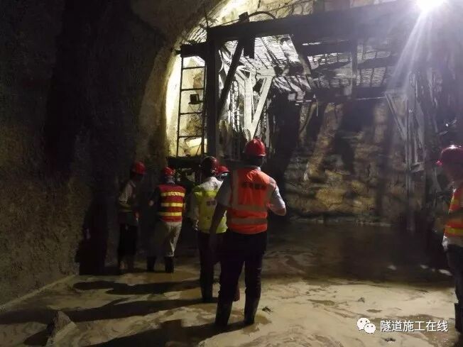

第三系富水砂岩在含水率低或无地下水地层,围岩稳定性较好,开挖支护顺利,当砂岩含水率增大,原状砂岩迅速恶化,呈流砂状外涌,开挖扰动后砂岩结构迅速破坏,工程性质迅速恶化,砂岩呈饱和的细砂状,围岩稳定性迅速变差,开挖支护困难.1#斜井斜4+64~斜1+90段为第三系富水砂岩区,由于斜井为12%反坡,砂岩整体含泥量低,渗透性强,四周地下水汇集到掌子面,砂岩随渗涌水被带出,形成较大的空洞,拱部及边墙易变形及坍塌,且危及施工人员及设备的安全.根据现场水表测水量得出:砂岩最大涌水量为1570m3/d,平均涌水量为800~1000m3/d。

第三系富水砂岩含水率高,开挖扰动后呈淤砂状态,砂岩在水的作用下工程性质迅速变差,基本无自稳性,开挖时涌水涌砂现象严重,初支易变形、背后易形成空洞,仰拱底部淤沙厚,承载力降低,存在很大的安全质量风险.施工过程中采取了旋喷桩、帷幕注浆、轻型井点真空降水等施工方案措施均未达到预期效果,现场基本处于半施工半停工状态.
采取降水措施后施工情况
经过各参建单位不断摸索优化,采取了超前深孔真空降水措施后,将富水砂岩含水率控制在砂岩塑性变形含水率10%以下,使围岩基本处于稳定状态,初支变形减小,降水后采用常规隧道施工技术就可以正常掘进,每月进尺由原来5m提高至15~20m.4结论
