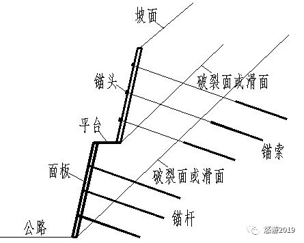

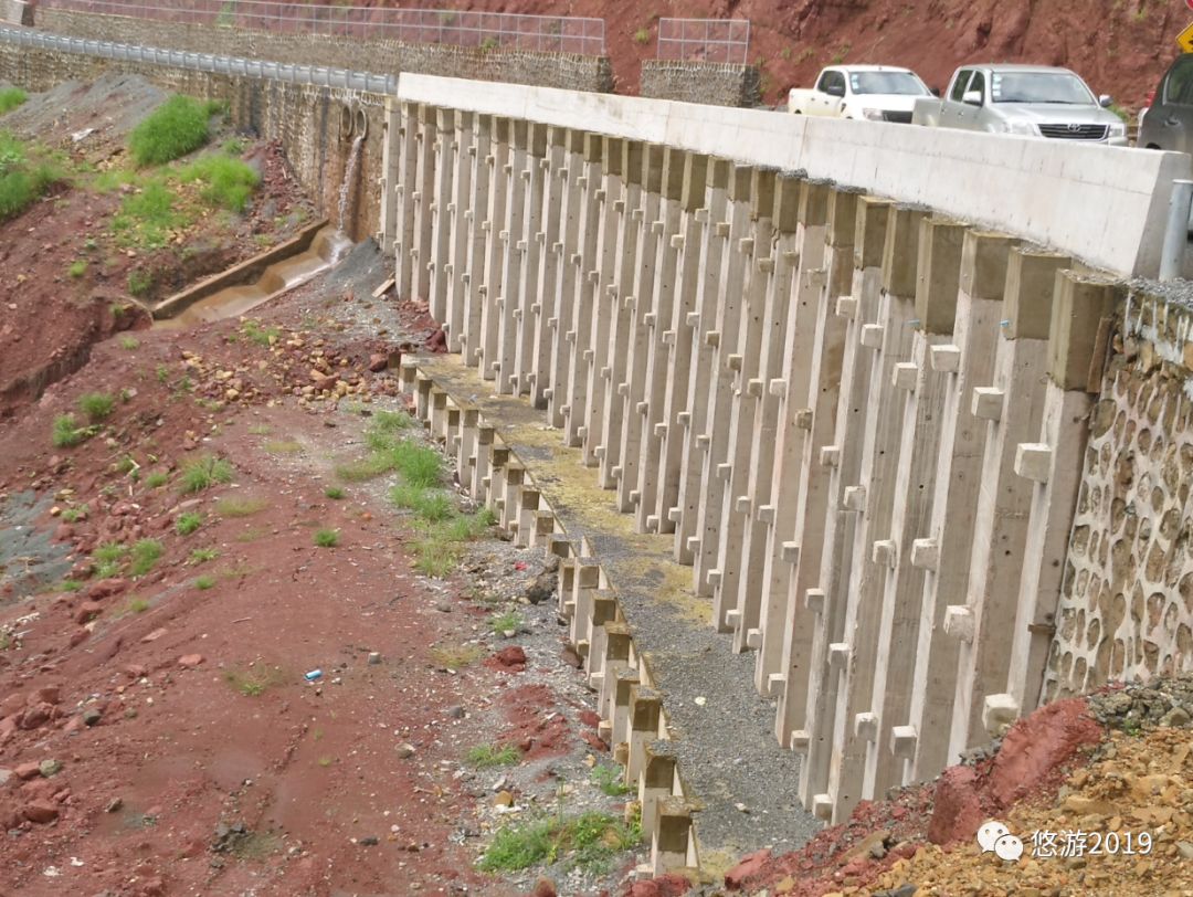

肋板式锚杆、锚索挡墙主要由肋柱、柱间挂板和锚杆与锚索组成,可采用预制拼装或现场浇注两种模式,且为便于施工,多采用直立式设置;
面板式 锚杆、锚索挡墙主要由面板和锚杆与锚索组成,主要采用现场浇注模式进行施作,且为便于施工,多采用倾斜式设置
依据不同的地质条件和设置要求,挡墙可以为单级或多级设置,但两级之间应有不小于2m的分隔平台,以便有效缓解上下级挡墙的应力集中和方便现场施工。且为确保面墙的稳定,平台宜采用硬化处理。此外,单级挡墙的高度不宜大8m。
图1 肋板式锚杆、锚索挡墙示意图
图2 面板式锚杆、锚索挡墙示意图

面墙的肋柱和面板构造,主要依据锚杆、锚索所要提供的平衡坡体土压力或下滑力的锚固力,以及坡面的地基承载力共同确定,若为预制拼装式面墙,则应考虑到现场吊装设备的起吊能力和运输过程中的起吊因素。 且依据规范的结构设计要求,肋柱和面板的厚度不应小于30cm。
锚杆、锚索的间距多采用2~3m,每个肋柱或单位宽度上面板上可根据锚固力需要设置多孔锚杆或锚索,期间应尽量确保在锚固工程的作用下,肋柱或单位宽度面板中的正负弯矩基本相当。
肋柱式面墙中挂板可采用钢筋砼矩形板、槽形板等多种形式,与肋柱搭接长度不能小于10cm,且厚度不宜小于20cm。
2、锚杆、锚索构造
锚杆、锚索多采用潜孔钻机成孔,其中锚杆孔径多采用90~110mm,锚索孔径多采用130~150mm。为方便注浆和提高注浆压力,锚杆、锚索一般倾斜设置,角度多为20~30°。
锚杆、锚索规格依据锚固力需求确定,且一般情况下,不建议采用小直径钢筋或钢筋束制作锚杆,而宜采用单根Φ32钢筋制作。有效提高筋体的抗拔或抗剪能力和方便现场锚杆下孔。在地层较为松散、煤系或为高液限等不利地层时,有时也可采用钢锚管代替钢筋制作。
注浆材料应采用标号M30以上的水泥净浆或水泥砂浆,待其强度达到70%以上时方可安装肋柱或挂板。锚杆与面墙之间可采用螺栓+垫板连接,或采用钢筋弯折搭接于面墙主筋的形式连接。

图3 柬埔寨某公路两级填方路堤轻型锚索挡墙应用
