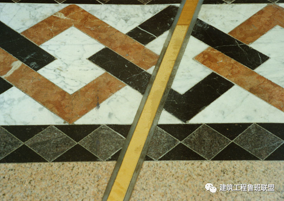

变形缝拼花处理

伸缩缝
当建筑物较长时为避免建筑物因热胀冷缩较大而使结构构件产生裂缝所设置的变形缝。
· 需要设缝的情况
① 建筑物长度超过一定限度;
② 建筑平面复杂,变化较多;
③ 建筑中结构类型变化较大。
· 设置原则
设置伸缩缝时通常是沿建筑物长度方向每隔一定距离或结构变化较大处在垂直方向预留缝隙,将基础以上的建筑构件全部断开,分为各自独立的能在水平方向自由伸缩的部分。基础部分因受温度变化影响较小,一般不须断开。
· 缝的间距
伸缩缝的最大间距应根据不同材料的结构而定,详见混凝土结构设计规范中各种砌体结构和钢筋混凝土结构房屋伸缩缝的最大间距。
· 缝的构造
伸缩缝宽度一般为20-40mm,通常采用30mm。
· 其他要求
在结构处理上,砖混结构可采用单墙方案,也可采用双墙方案;框架结构可采用双柱双梁方案,也可采用挑梁方案。
① 墙体伸缩缝构造:
墙体伸缩缝一般做成平缝形式,当墙体厚度在240mm以上时,也可以做成错口缝、企口缝等形式。
外墙变形缝常用麻丝沥青、泡沫塑料条、油膏等有弹性的防水材料填缝,缝口用镀锌铁皮、彩色薄钢板等材料进行盖缝处理;内墙变形缝一般结合室内装修用木板、各类金属板等盖缝处理。
② 楼地板伸缩构造:
楼地板伸缩缝的缝内常用麻丝沥青、泡沫塑料条、油膏等填缝进行密封处理,上铺金属、混凝土或橡塑等活动盖板。其构造处理需满足地面平整、光洁、防水、卫生等使用要求。
顶棚伸缩缝需结合室内装修进行,一般采用金属板、木板或橡塑板等盖缝,盖缝板只能固定于一侧,以保证缝的两侧构件能在水平方向自由伸缩变形。
③ 屋面伸缩缝构造:
屋顶伸缩缝主要有伸缩缝两侧屋面标高相同处和两侧屋面高低错落处两种位置,当伸缩缝两侧屋面标高相同又为上人屋面时,通常做防水油膏嵌缝,进行泛水处理;为非上人屋面时,则在缝两侧加砌半砖矮墙,分别进行屋面防水和泛水处理,其要求同屋顶防水和泛水构造。在矮墙顶上,传统做法用镀锌铁皮盖缝,近年逐步流行用彩色薄钢板、铝板甚至不锈钢皮等盖缝。
