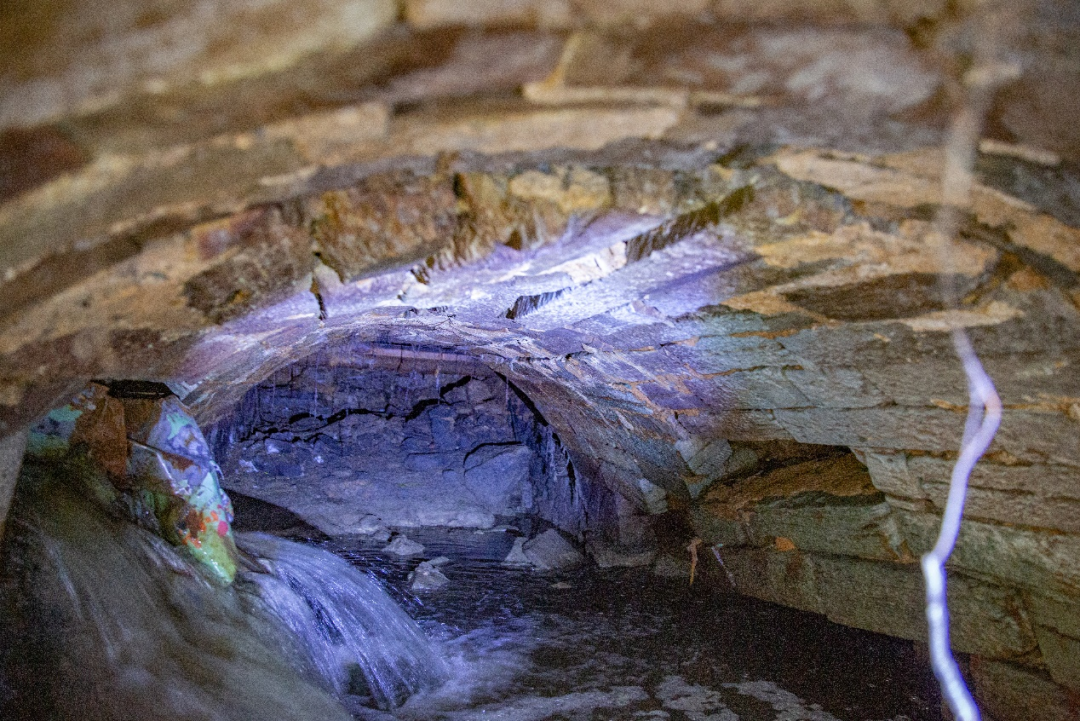

近日,施工人员在对隆阳区保岫东路地下管网进行市政施工改造时,发现了一座古代的过街涵洞。接到市住建局的情况通报后,保山市博物馆及时安排相关专业人员赶赴现场实地勘察,收集相关信息,并进行了拍摄、测绘、标本收集等工作。 该涵洞位于九龙雕塑西北约20米,北纬25°6′52″,东经99°10′9″,现路面以下73厘米。涵洞为拱券式型制,南北长约20米,东西宽约2.4 米,可见券拱高约1.5米。
根据砌筑材料的不同,涵洞可分为三段。北段长约5米,由青条石砌筑,尺寸不等。北端洞口已被乱石封堵,尚不清楚是后期坍塌或是人为原因所致。

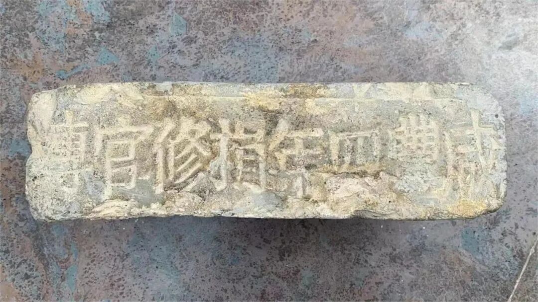

中段长约1米,由形制较大的城砖砌筑。城砖长约32厘米,宽 17厘米, 厚9.5厘米。砌筑方式为丁砖直拱,长身面露明,粘合剂为石灰砂浆。可见9排顺砌城砖。其中发现少量“咸丰四年捐修官砖”和楔形砖。

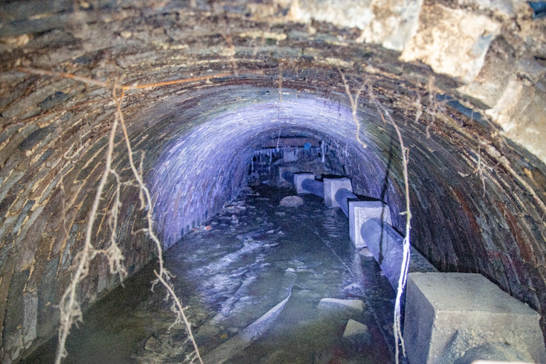

南段长约14米,由形制较小的青砖砌筑。小青砖长约28厘米,宽14厘米,厚5.5厘米。砌筑方式多样:有的采用丁砖直拱,长身面露明;有的采用顺砖直拱,陡板面露明;还有的二者相结合。粘合剂均为石灰砂浆。南端渐呈弧状转东向。此类小青砖清代晚期之后广泛使用,多用于民间和一般建筑。

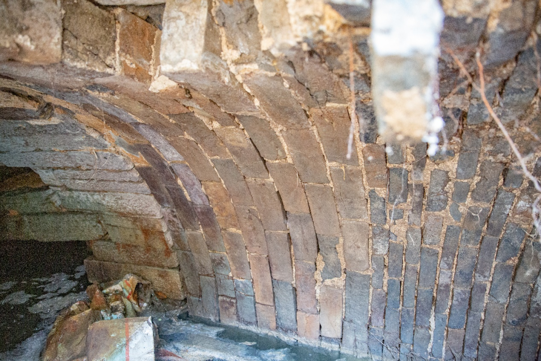

现存涵洞整体保存较好。本次市政施工导致涵洞中段西侧局部塌落,北段青条石少量断损。
