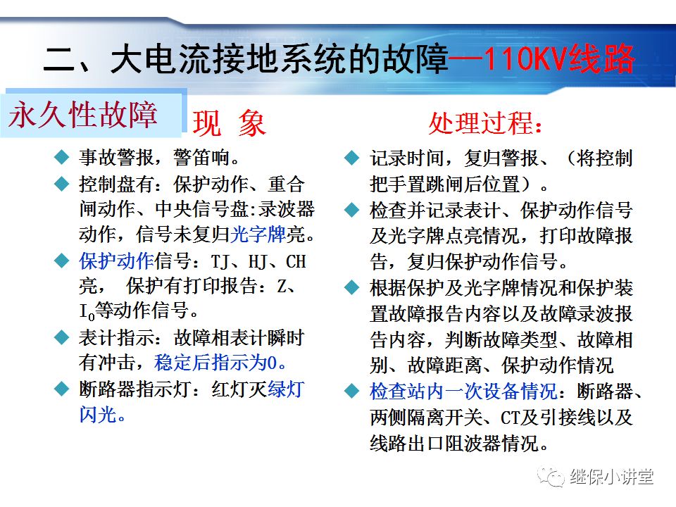

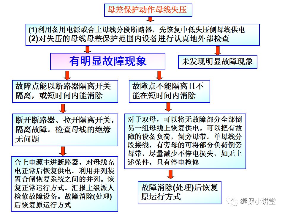

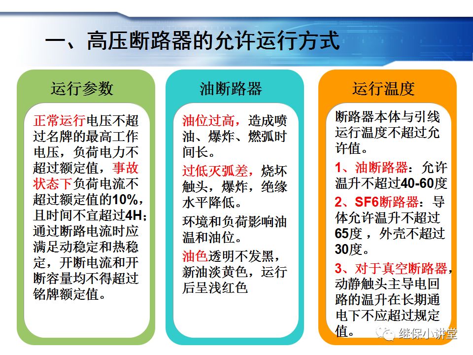

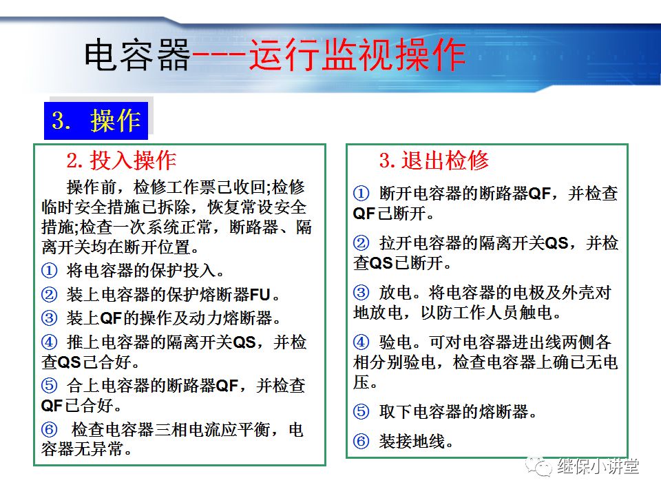

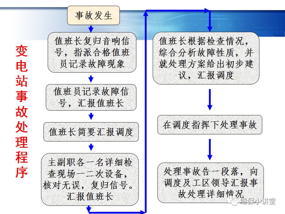

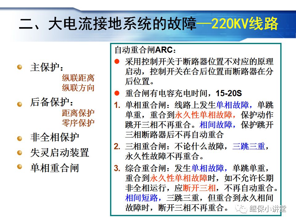

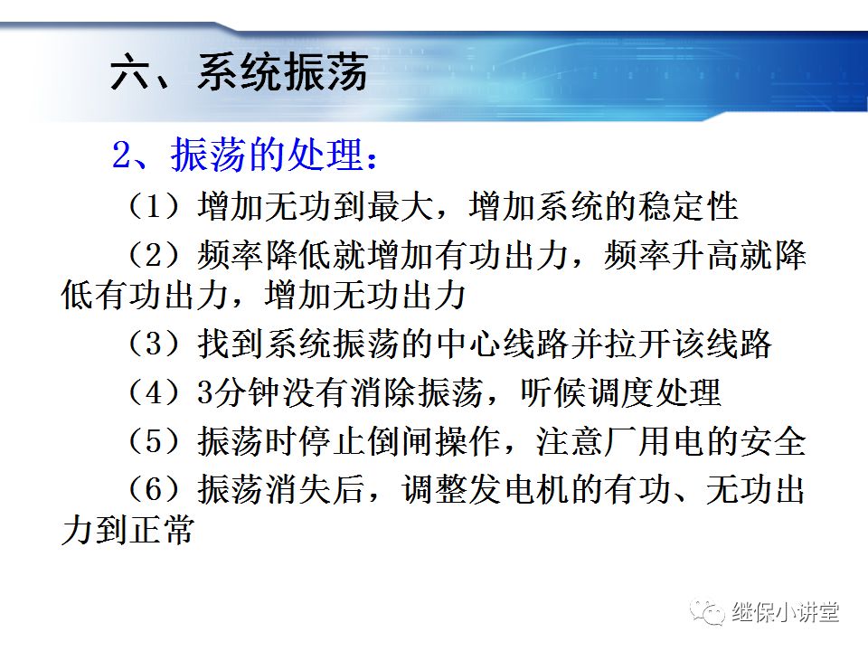

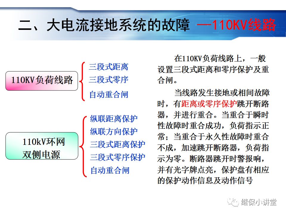

1、变电站主接线的故障处理 2、断路器的运行与事故处理 3、互感器运行操作与事故处理

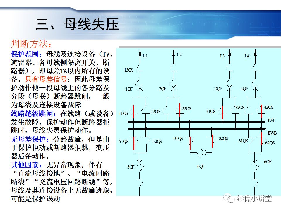

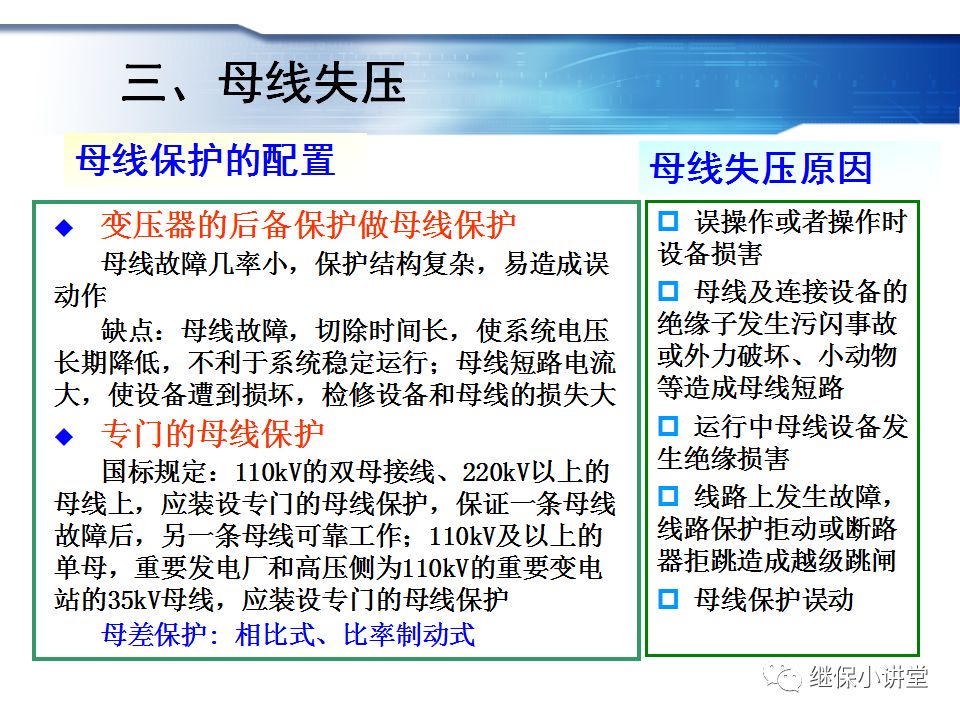

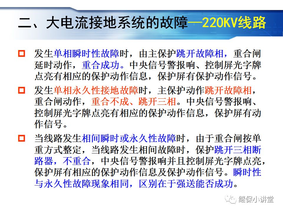

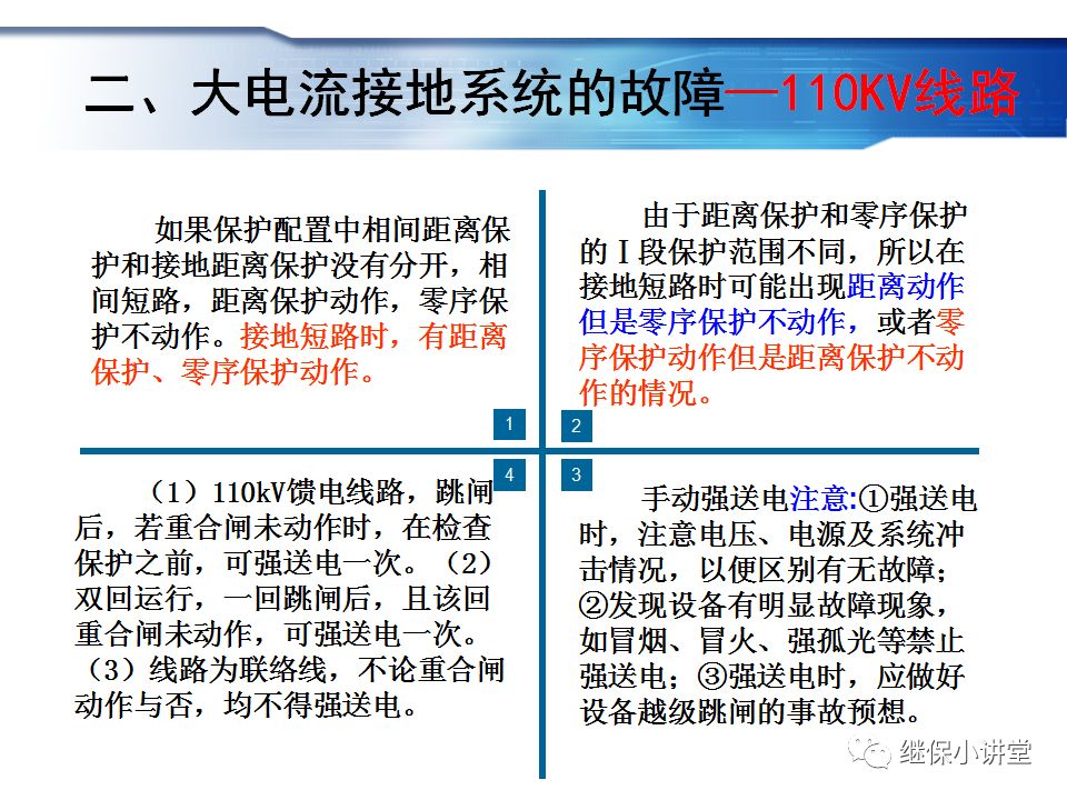

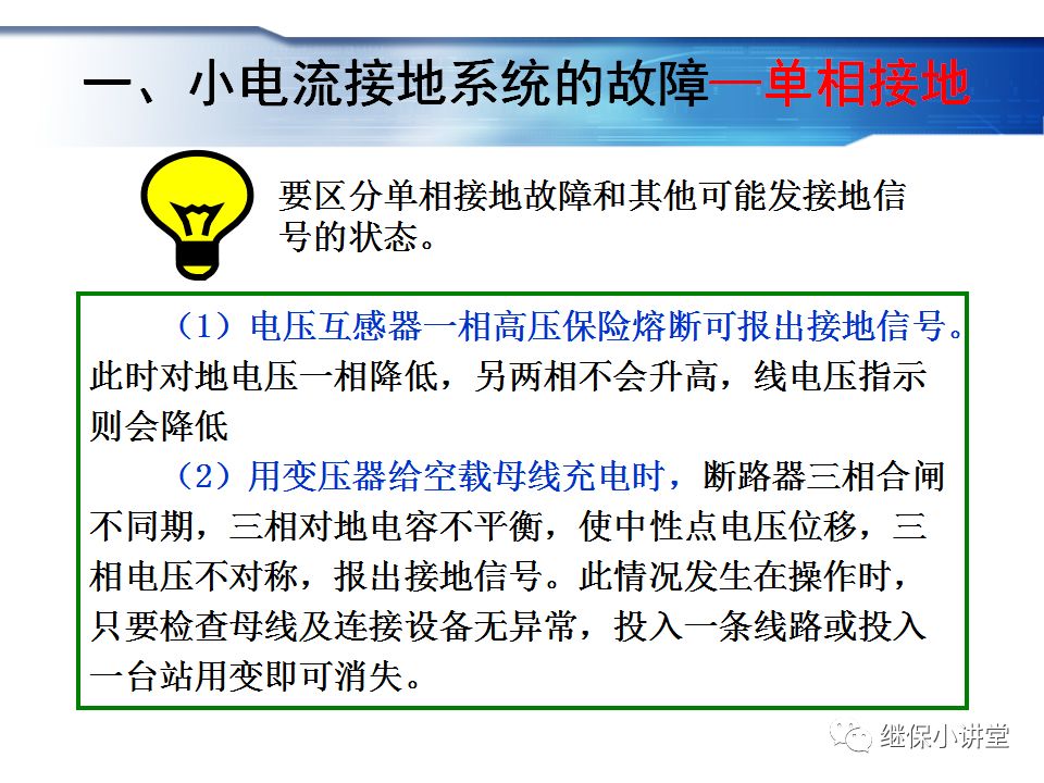

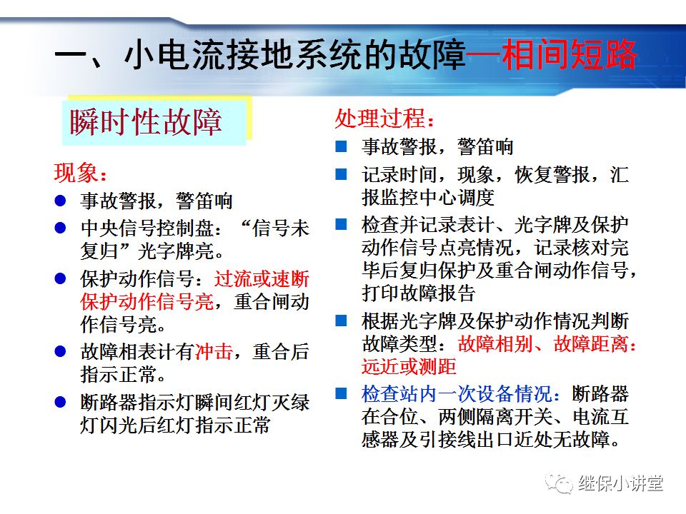

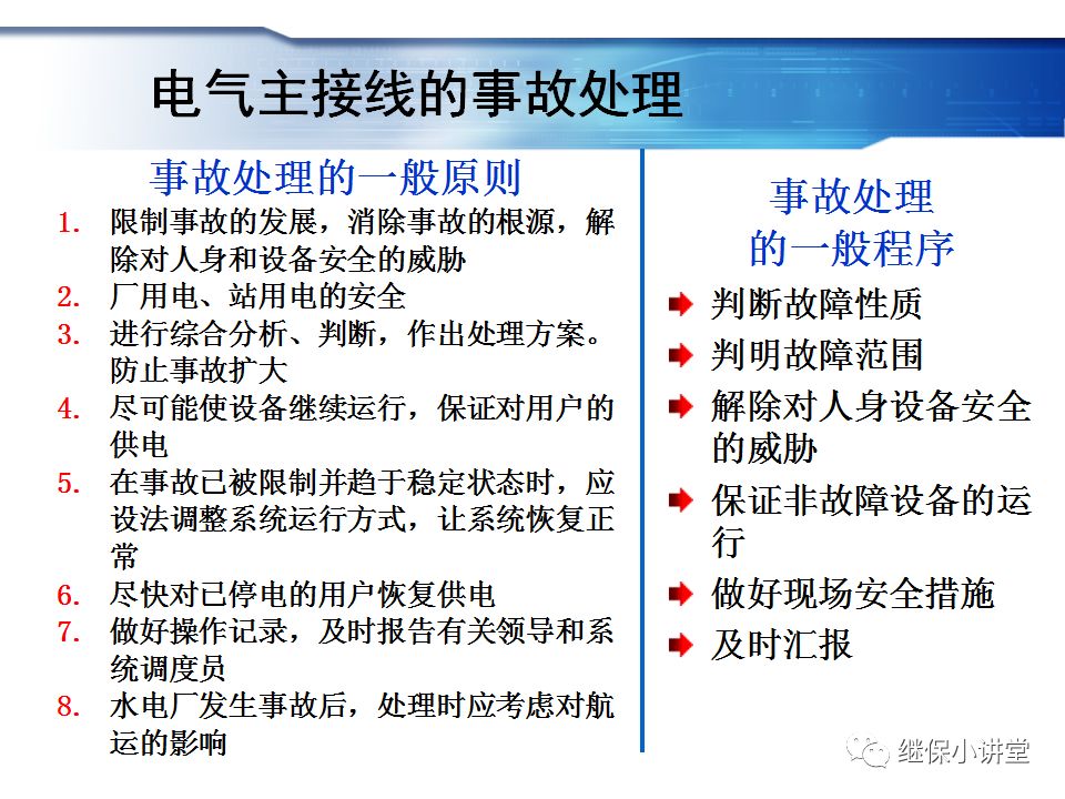

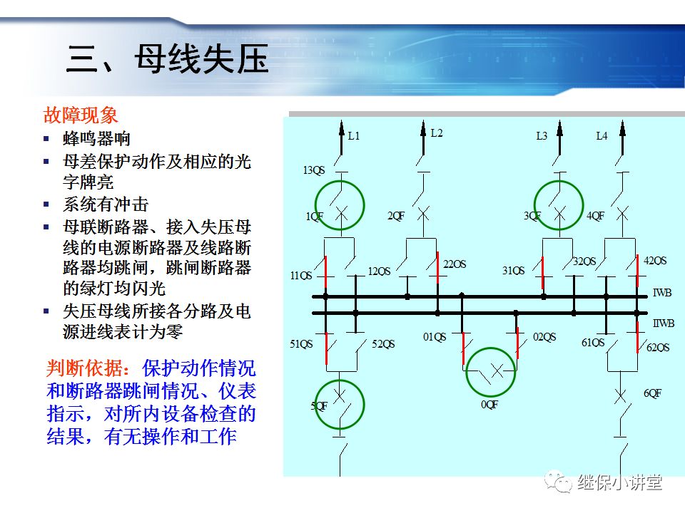

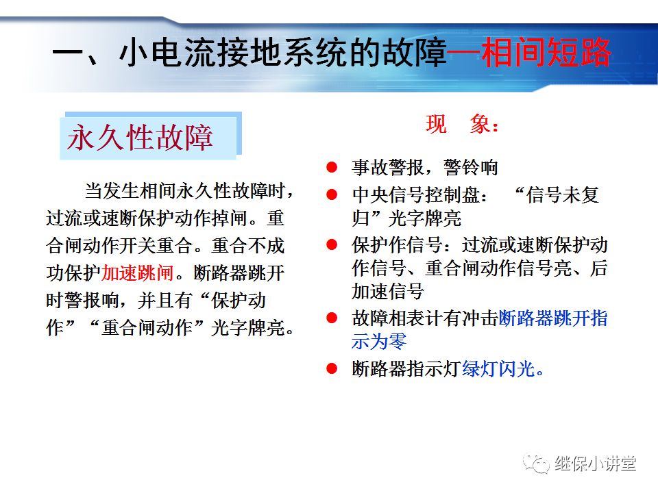

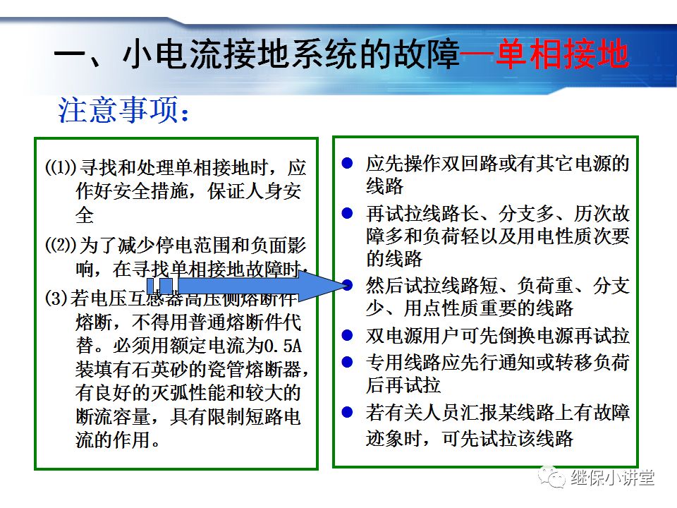

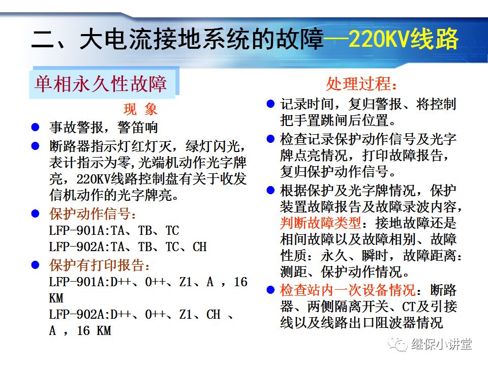

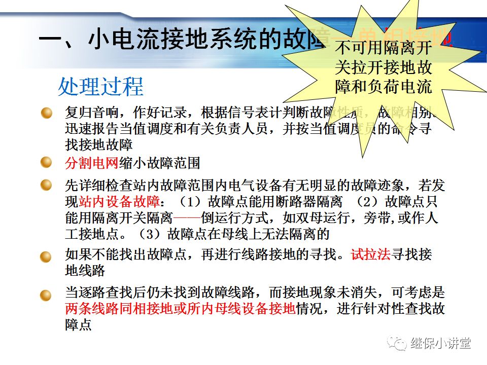

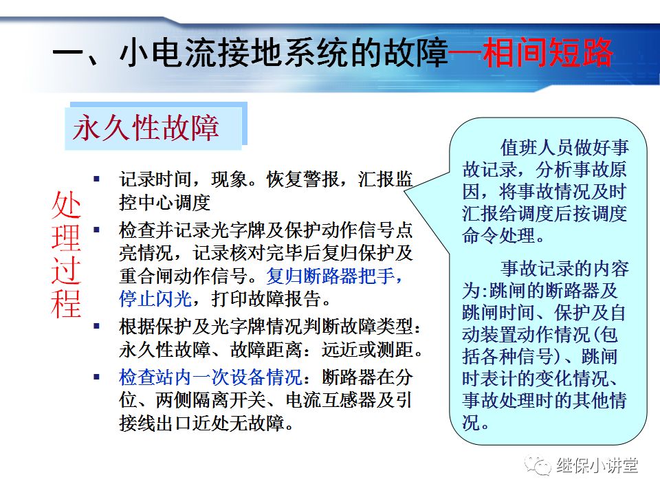

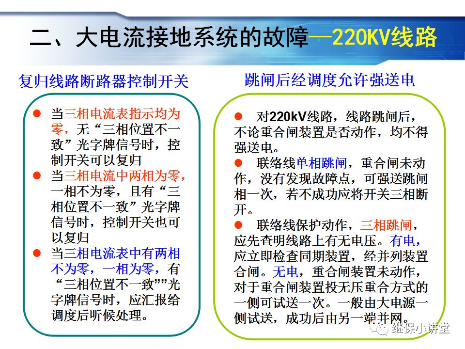

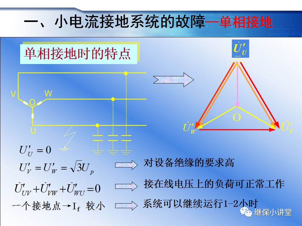

1、变电站主接线的故障处理

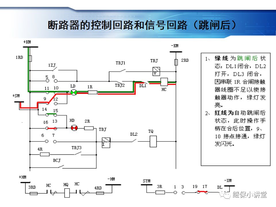

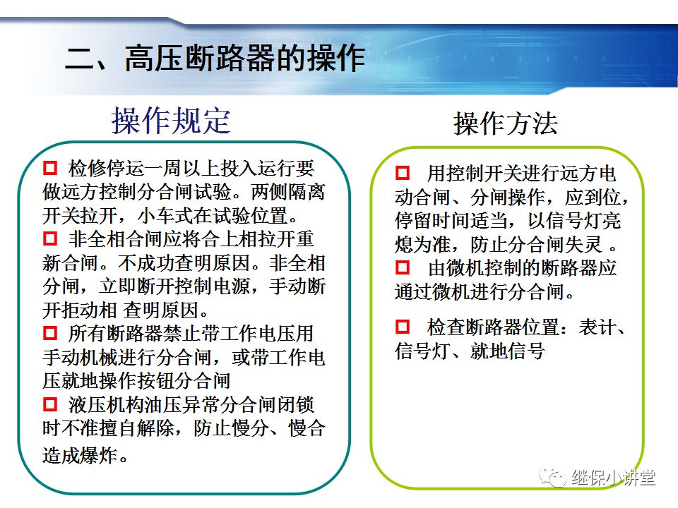

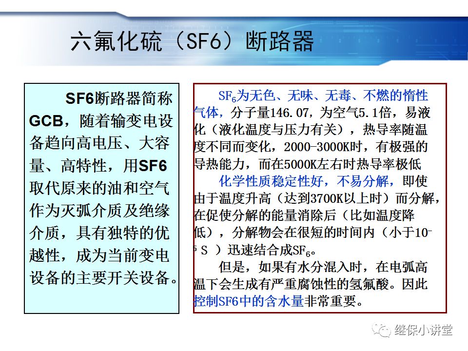

2、

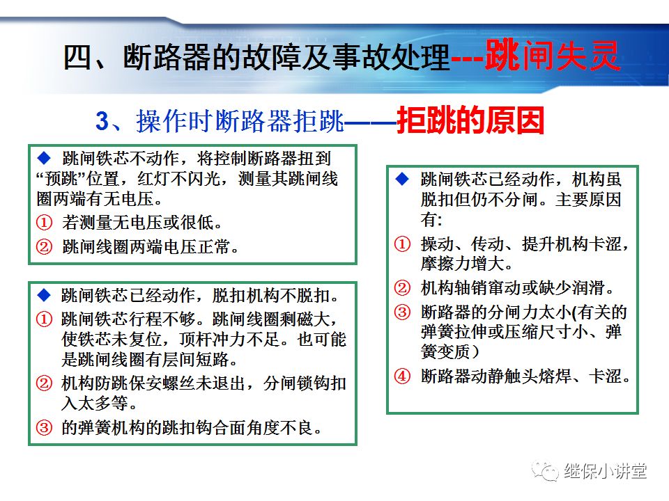

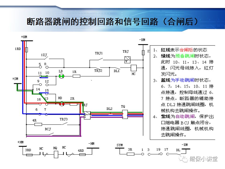

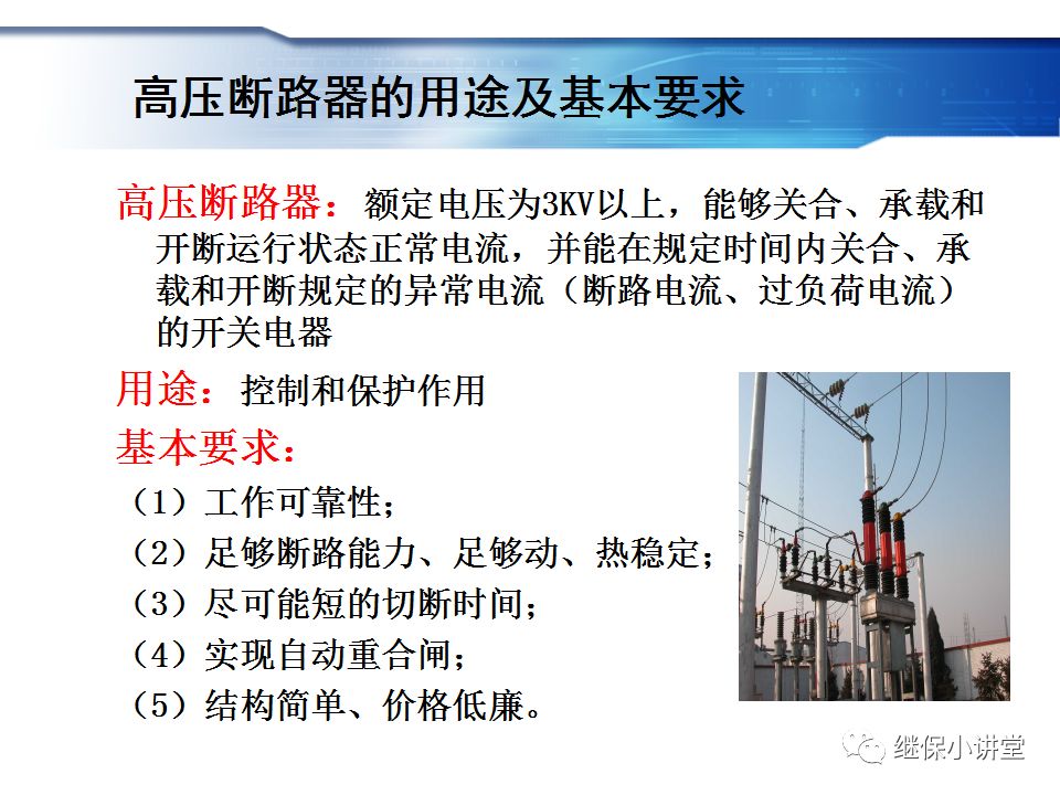

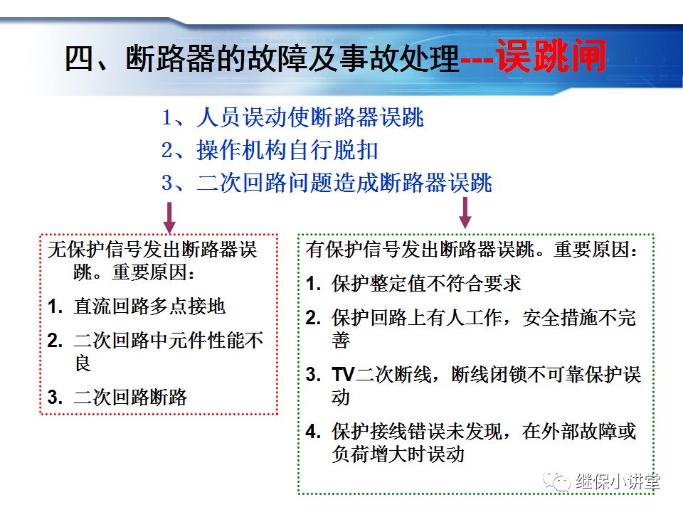

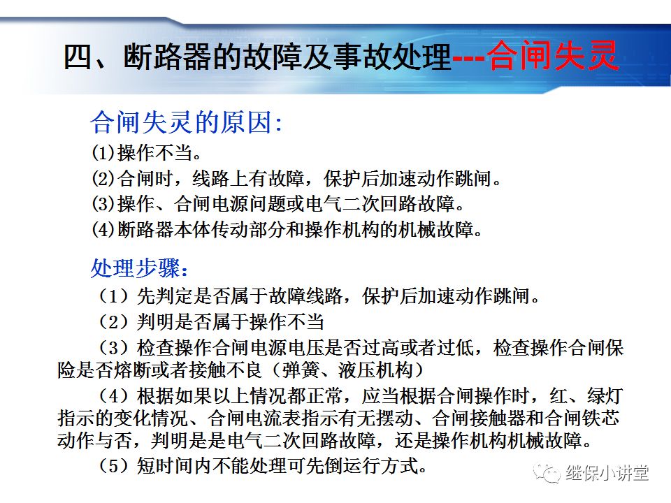

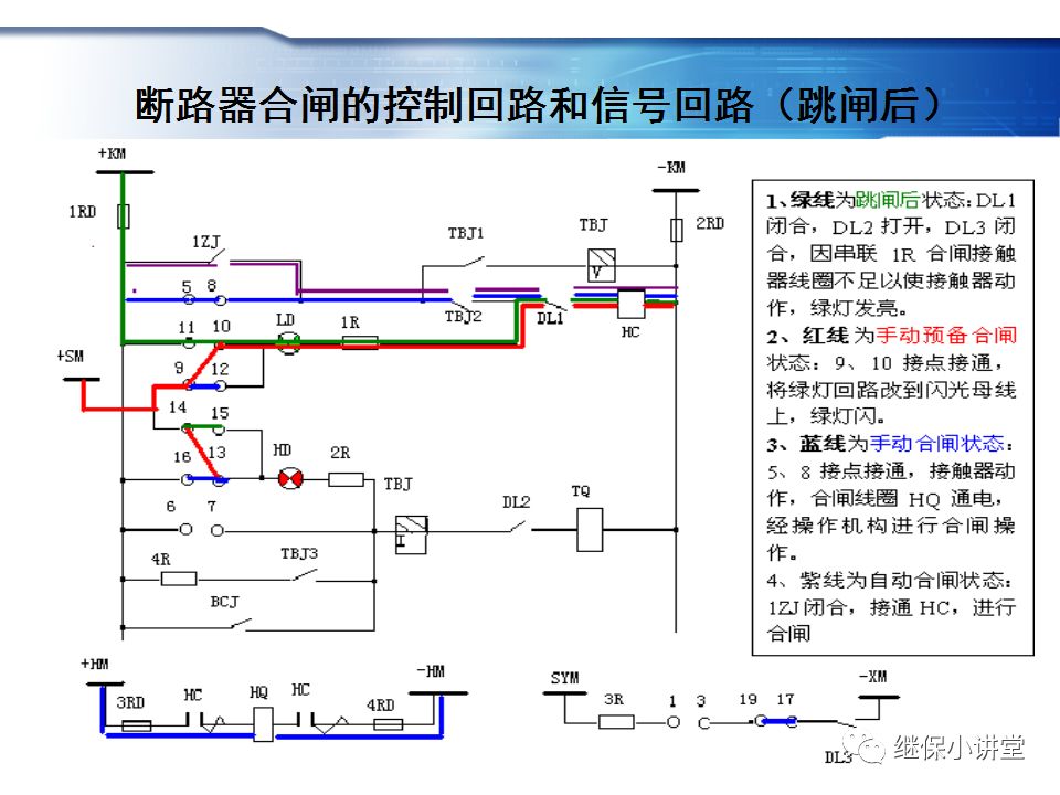

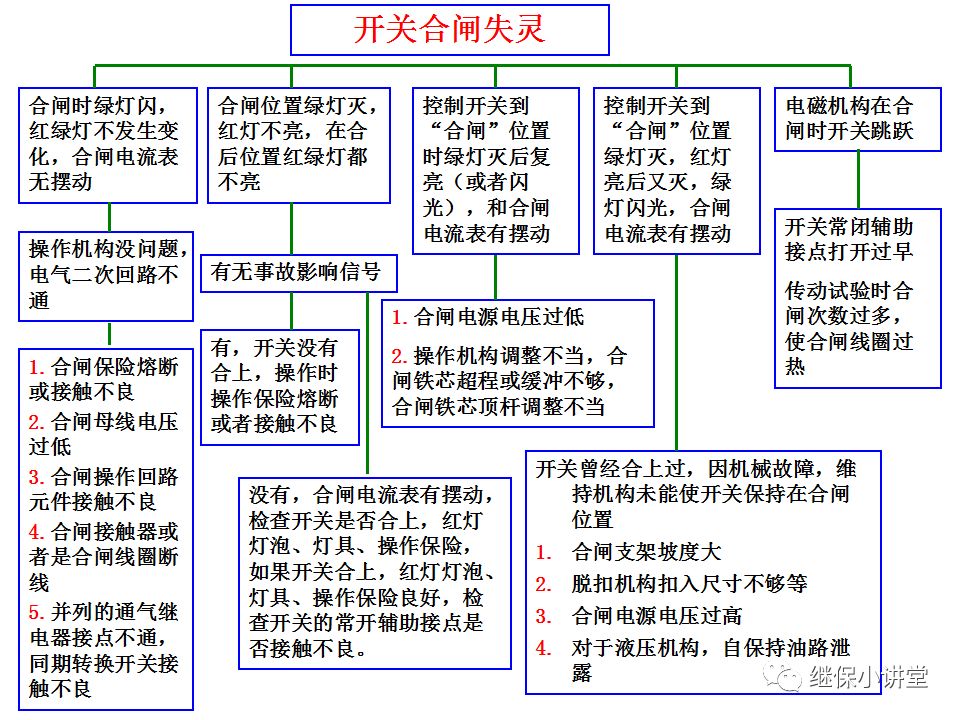

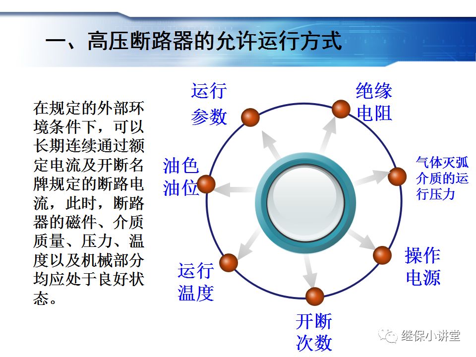

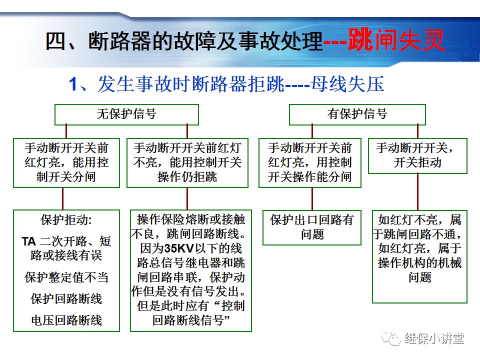

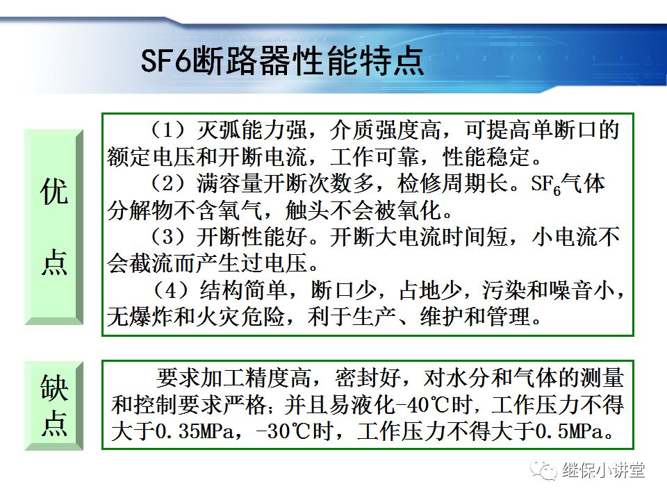

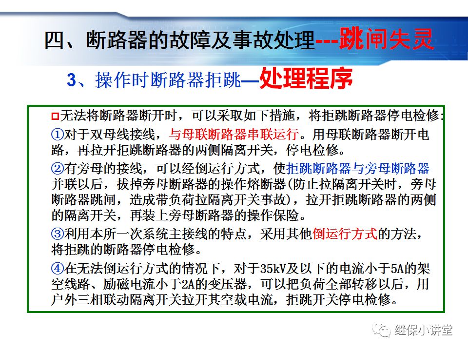

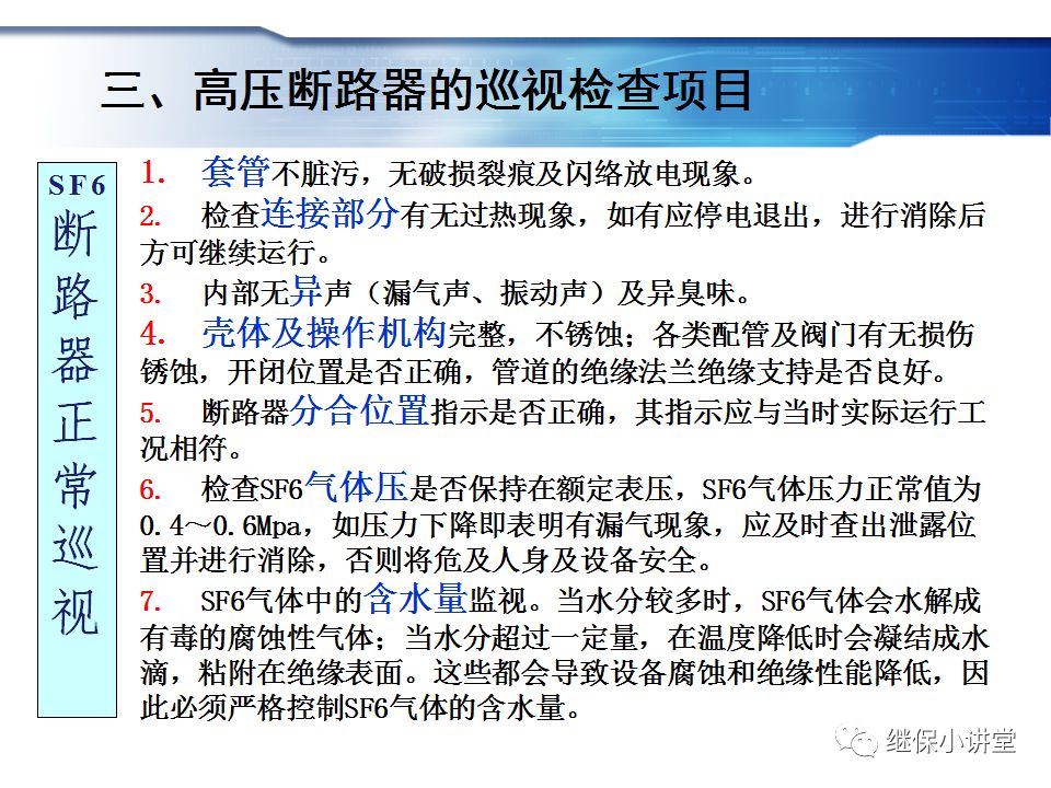

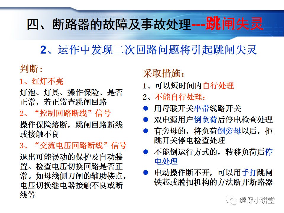

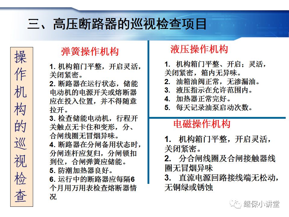

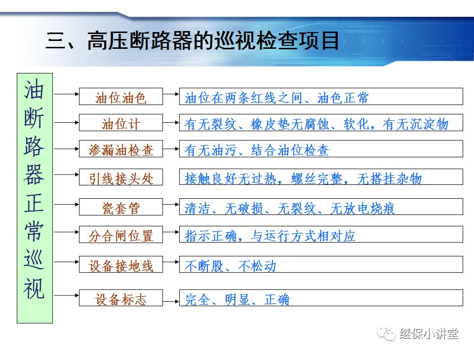

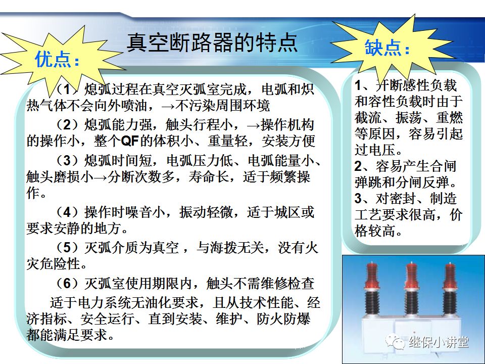

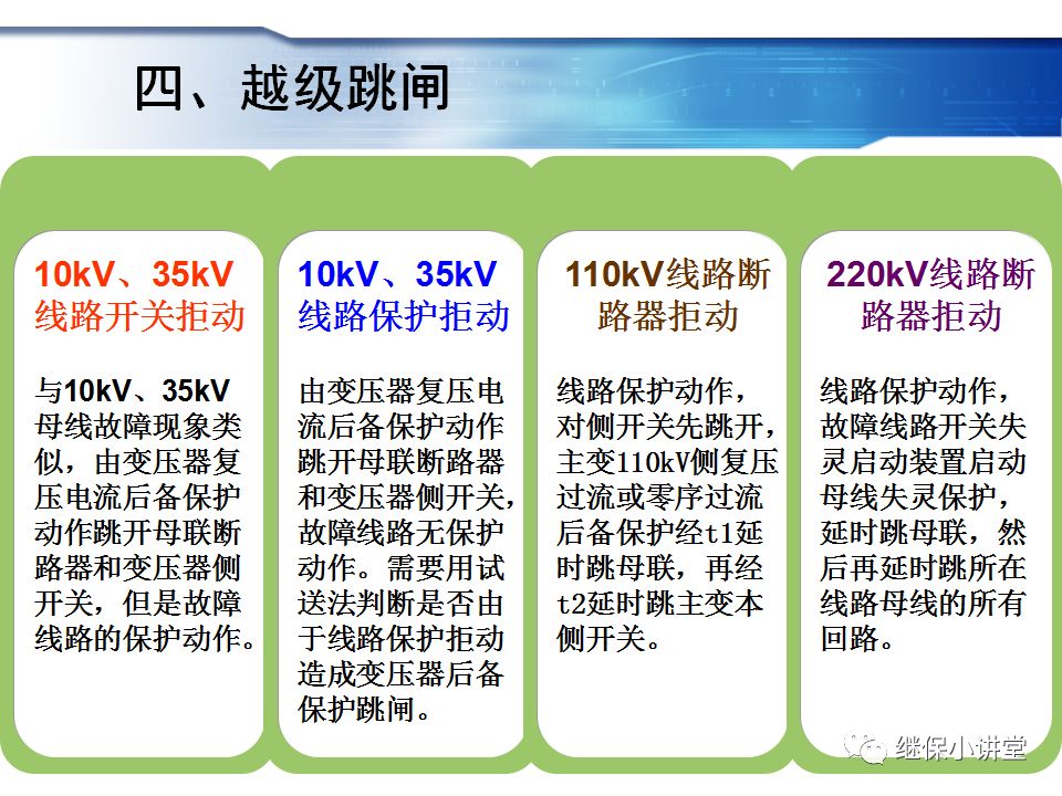

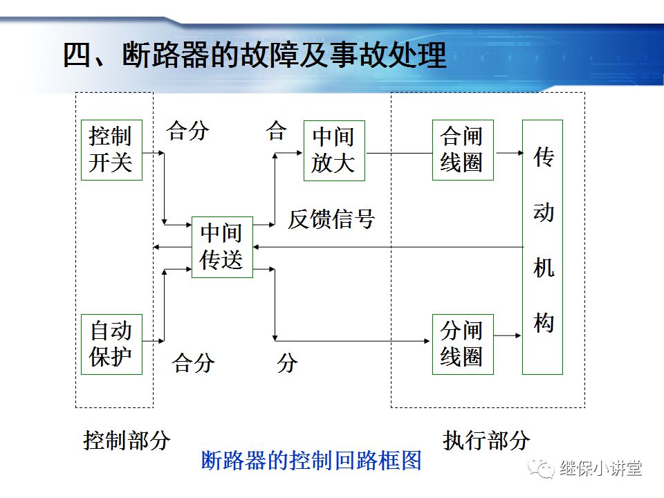

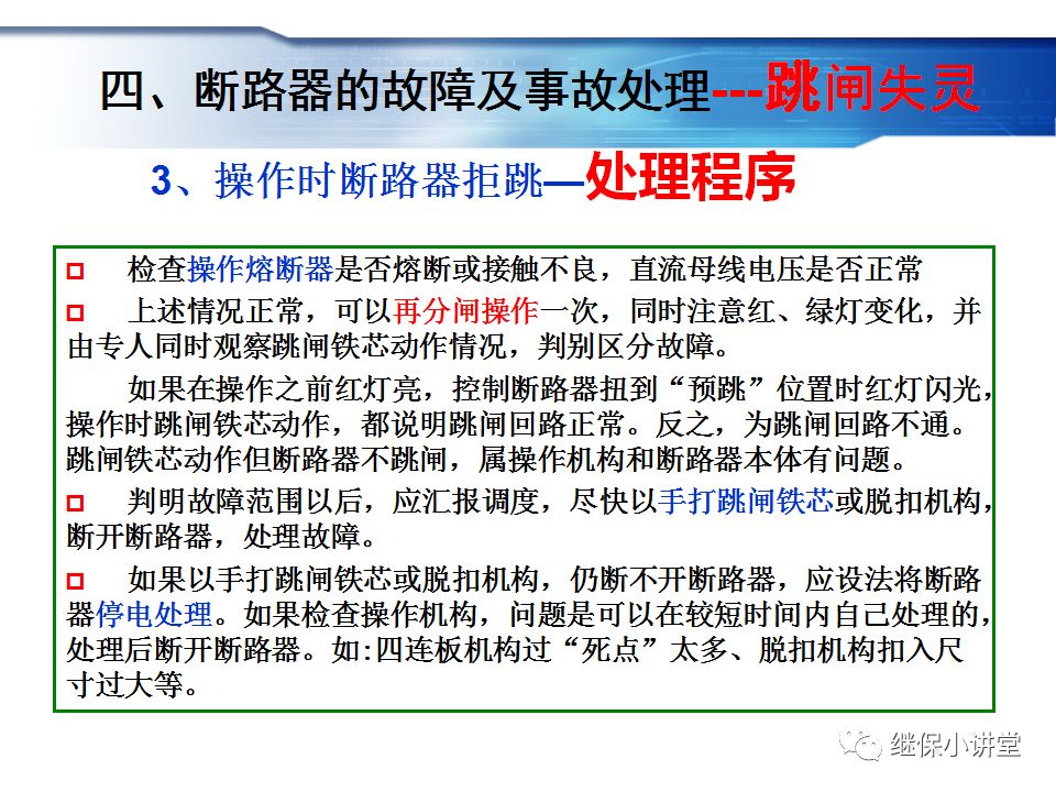

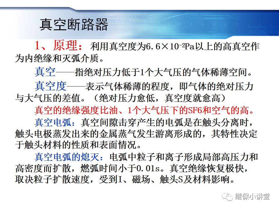

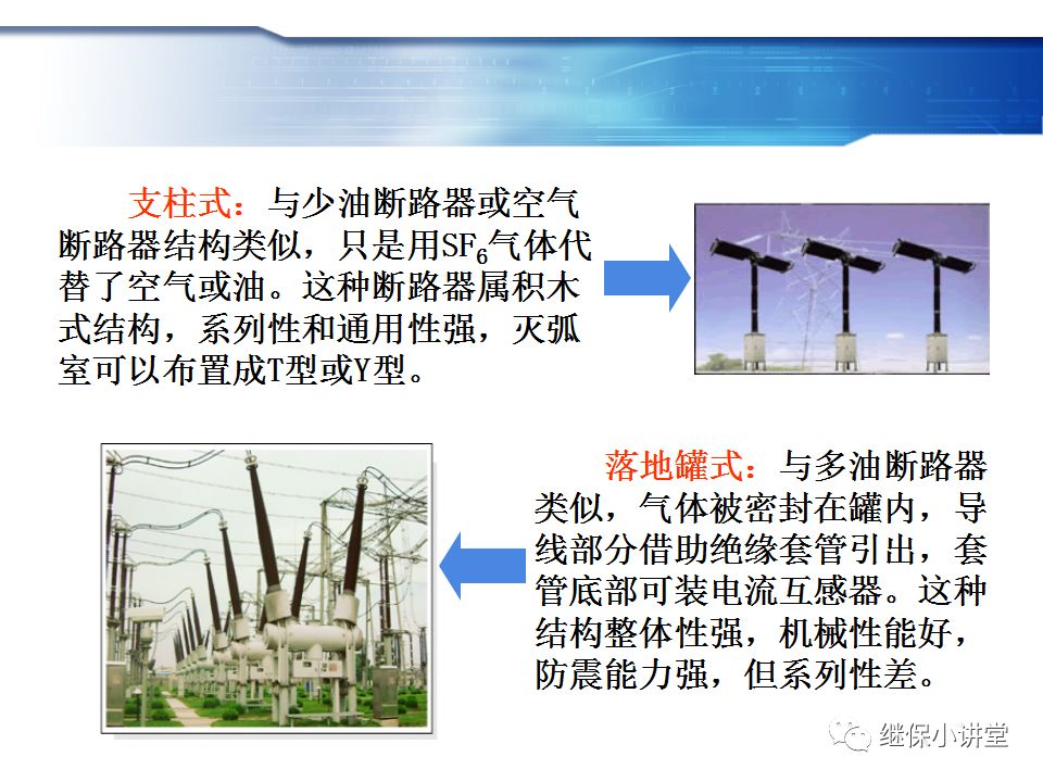

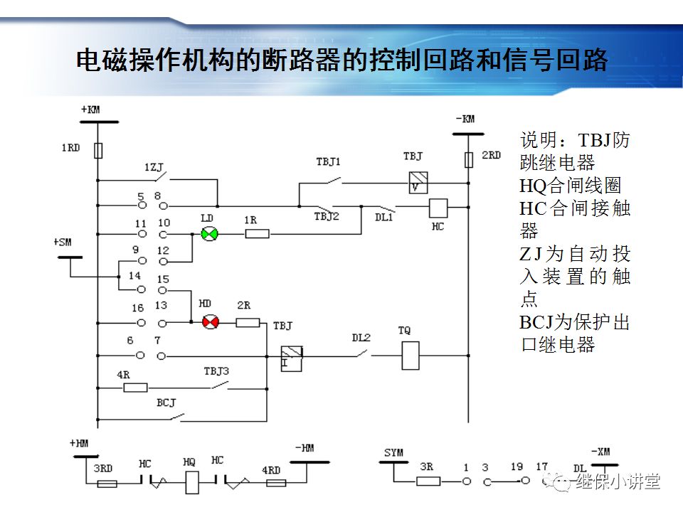

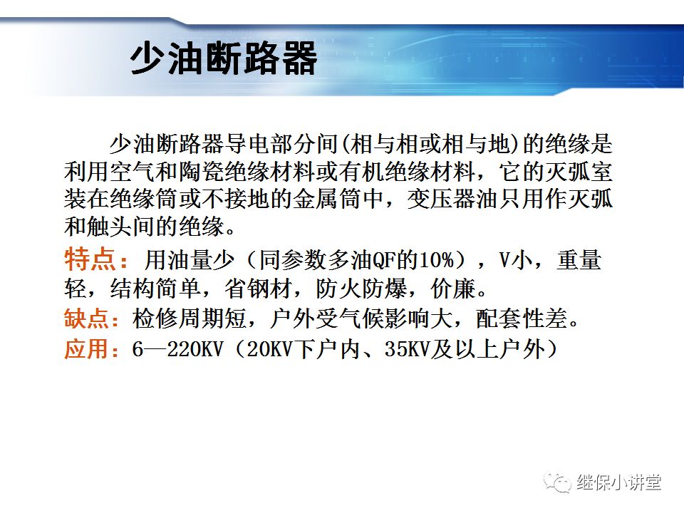

断路器的运行与事故处理

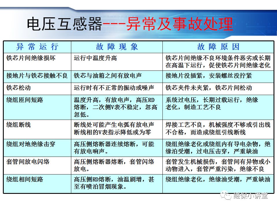

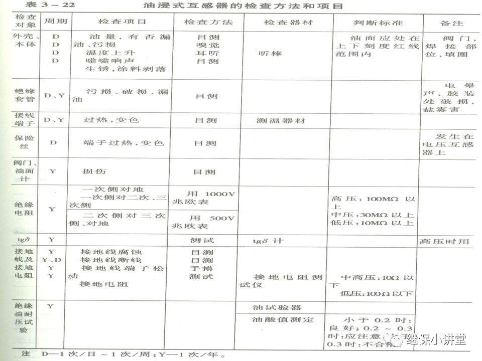

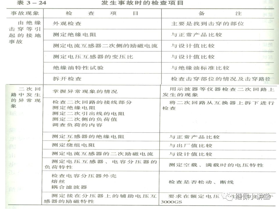

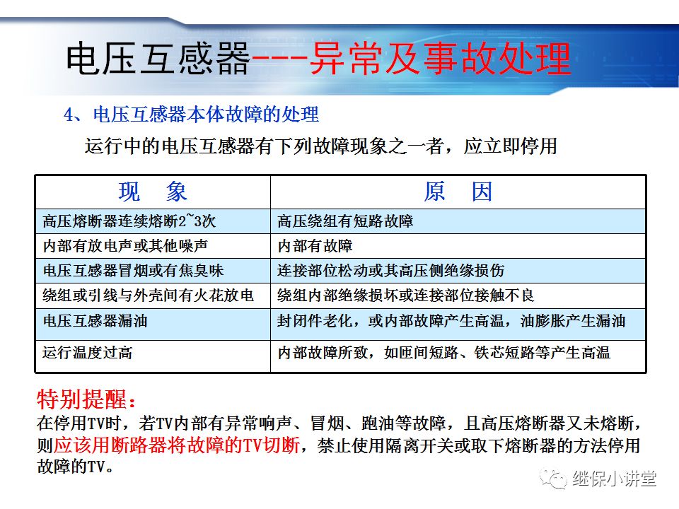

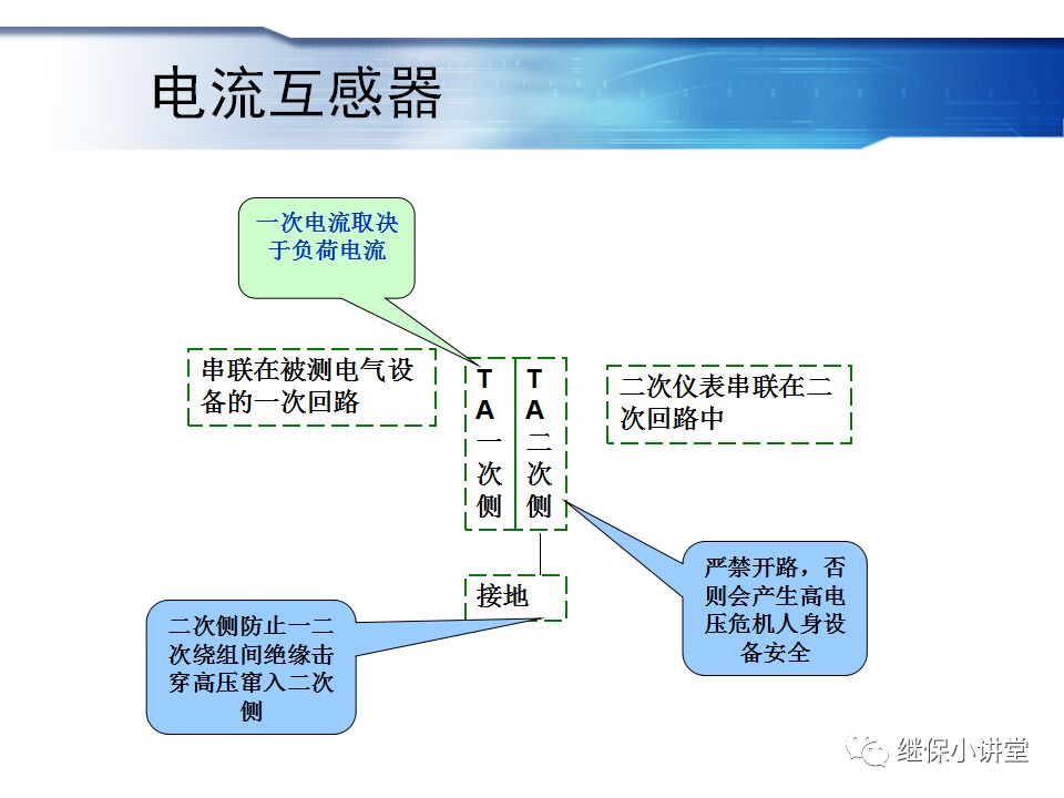

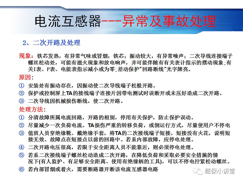

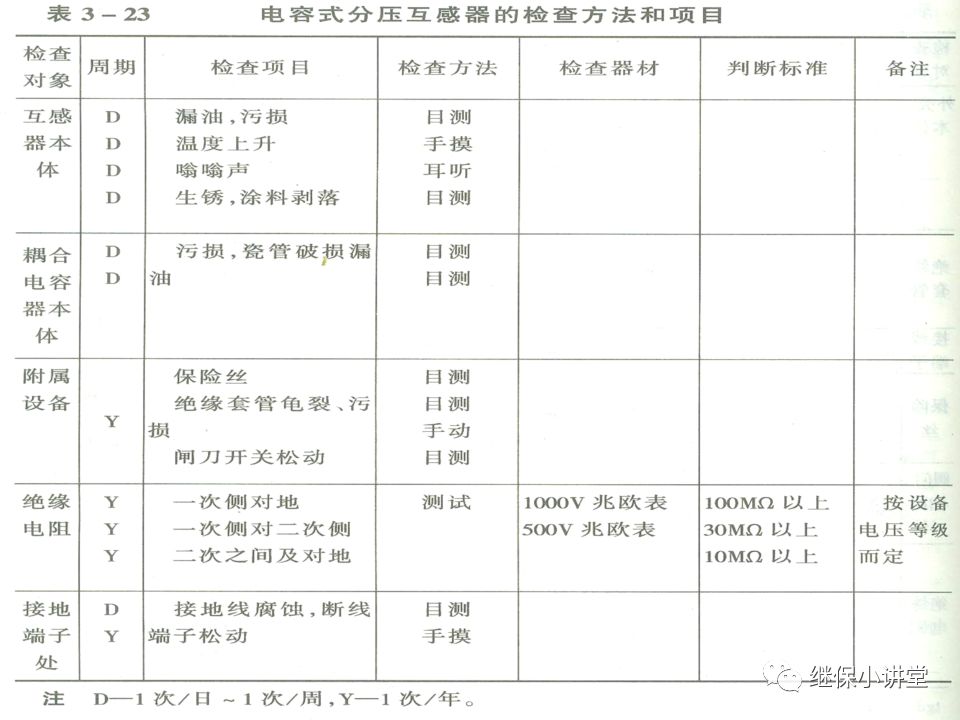

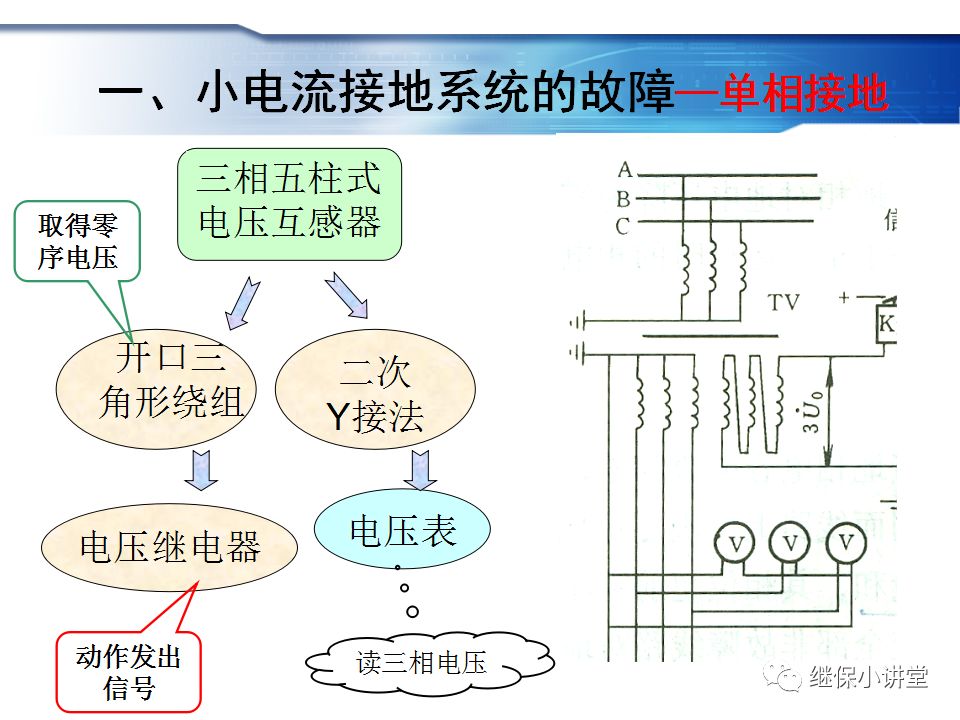

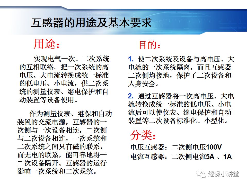

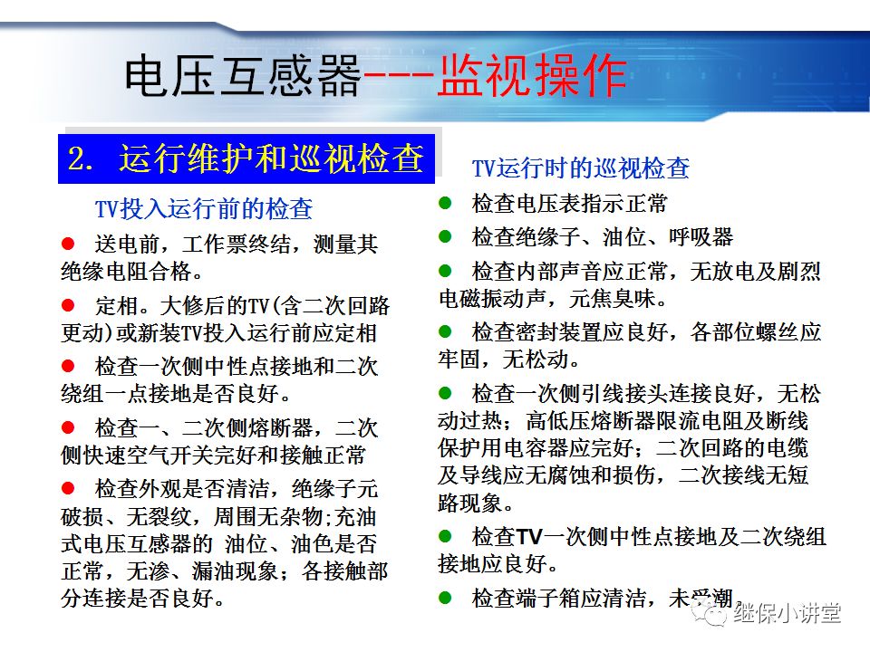

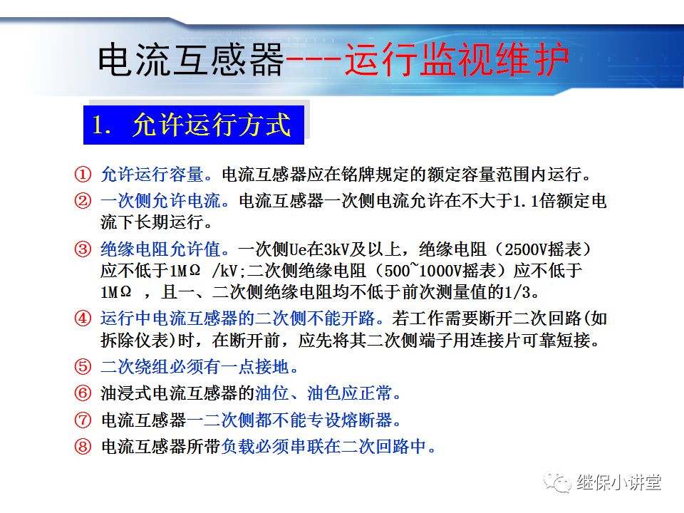

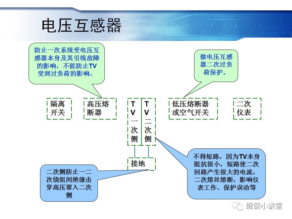

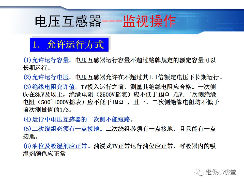

3、互感器运行操作与事故处理

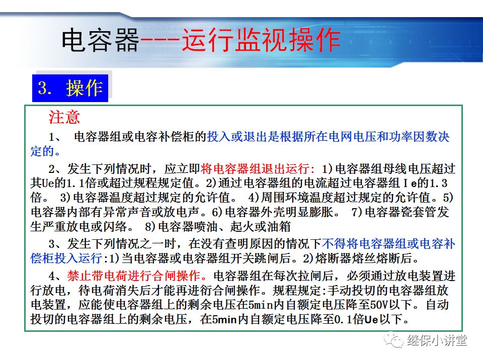

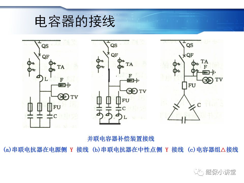

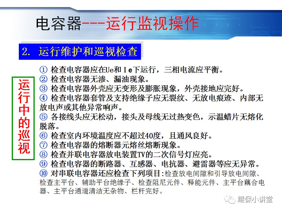

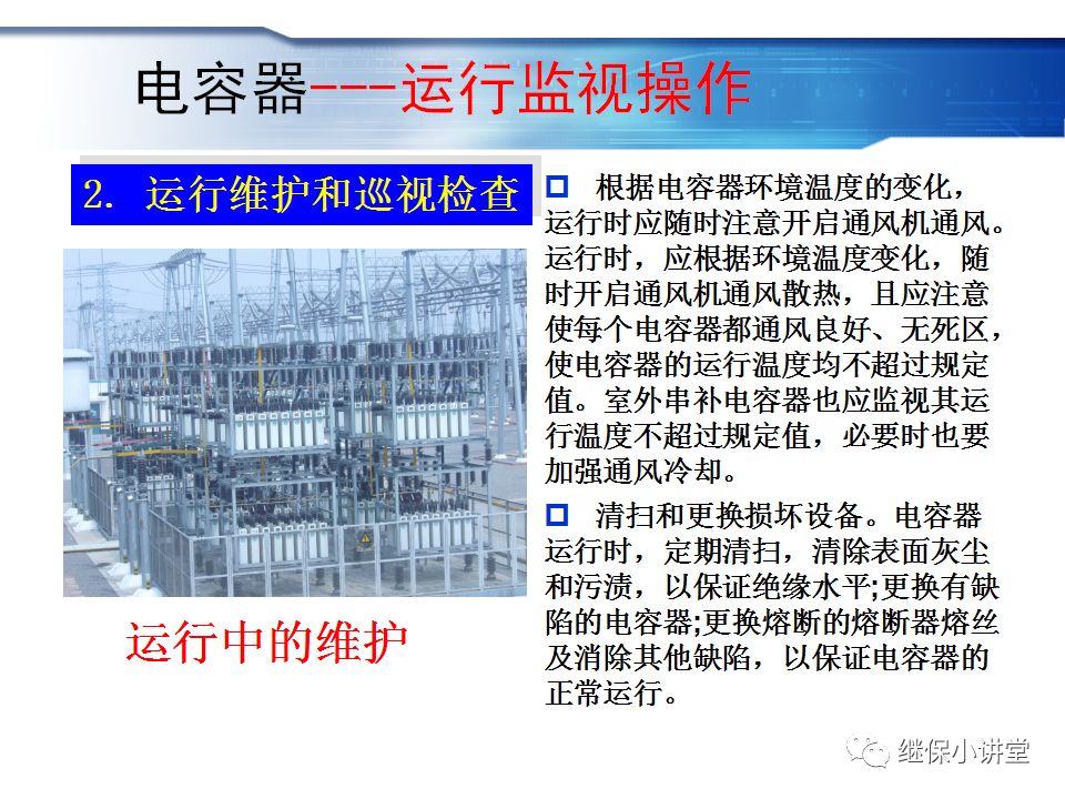

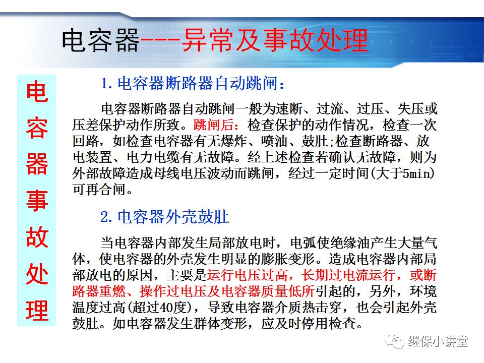

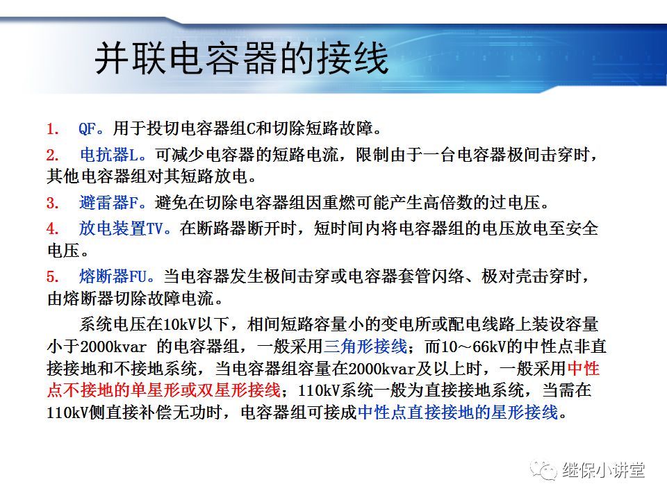

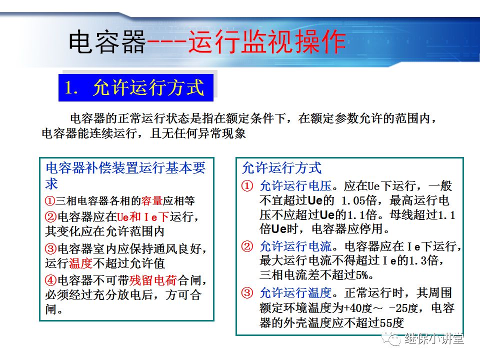

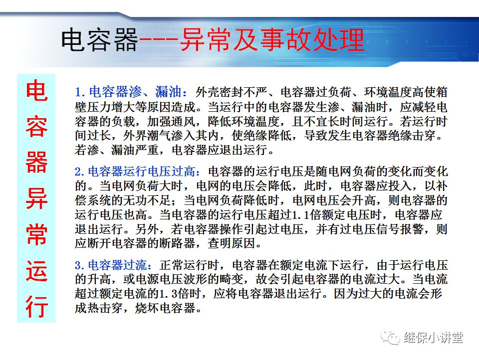

4、电容器运行操作与事故处理

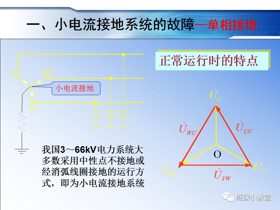

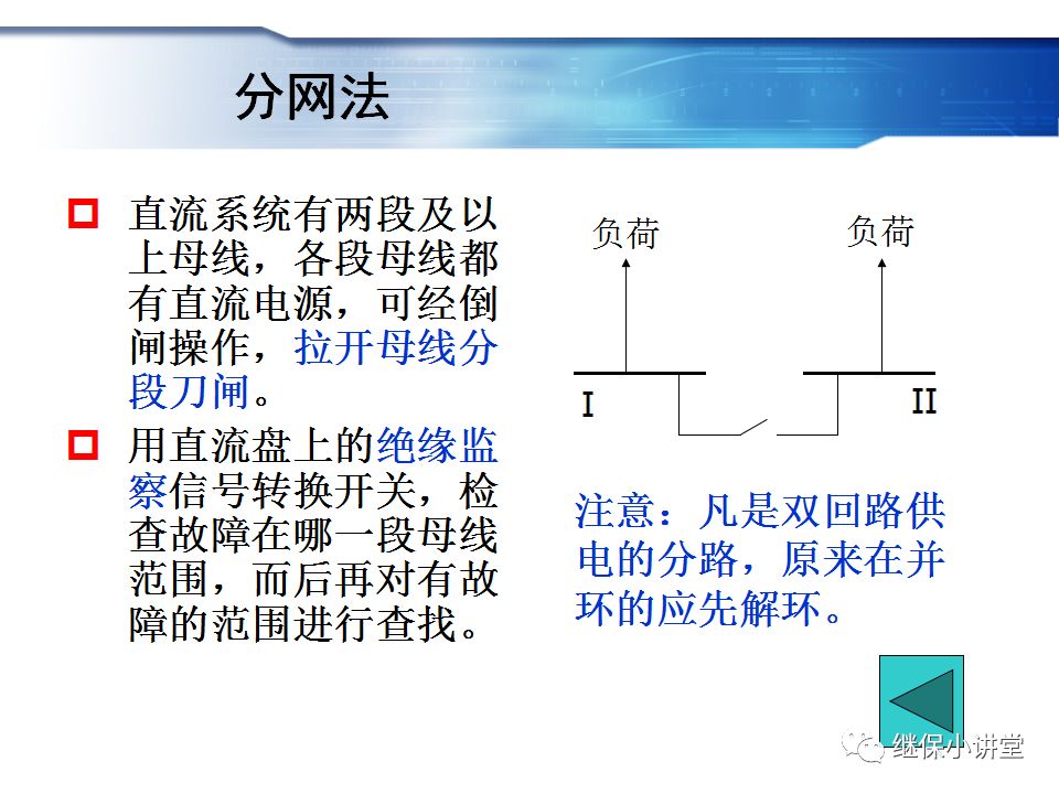

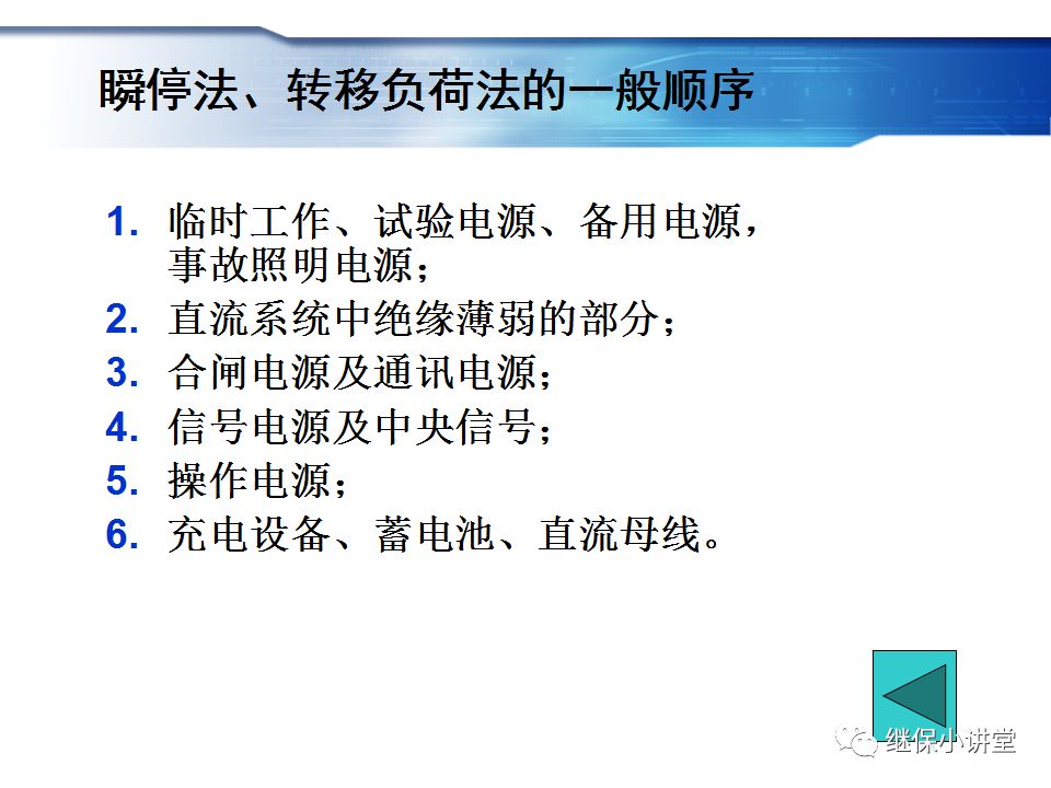

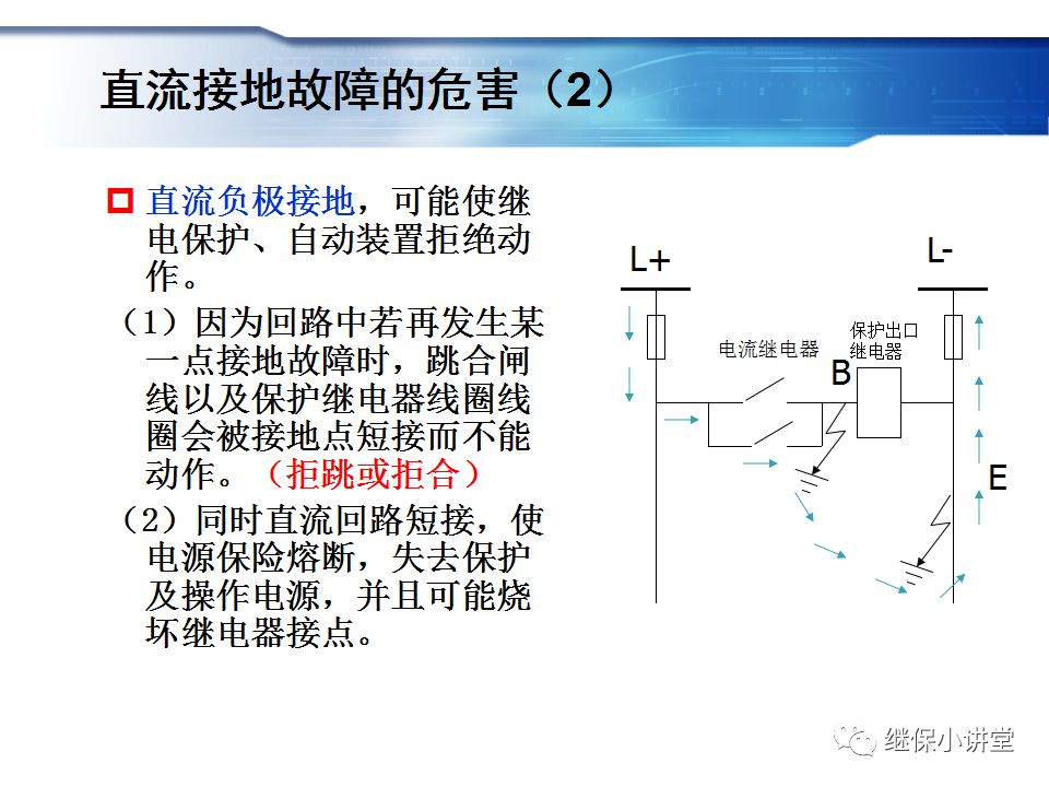

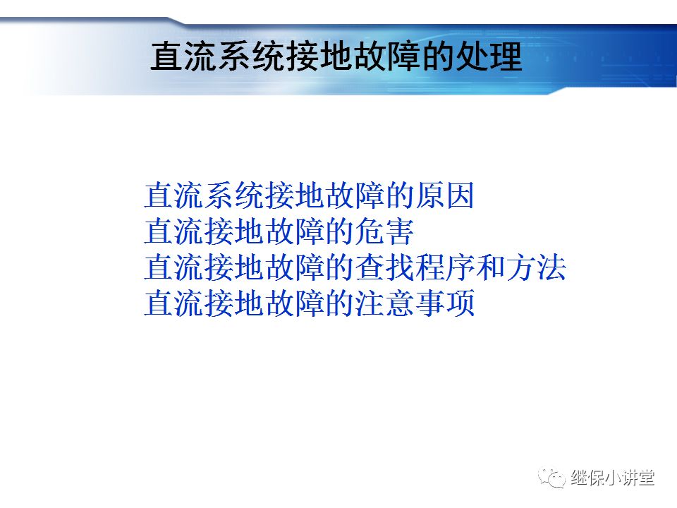

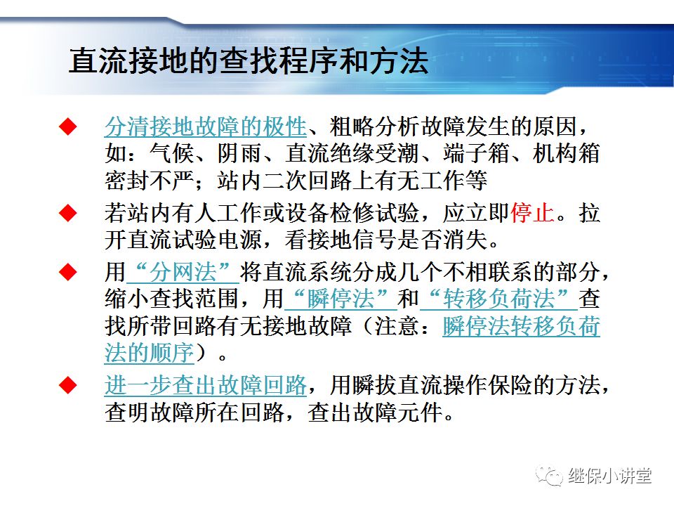

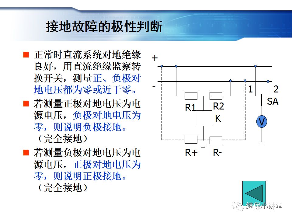

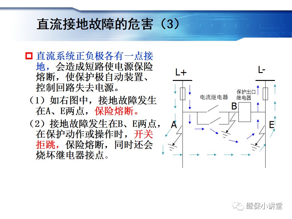

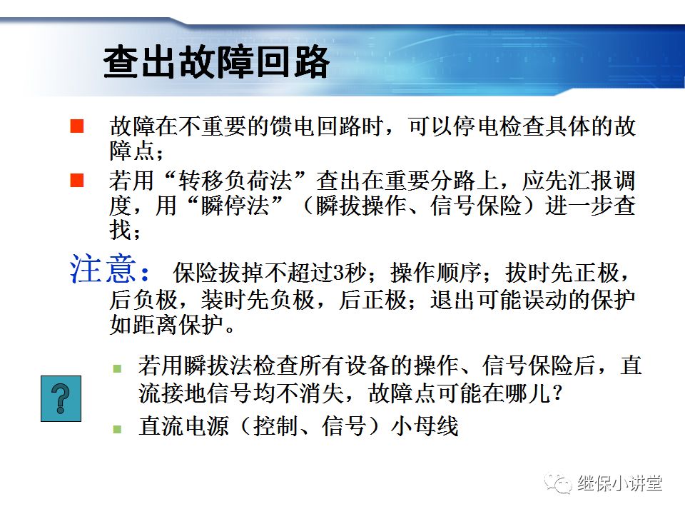

5、直流系统接地故障处理
(来源:继保小讲堂,版权归原作者)
