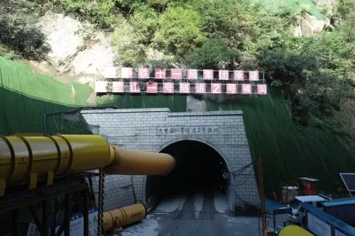

9月13日,由中铁十一局承建的西十高铁陕西段XSZQ-6标项目天竺山一号隧道关键线路辅助通道2号横洞顺利完成挑顶,标志着天竺山一号隧道所有工作面全部进入正洞施工,实现该隧道建设关键性节点突破。 天竺山一号隧道全长14.742km,是全线一级高风险隧道和控制性工程,地质条件复杂,富水量较大,存在围岩失稳、坍塌、掉块、突涌水等风险因素。隧道共设置一个斜井、两个横洞及一个平导。其中2号横洞全长2059m,隧道Ⅳ、Ⅴ级围岩占比达70%,施工难度大,安全、进度风险较高。

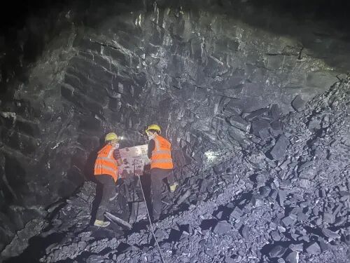

“由于交叉段结构特殊,跨度大,工序繁杂,如何在保证安全稳定的前提下克服困难、高效顺利的转入正洞始终是我们的重点突破方向。”二工区技术主管表示。为确保挑顶施工安全质量稳定可控,项目施工前与业主及三方单位进行安全风险条件确认,同时对方案进行审查,根据现场实际围岩情况确定最优挑顶施工方案。在挑顶过程中,项目紧扣“管超前、短进尺、弱爆破、早封闭、强支护、勤量测”的施工原则,采用小导洞挑顶进洞,通过优化施工组织,做好工序衔接,持续加强安全、质量管控力度,确保现场施工稳步推进。
