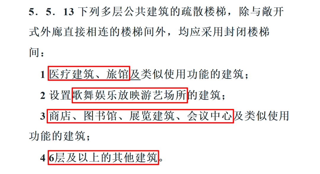

 一、公共建筑
告诉大家一个小口诀
图上老驴会一展歌喉,每次唱
:图书馆
:商业
:老年人
:旅馆
:会议中心
:医疗建筑
:展览建筑
:歌舞娱乐放映游艺场所
:≥6层的其它建筑(除住宅外的其它建筑)

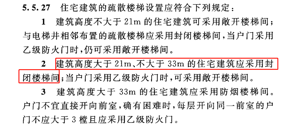

二、住宅建筑
住宅建筑>21m且≤33m
户门未做防火门

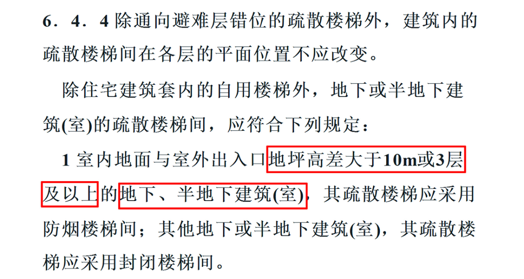

三、地下室/半地下室
室内地面与室外出入口地坪
高差大于10m或3层及以上
