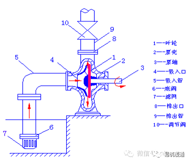

由若干个弯曲的叶片组成的叶轮置于具有蜗壳通道的泵壳之内。叶轮紧固于泵轴上,泵轴与电机相连,可由电机带动旋转。吸入口位于泵壳中央与吸入管路相连,并在吸入管底部装一止逆阀。泵壳的侧边为排出口,与排出管路相连,装有调节阀。
离心泵之所以能输送液体,主要是依靠高速旋转叶轮所产生的离心力,因此称为离心泵。
离心泵的工作过程:
开泵前,先在泵内灌满要输送的液体。
开泵后,泵轴带动叶轮一起高速旋转产生离心力。液体在此作用下,从叶轮中心被抛向叶轮外周,压力增高,并以很高的速度流入泵壳。在泵壳中由于流道的不断扩大,液体的流速减慢,使大部分动能转化为压力能。最后液体以较高的静压强从排出口流入排出管道。泵内的液体被抛出后,叶轮的中心形成了真空,在液面压强(大气压)与泵内压力(负压)的压差作用下,液体便经吸入管路进入泵内,填补了被排除液体的位置。
离心泵启动时,如果泵壳内存在空气,由于空气的密度远小于液体的密度,叶轮旋转所产生的离心力很小,叶轮中心处产生的低压不足以造成吸上液体所需要的真空度,这样,离心泵就无法工作。为了使启动前泵内充满液体,在吸入管道底部装一止逆阀。此外,在离心泵的出口管路上也装一调节阀,用于开停车和调节流量。

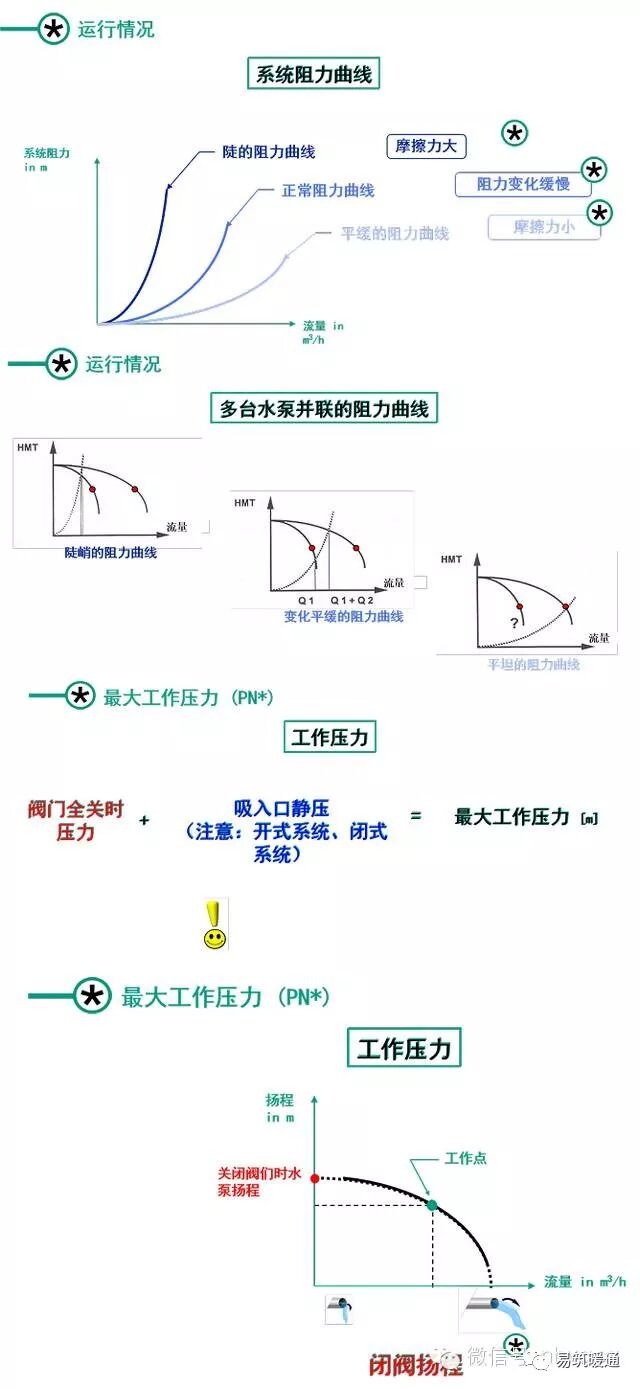

单位重量液体通过泵所获得的能量叫扬程。泵的扬程包括吸程在内,近似为泵出口和入口压力差。扬程用H表示,单位为米(m)。泵的压力用P表示,单位为Mpa(兆帕),H=P/ρ.如P为1kg/cm2,则H=(lkg/ cm2)/(1000kg/ m3) H=(1kg/ cm2)/(1000公斤/m3)=(10000公斤/m2)/1000公斤/m3=10m
1Mpa=10kg/c m2,H=(P2-P1)/ρ (P2=出口压力 P1=进口压力)

十、什么是泵的特性曲线?
通常把表示主要性能参数之间关系的曲线称为离心泵的性能曲线或特性曲线,实质上,离心泵性能曲线是液体在泵内运动规律的外部表现形式,通过实测求得。特性曲线包括:流量-扬程曲线(Q-H),流量-效率曲线(Q-η),流量-功率曲线(Q-N),流量-汽蚀余量曲线(Q-(NPSH)r),性能曲线作用是泵的任意的流量点,都可以在曲线上找出一组与其相对的扬程,功率,效率和汽蚀余量值,这一组参数称为工作状态,简称工况或工况点,离心泵最高效率点的工况称为最佳工况点,最佳工况点一般为设计工况点。一般离心泵的额定参数即设计工况点和最佳工况点相重合或很接近。在实践选效率区间运行,即节能,又能保证泵正常工作,因此了解泵的性能参数相当重要。

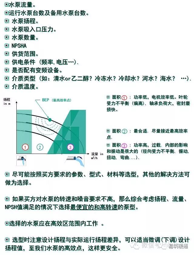

选型依据:我们要选择什么样的泵,需要哪些条件依据 ?
1、介质的特性:介质名称、密度、粘度、腐蚀性、毒性等。
a. 介质名称:清水、污水、石油等。当介质含气量>75%时,最好选用齿轮泵或者螺杆泵。
b. 密度:
离心泵的流量与密度无关;
离心泵的扬程与密度无关;
离心泵的效率不随密度改变;
当密度≠1000Kg/m3时,电机的功率应该为一般功率与介质相对清水密度比的乘积,以防电机过载超流。
c. 粘度:
介质的粘度对泵的性能影响很大,粘度过大时,泵的压头(扬程)减小,流量减小,效率下降,泵的轴功率增大。
当粘度增加时,泵的扬程曲线下降,最佳工况的扬程和流量均随之下降,而功率则随之上升,因而效率降低。一般样本上的参数均为输送清水时的性能,当输送粘性介质时应进行换算。
d. 腐蚀性:介质有腐蚀时,采用抗腐蚀性能好的材料。
e. 毒性:考虑密封方式,可采用干气密封等。
2、介质中所含固体的颗粒直径、含量多少。
根据颗粒直径、含量多少,可选择采用单流道、双流道、多流道形式的叶轮。颗粒含量>60%时,考虑采用渣浆泵。
3、介质温度:(℃)
高温介质需考虑密封材料的选择及材料的热膨胀系数。介质温度偏低时,考虑采用低温润滑油和低温电机。
4、所需要的流量(Q)
a、如果生产工艺中已给出最小、正常、最大流量,应按最大流量考虑。
b、如果生产工艺中只给出正常流量,应考虑留有一定的余量。
c、如果基本数据只给质量流量,应换算成体积流量。
5、扬程:
水泵的扬程大约为提水高度的1.15~1.2倍(使用于补水泵只给出系统图需要计算扬程的状况) 。
如遇到只给出最小流量、最大流量及相对应的扬程,应尽可能按大流量选择。
因为:
a、高扬程的泵用于低扬程,便会出现流量过大,导致电机超载,若长时间运行,电机温度升高,甚至烧毁电机。
b、小流量泵在大流量下运行时,会产生汽蚀,泵长时间汽蚀,影响水泵过流部件的寿命。

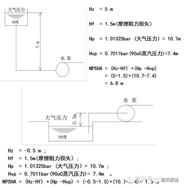

3、泵汽蚀的基本关系式为:
NPSHc≤NPSHr≤[NPSH]≤NPSHa
式中:
NPSHa—装置汽蚀余量又叫有效汽蚀余量,是指在现场条件下的汽蚀余量。它可也根据系统的设计图纸计算出来,越大越不易汽蚀;
NPSHr—泵汽蚀余量,又叫必需的汽蚀余量,是指水泵的一个特性数据,它是由水泵制造厂商提供的。该数值在水泵的性能图表中已经被标示出来,越小泵抗汽蚀性能越好;
NPSHc—临界汽蚀余量,是指对应泵性能下降一定值的汽蚀量;
[NPSH]—许用汽蚀余量,是确定泵使用条件用的汽蚀余量。
为保证系统的安全运行:实际汽蚀余量值(NPSHa)必须要 高于 设计汽蚀余量值(NPSHr)。即:NPSHa > NPSHr。
4.实际汽蚀余量(NPSHa)的计算公式 :NPSHa = (Hz-Hf) +(Hp–Hvp)
其中:
Hp = 水泵入口处液体表面的绝对压力 (m)
Hz = 液体距离水泵中心线的静态高差 (m)
注: 对于立式水泵 以第一级叶轮的中心线为准。
Hf = 管路系统入口处摩擦和入口损失包括动压头。(m)
Hvp = 在水泵工作温度下的液体蒸汽压力。(m)
如果NPSHA数值很小,建议选择:
更大一些型号的水泵或转速更慢一些的水泵。

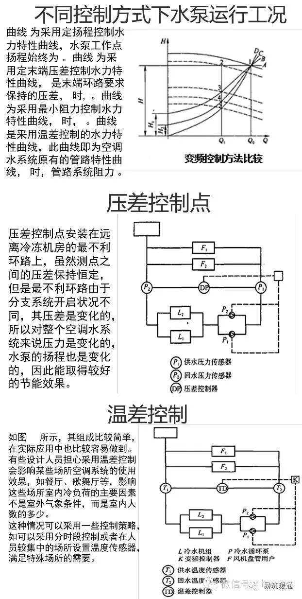

十六、空调水泵的变频控制原理
(1) 定压差控制:控制供、 回水干管压差保持恒定的控制方法称为定压差控制。供、 回水干管压差不变时水泵提供的扬程保持恒定,故定压差控制又称为定扬程控制。此做法是:根据冷热水循环泵前后的集水器和分水器的静压差,控制冷热水循环泵的转速,使此静压差始终稳定在设定值附近。
(2) 定末端压差控制:控制末端(最不利)环路压差保持恒定的控制方法称为末端压差控制。此做法是:根据空调水系统中处于最不利环路中空调设备前后的静压差,控制冷热水循环泵的转速,使此静压差始终稳定在设定值附近。
(3) 最小阻力控制:最小阻力控制是根据空调冷热水循环系统中各空调设备的调节阀开度,控制冷热水循环泵的转速,使这些调解阀中至少有一个处于全开状态的控制方法。
(4) 温差控制:控制供、回水干管水温差保持恒定的控制方法,称为温差控制。当负荷下降时,如流量保持不变,则回水温度下降,温差相应变小,要保持温差不变,可通过控制温差控制器、变频器来降低水泵转速,减少水流量,此时水泵能耗以转速三次方的关系递减。
