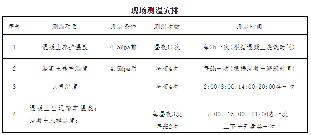

三、冬季混凝土施工的温度测量
(1)测温范围
冬季施工测温范围:大气温度、混凝土出罐温度、混凝土入模温度、混凝土入模后的初始温度和养护温度等。
(2)测温点的布置
温度测点应布置在温度变化大、热量容易散失和元件容易冻结的地方。现浇混凝土梁、板、圈梁测温点:梁每10m一个,每跨至少一个,圈梁每5m一个,中间板每50m2一个,现浇混凝土柱每个柱顶、柱脚一个;现浇构造柱,每根柱的上下两端各有一个测温点。
(3)温度测量方法和要求
大气温度测量采用悬挂在施工区域的水银温度计,通过观察水银温度计记录温度。考虑到屏蔽接收轴的主体结构由全支撑构成,因此很难布置和操作水银温度计孔。混凝土温度采用红外测温仪测量,并记录在测温记录中。温度测量后,用隔热材料原样覆盖。现场测温布置见下表:现场测温结束时间:混凝土超过抗冻临界强度6MPa,养护时间达到7天。混凝土表面温度与拆模后环境的温差不大于15℃,混凝土降温速率不大于5℃/h,当上述条件同时满足时,可停止现场测温。
