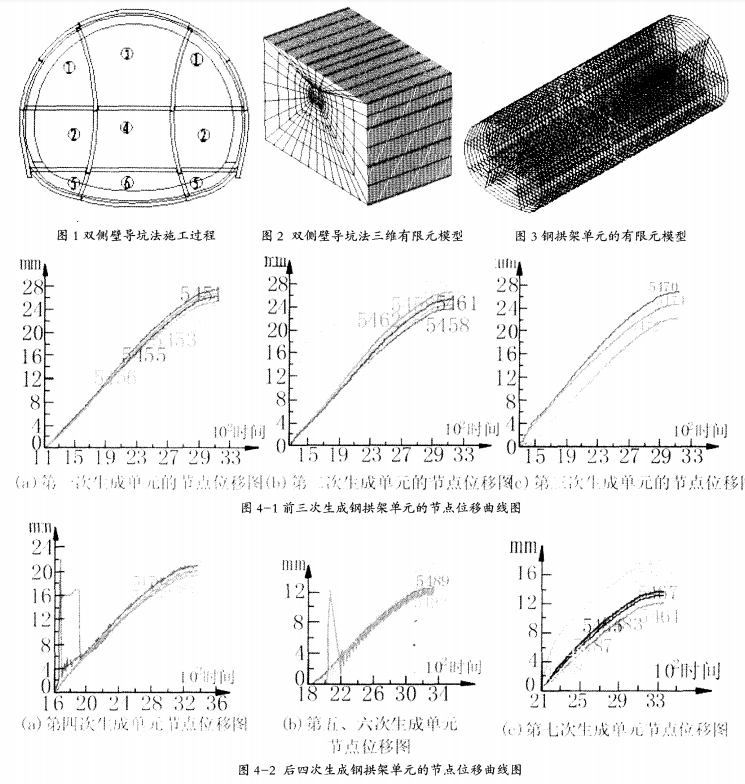

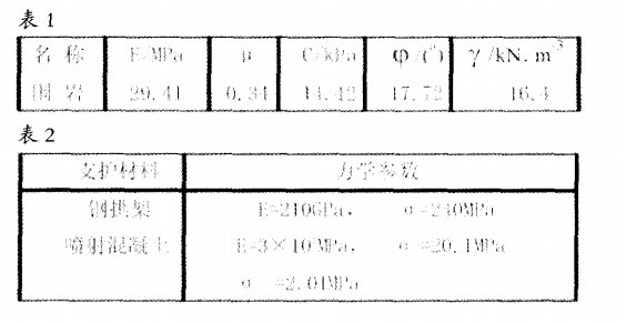

为了能更加清楚地模拟特大跨度黄土隧道的施工过程, 本文运用ADINA 8.3进行数值分析,其中土体和初期支护釆 用8节点Solid-3D单元模拟,土体单元材料选用M-C材料 模拟,因新黄土的剪切膨胀不明显,故在模拟时不考虑剪切膨 胀的膨胀效应,地层的参数见表1.初期支护单元采用Concrete 材料模拟,这种材料可以分析的非线性模式包括:开裂和 压碎效应.材料选用C30混凝土,厚度为30cm,在施工中还 釆用22a工字钢支护(表1~2).
ADINA程序中提供了单元的“生”和“死”,可以很方便地 模拟分步开挖,其实现是通过把要杀死的土体单元刚度和质量 乘以一个很小的因子,并且ADINA提供了单元生死的时间, 即刚度因子1~0的时间,从而实现应力的缓慢释放,这一点和 我们现实中土应力缓慢释放是相同的.从而可以很好地模拟围岩的应力释放以及喷射混凝土的工作过程.在模拟计算中, 采用的是在某黄土隧道施工中实际量测得变形,反算得应力释 放值,取应力释放30%,开挖的循环进尺为0.6m.双侧壁导 坑法施工过程如图1所示。
模型的计算限制,考虑到圣维南原理,取周围土的尺寸为 隧道宽度的3~5倍,模型尺寸为:100mx80mx60m (宽x 高x长);拱顶地层考虑到成拱作用E拱顶的厚度取为 20.2m;隧道形状为曲墙式.跨度为16.6m.初始地应力按自 重应力考虑,计算模型(图2).钢拱架(图3)。

在本次分析有限元结果分析中,为了更清楚地说明钢拱 架上的位移和有效应力的情况,在分析结果提取的为第30棉 钢拱架上的数据(因模型共60棉,中间钢拱架受到模型约束 影响较小,故取第30棉)。
1. 初期支护位移分析
(图4-1)中列出了第30桶钢拱架前三次生成的节点的位 移变化曲线图。图4-2中列出了第30棉钢拱架后四次生成的 节点的位移变化曲线图。钢拱架中间水平支撑的中间节点位移 较大,特别是在下面钢拱架直接和围岩直接接触时位移较大,从 仰拱幵挖到初期支护完毕后,中间水平支撑的竖向位移变化很 大,由较大的位移变小,说明在仰拱部位没有开挖时,水平支撑 受到很大的竖直向上的力。在总的开挖过程中,第七次生成的单 元的位移较小,因为在该部分幵挖支护时,整个隧道的基底都会 做处理。由于前面开挖的部分会受到后面开挖的影响,应力重分 配,故先开挖部分的位移大于后幵挖的部分。在该断面上的钢拱 架的节点位移并没有随着开挖面的通过而停止,而是随着时间 的增长位移也在增长,只是增长的曲线曲率比较小。说明在整个 开挖分析中,开挖面的结果是受前后的开挖影响。
注:(图4-1、4-2)中所示X轴为相对时间,丫轴为位移 (单位mm);本文所有初期支护节点位移曲线图,如无特殊说 明,坐标轴含义均与本图相同。

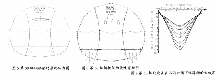

(1) 钢拱架轴力分析
从(图5)中可以看出钢拱架都处于受压状态,而且中导洞 的钢拱架的轴向压力较大,最大值为51.5kN,而两侧洞的钢支 撑压力较小,特别是上台阶的水平支撑。这是因为两侧导坑形 成以后,水平横撑在竖向荷载和水平荷载的作用下,承受压应 力;但当中导洞开挖以后,中间的水平荷载消失,在竖向荷载的 作用下,发生向内变形,导致两侧壁的水平横撑的应力下降;而 中间横撑因受到两侧壁的向内变形的影响,应力不断增大,从 而形成了中导洞水平横撑的应力较两侧壁的大。
(2) 钢拱架弯矩分析
从(图6)中可以得出,在该断面上的钢拱架的最终的弯矩 值最大值为17」kN?m,左、右导坑的钢拱架的弯矩值较大,而 中间导坑的顶部钢拱架弯矩值较小,而且左右两个下导坑的水 平支撑弯矩较大,说明土的侧压力较大,并且是在较大的节点 力的作用下。中间竖向临时支撑的弯矩很小,说明该部分初期 支护中的钢拱架的作用不是很明显,主要还是喷射混凝土的作 用,在一定的条件下可以适当减小中间竖向钢拱架的截面面 积,以减少不必要的浪费。在两侧壁底部的钢拱架出现了较大 的弯矩,说明围岩的水平压力较大,在竖向荷载的共同作用下, 产生较大的弯矩。
3. 地表沉降分析
(图7),左边的沉降明显大于右边,从开挖的过程中看,第 五次开挖(开挖中间导洞的上部)沉降差值最大;在整个模型中 左边边界的沉降值和右边边界的沉降值相同,而且在距离边界 的近20m的范围内竖向位移基本相同;边界的沉降量并不为 零,说明该模型的范围还是受到边界约束的影响,但是其值很 小为-4mm,基本可以忽略,从这一点可以说明该分析模型的 范围是合理的。在幵挖竖向沉降中可以看出,第一次开挖的沉 降值较大,这说明在没有开挖时该处已经出现了沉降,该部分 的沉降是在前面开挖和支护引起的。该开挖沉降和普通的单线 隧道出现在沉降值呈现正态分布特点不同,也和两条平行的双 线隧道的沉降曲线不同。因为在实际开挖中,两侧壁导坑的距 离较近,不仅会出现开挖的沉降的相互叠加,也会因为前面的 开挖形成了稳定的结构而影响了隧道围岩的变形。
