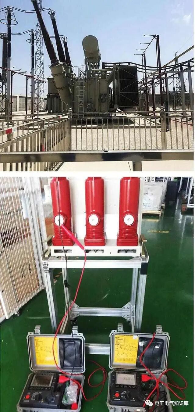

知识点:测量绝缘电阻 电缆的绝缘电阻测量方法见下面所叙述。直流耐压试验是电缆工程交接或预防性试验中最基本的试验,也是判断电缆线路能否投入运行的最基本依据。对3KV及以上的电力电缆应做直流耐压试验和泄露电流测量。而1KV以下的电缆,一般不做耐压试验。运行中的电缆也应该定期进行直流耐压试验,同时要测量泄露电流。 (1)试验标准直流耐压试验标准见下图表所示。 注:Uo为电缆导体与金属套或金属屏蔽层之间的设计电压;U为导体与导体间的设计电压。(2)试验方法和要求施加电压时间为5min,要求电缆不击穿,且施加5min测得的泄露电流值不应大于施加1min的泄露电流值。纸质绝缘电力电缆测得三相泄露电流的不平衡系数不应大于2。一般35kv的电缆,泄露电流约为85uA,10kv电缆约为50uA,6kv电缆约为30uA,3kv电缆约为20uA。★绝缘电阻的检测电压方法专业的质检部门检测时使用比较广泛;所测电线电缆的长度无明确规定,但为了测量和计算方便,一般取10m进行测量。测量前的充电时间一般为1分钟。

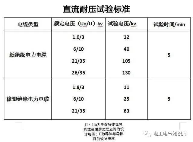

(1)试验标准
直流耐压试验标准见下图表所示。

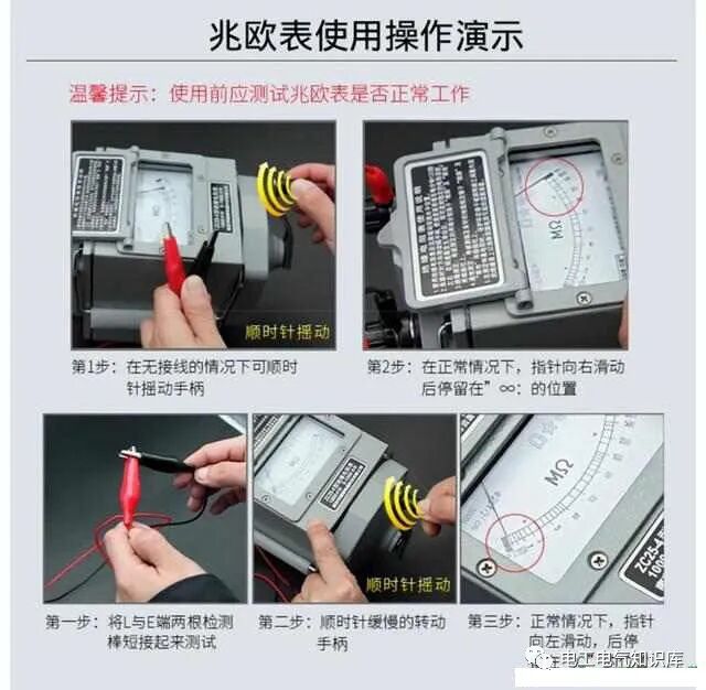

普通绝缘低压电缆的绝缘电阻检测一般采用电压电流法,又称为高阻计法。有的电线电缆具有金属保护套,有一定的屏蔽功能,对于这种电线电缆的绝缘电阻测量大多测量导体对金属套或屏蔽层或铠装层之间的绝缘电阻;而对于无金属护套的电线电缆,测量其绝缘电阻值时,须先将所测电线电缆浸入水中,然后测导体与水之间的绝缘电阻,且检测时所测试样须保持与水温的配套。国内目前开发了一种直流电阻绝缘电阻检测仪很多。常用的工频耐压检测。它一般采用交流电压进行检测。国家标准规定:所用交流电压因为频率在49Hz~61Hz之间的近似正弦波;对于电线电缆额定电压为450/750V的产品,当绝缘厚度≦0.6mm时采用1500V高压;当绝缘厚度≧0.6mm时采用2000V高压,加压5分钟,若所测电线电缆试样不发生击穿或闪络即为合格产品,反之则不合格。
★怎样对电缆做绝缘电阻试验?

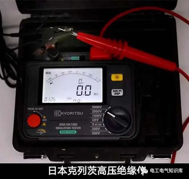

对6 kv以下的电力电缆应做绝缘电阻试验。1 kv以下电压等级的电缆用500 ~ 1000 v接地电阻测试仪(兆欧表);1 kv及以上电压等级的电缆用1000 ~ 2500 v接地电阻测试仪(兆欧表)。试验时应注意以下事项。
①测量绝缘电阻的方法适用于不太长的电缆。测出绝缘电阻值,并计算出吸收比。在同样测试条件下,电缆绝缘越好,吸收比值越大。
②电缆的绝缘电阻值一般不作具体规定,测试值应与原始记录进行比较,一般1 ~ 3 kv的电缆的绝缘电阻值应不小于200MΩ; 6 ~ 10 kv的应不小于400MΩ;35 kv的应不小于600MΩ;三相绝缘不平衡系数不应大于2.5。测试时应将气温、湿度等天气情况做好记录,以备比较时参考。

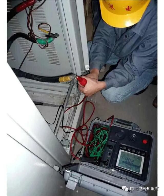

③测试前电缆要充分放电,即将电缆线芯及电缆金属护套接地

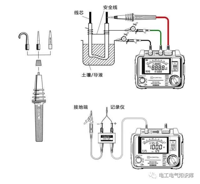

④测试前应将电缆终端头套管表面擦拭干净。用电缆另一绝缘线芯作为屏蔽回路,将该绝缘线芯两端的导体用金属软线接到被测试绝缘线芯的套管或绝缘上并缠绕几圈,再引接到接地电阻测试仪的屏蔽端子G上。
⑤每次测试完毕,都要将电缆接地放电。电缆线路越长,绝缘状况越好,则接地放电时间也要长些,一般不少于1分钟。
