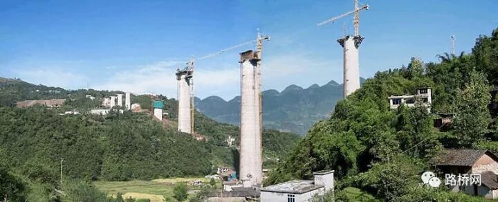

一、目前桥梁高墩施工的现状 在桥梁施工过程中,桥梁高墩施工时一种非常常见的施工方式,它在桥梁稳定方面起着非常重要的作用。随着世界范围内重大交通基础设施的不断开工,桥梁的桥墩高度越来越高,施工的难度越来越大,为适应工程需要,在上世纪70年代初,一种新型的模板体系——爬升模板应运而生。 爬模施工技术的出现极大的降低了高墩施工的难度,简化了施工的步骤,在日本、欧美等国家使用以后迅速在世界范围内推广,我国在上世纪70年代末期也开始使用爬模施工技术。一开始传入我国以后,主要应用于房地产行业,随着技术的逐渐成熟,在我国的桥梁修建过程中逐渐被采用,并且普及度越来越高。随着爬模技术在我国桥梁修建中的应用,我国的桥梁高墩施工技术进入了一个新的阶段,极大的提高了我国桥梁修建的效率。
一、目前桥梁高墩施工的现状

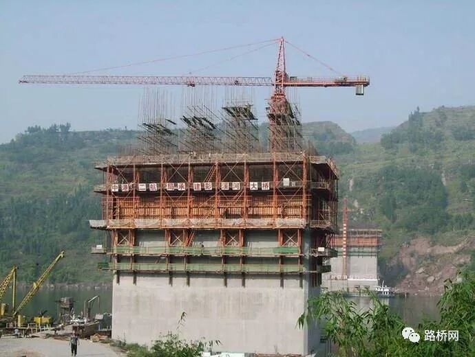

了解了整个爬模系统的结构,其安装的过程就相对明晰了。为方便工程的进行,确保安装的安全有序,爬模的组装一般选择自下而上的安装顺序,或者是按照工作组进行分别安装,最后通过其他提升设备进行辅助二次组装。在整个安装的过程中五倍保证相连接的各部件之间的紧密性以及准确度,同时由于各部件之间的关联性较强,一旦设计好了安装的顺序后,切忌随意更换安装顺序,造成安装的失败,降低了安装的效率。还要注意安装过程中各部件之间的润滑以及防尘的处理。
4、爬升的工艺
在混凝土的浇筑过程中采用两层模板,先用一层模板浇筑,浇筑完成后让其自然凝固,在凝固完成后启动爬升的系统,爬升到制定位置之后,拆除下层模板,用钢筋进行固定,然后用另一层模板进行浇筑,这样进行循环浇筑,直至达到建筑要求的高度。
5、墩帽的施工工艺
当主工作平台爬升高度超过设计高度的30厘米时,停止爬升,浇筑到墩身空心段顶标高时停止浇筑,并需要预埋链接螺栓,然后拆除墩壁的内模。

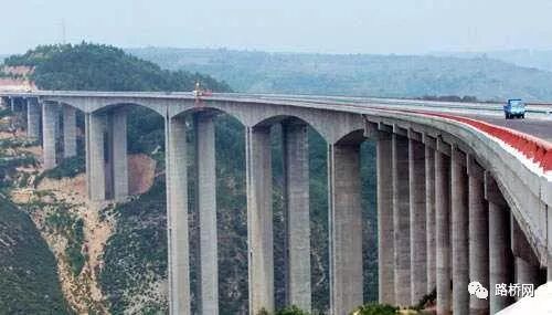

爬模施工与其他两种施工方法相比起经济效益以及施工的便捷程度都适中,也就决定了其应用的广泛性,在其施工过程中能够明显的减少钢筋起重设备的使用,节省人力,施工安全系数较高,在小型、中型桥梁施工中可以非常便捷的开展,但是在较高难度的桥梁施工过程中不建议使用。
滑模施工对工程的空间要求较小,可以在较为狭窄的山区进行,并且工期较短,对人力的需求较少,从而节约了工程的资金,操作较为便捷。但同样不适合大型工程。
液压翻模施工技术是在滑模施工的基础之上改进而来的一种高墩施工技术,在近几年的桥梁施工中也被逐渐推广,其特点是含盖了滑模施工技术要点的同时,最主要的是可以较大程度改善了滑模施工过程中混凝土表面质量差的缺点。
随着我国大型桥梁工程的不断修建,高墩施工技术的应用也将会越来越频繁,高墩的施工技术也势必会随之发展、完善以适应其工程的需要。
