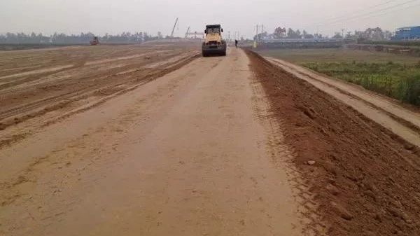

在建造建筑物之前,用临时堆载(砂石料、土料、其他建筑材料、货物等)的方法对地基施加荷载,给予一定的预压期。使地基预先压缩完成大部分沉降并使地基承载力得到提高后,卸除荷载再建造建筑物。 一、置换法 (1)换填法 就是将表层不良地基土挖除,然后回填有较好压密特性的土进行压实或夯实,形成良好的持力层。从而改变地基的承载力特性,提高抗变形和稳定能力。
一、置换法
(1)换填法
施工要点:将要转换的土层挖尽、注意坑边稳定;保证填料的质量;填料应分层夯实。

3、强夯是强力夯实的简称。将很重的锤从高处自由下落,对地基施加很高的冲击能,反复多次夯击地面,地基土中的颗粒结构发生调整,土体变为密实,从而能较大限度提高地基强度和降低压缩性。
其施工工艺流程:
1)平整场地; 2)铺级配碎石垫层; 3)强夯置换设置碎石墩; 4)平整并填级配碎石垫层;
5)满夯一遍; 6)找平,并铺土工布; 7)回填风化石渣垫层,用振动碾碾压八遍。
一般在大型强夯施土前,都应选择面积不大于400m2的场地进行典型试验,以便取得数据,指导设计与施工。
