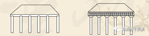

CFG桩地基处理包括CFG桩身、桩帽(板)、褥垫层几部分组成。
结构型式:桩+板,桩+帽+褥垫层(本标段采用此种形式)

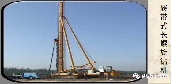

1、设备的选型

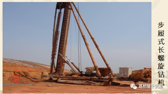

CFG桩可选用振动沉管钻机或长螺旋钻机施工。具体选用哪一类成桩机械和什么型号,要视工程的具体情况而定。对于粘性土、粉土、淤泥质土采用振动沉管成桩工艺。对存在的夹有硬土层地质条件的地区,使用振动沉管机施工,会对已成的桩造成较大的振动,导致桩体被震裂或震断。对于灵敏度较高的土,振动会造成土的结构强度破坏、承载力下降,可采用螺旋钻预引孔,再用振动沉管成桩工艺。对于成孔要求质量高的地区,使用长螺旋钻孔管内泵压成桩工艺。本标段设计采用长螺旋钻机施工。
长螺旋钻管内泵压砼施工方法的施工机械也有两种类型的机械:步履式和履带式,如下图:

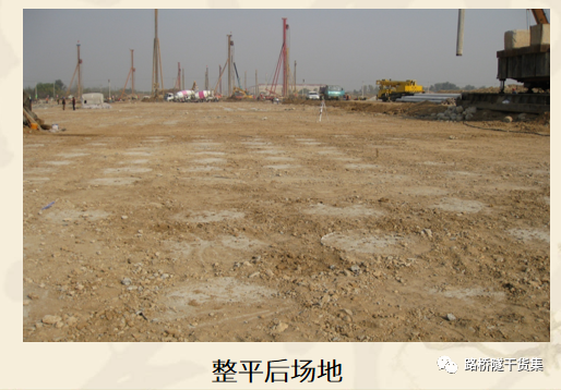

3-1 平整场地
对施工场地内地上和地下管线进行核查、拆迁和防护。清除地表植被,根据所测得的原地面标高和设计桩顶标高对照结果,平整钻孔场地,地面标高宜高于设计桩顶标50cm, 预留排水坡度,做好排水沟等措施,并用压路机将原地面碾压至K30≥30MPa/m,以满足长螺旋钻机自重和抗倾覆的要求。

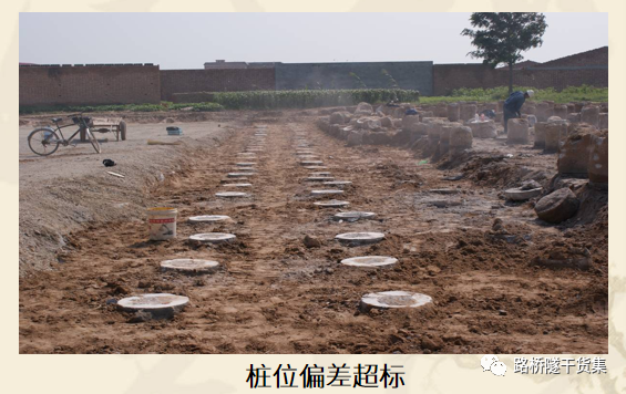

钻杆垂直度控制:钻机就位后,桩机悬挂双向垂球,旁站人员通过测设垂球与钻杆上下端的相对距离,判定机身的垂直度偏差是否满足规范或设计要求,确保CFG桩垂直度容许偏差不大于1.0%。
桩位控制;在每一根桩施工前,通过已经标明临近的纵向、横向桩位用尺量,来确定桩机是否对准桩心。

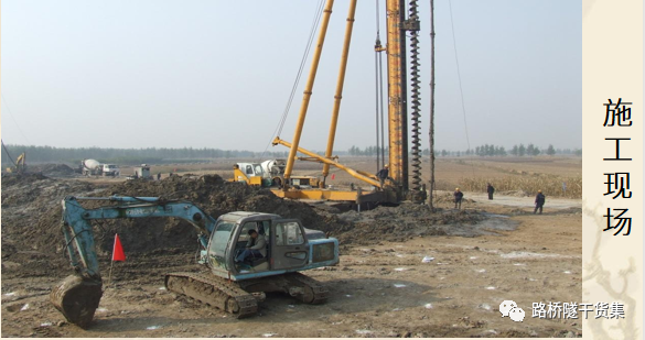

3-4 钻进
钻进开始时,关闭钻头阀门,向下移动钻杆至钻头触及地面时,启动马达钻进,一般应先慢后快,这样既能减少钻杆摇晃,又能检查钻孔的偏差,以便及时纠正。在成孔过程中如发现钻杆摇晃或难钻时应放慢进尺,并及时检查钻杆垂直度和桩位,否则容易导致桩孔偏斜、位移,甚至使钻杆、钻具损坏。
桩长控制:在桩机机身上做明确的长度标识,为方便夜间施工控制,需用反光材料进行标识;标识的最小刻度 一般为50cm或25cm;根据钻机塔身上的进尺标记,成孔 达到设计标高时,停止钻进。钻孔弃土应及时转运到指定场地。

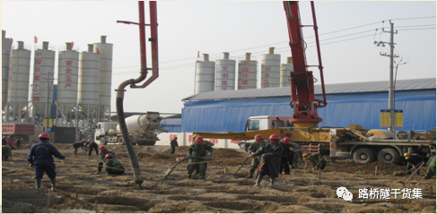

3-5 灌注混凝土
长螺旋钻机钻至设计标高,停止钻进,向钻杆芯管泵送混凝土灌注,当钻杆芯管中充满混合料,开始提升钻杆,压灌混合料,一边拔管,一边泵送,严禁先提管后泵料。混凝土坍落度、拌合时间应按工艺性试验确定的参数进行控制,搅拌时间不得少于1min。泵送混凝土,严禁先拔管后泵送混凝土(特别是端承桩),拔管时钻杆必须停止转动,拔管速率应按试桩确定参数进行控制,拔管速度均匀,穿透地质较硬地段,采用低档慢速钻进,软弱地层,快速钻进,以降低扩孔系数;混凝土泵送也必须连续。若混凝土供应不及时,造成钻机等料的情况,时间较长可能造成断桩或抱钻现象,尤其是在饱和砂土、粉土层。混凝土应灌注至设计CFG桩顶标高以上50cm,停止泵送混凝土。灌注混凝土方量不得少于设计桩长加超灌桩头的体积。

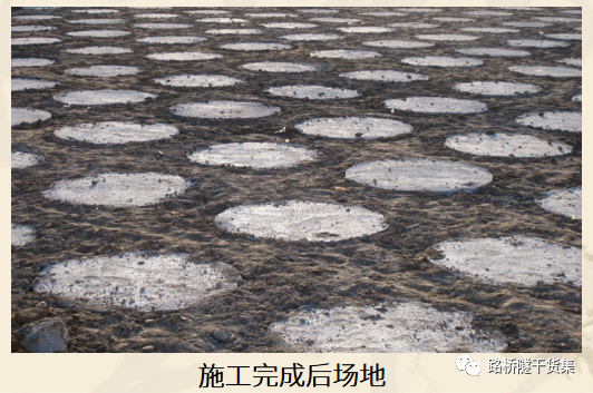

3-8 CFG桩都埋在地面以下,桩顶有湿黏土封顶,无需专门养护。桩灌注完成后混合料龄期达14天后方能进行桩间土开挖、清理。自然养护期间必须保护钻孔灌注现场,任何机械不得进入钻孔灌注区。

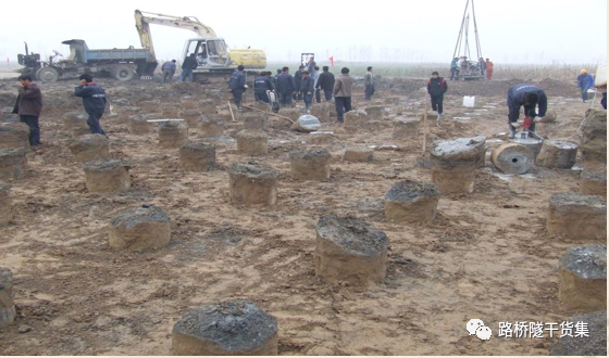

3-9 截桩头和开挖桩间土

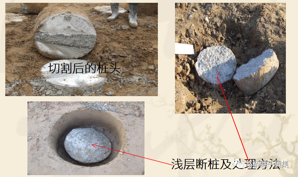

桩间土开挖时,挖掘机易碰撞桩头造成浅层断桩,施工中采取桩头两次截桩方案,避免人为造成桩头破坏:一是在CFG桩灌注完成后砼凝固之前,湿截桩即采用小挖掘机将桩头砼和钻泥一起清理出去, 留30~50cm不截,强度达到80%后,使用小挖掘机(斗宽0.6m)开挖桩间土,使用改装后的切割机进行切割,减少对桩体的破坏,切割完成后,断面平整。

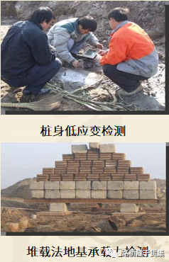

3-10 桩的检测
3.10.1桩身完整性检测
CFG桩桩身完整性采用低应变动力试验检测。根据检测结果判定桩身完整性。
3.10.2 CFG桩混合料强度
每台班制作混合料标准立方体试件1组,进行28d标准养护后,进行试件抗压强度检测。根据检测 结果判定其质量情况。
3.10.3 CFG桩复合地基静力载荷试验分别进行单桩、复合地基载荷试 验,计算沉降与承载力。检验数量:桩数的0.2%,且不少于3根。

3)开钻前放出控制桩位,对钻机人员进行技术交底,钻机人员根据控制桩位,用钢尺放出每根桩位。

断桩,是指CFG桩成桩后,桩身混凝土面不连续,中间有垂直于桩中心轴线的开裂或间隔。断桩是CFG桩最大的质量事故。断桩的原因有很多,主要有:
1)施工保护不够,有大型工程机械在强度未达到的CFG桩区域运行,使桩被压断或把桩头压碎;
2)长螺旋钻机的排气阀被堵;
3)灌注混凝土时,混凝土灌注供应不及时;
4)地质原因,地下水丰富,易产生断桩;
5)拔管和泵送混凝土配合不和谐;
6)截除桩头时操作不当遭到破坏。
1)对于施工保护不足造成断桩,最有效的方法是加强已经灌注CFG桩区域的保护,用钢管或其它较结实的材料将场区围护起来,严禁一切大型机械进入。
2)对于排气阀设置不当造成断桩的解决办法,一般在钻机在出厂时排气阀位置已经设置的很好,不需要作改进,只有极少数的钻机才出现这种问题, 要经常检查排气阀,并将包裹排气阀的混凝土凿除。
3)混凝土供应不及时造成断桩,加强混凝土调度,及时供应CFG桩混凝土,保证混凝土连续供应,就可以防止因混凝土供应不及时造成断桩。
4)对于地质原因造成的断桩,施工中是很难控制的,对流塑状和地下水丰富的地质情况应对CFG桩处理进行适应性论证。
5)对拔管和泵送混凝土配合不和谐造成的断桩,应寻求操作人员之间的默契配合。
6)对截除桩头时人为遭到破坏的情况,对作业工人进行培训,提高操作技能,可避免此种情况。

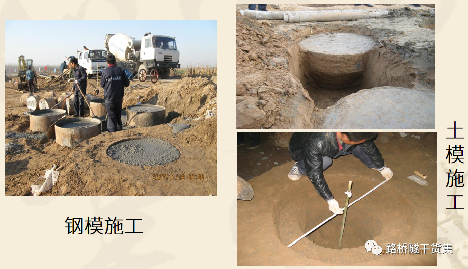

1、桩帽施工
各种桩帽形式的工艺比较表
2、桩帽形式
各种桩帽形式的施工工艺

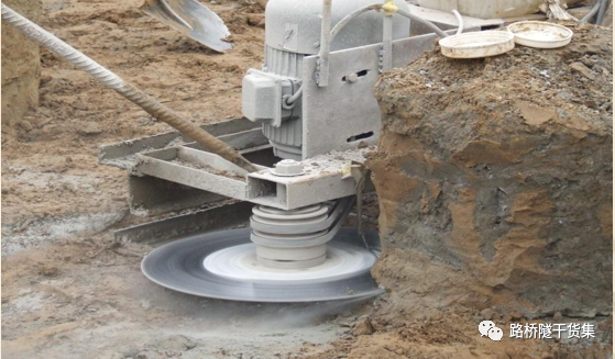

在京沪高速铁路济南西客站工地程建设施工中,集团公司针对CFG桩复合基施工进行了研究,通过科技创新,采用开挖土模,运用自主研制的旋切截桩机截桩,而后现浇混凝土的方法进行桩帽网结构施工,优质、高效的完成了施工任务,并总结形成了土模旋切截桩现浇桩帽的施工工法。本工法具有桩体完整率高、桩间土扰动小、高效、经济、便捷等特点,2008年通过了山西省建设厅工法关键技术鉴定,技术水平达到国内领先,有较大的推广价值及借鉴意义。
工艺特点:
1、流程简捷,工效高,速度快。采用先机械填筑后人工开挖的土模法,无需进行CFG桩成桩后桩间土的挖除与回填,简化了作业工序,提升了施工速度;运用自行研制的旋切截桩机截除桩头,降低了作业人员劳动强度,大幅提高了工效。
2、操作灵便,扰动小,质量好。土模法可避免因清运保护土层和去桩头作业对桩顶设计平面以下桩间土的过度扰动,解决了机械开挖作业磕碰桩身造成断桩及桩间土回填质量不高的问题。旋切截桩机构思新颖,在狭小土模空间内作业灵便,可解决采用普通截桩机无法在土模内作业,而采用风镐去除桩头
又费时耗力、观感较差、易伤桩身的问题。
3、工艺先进,施工便利,便于推广。场地的硬化填筑、桩帽土模开挖和截桩机旋切截桩施工工艺容易掌握,施工组织要素配置易于实现,有利于推广。
4、设备精巧,成本低廉,效益显著。自主研制的截
桩机构造精巧、结构简单、配件易购、制作廉价,可进行自加工,有效降低设备成本投入,社会经济效益显著
适用范围:
本工法适用于铁路、公路、房建、市政等工程CFG桩复合地基桩帽网(圆柱形桩帽)结构的施工,特别是对于CFG桩桩帽网工程量大、任务集中、工期紧张的项目有显著的技术经济效益。对圆台形、方柱形桩帽网结构,若旋切截桩机具备作业空间条件,本工法仍有较好的适用性。
工艺原理:
有别于以往CFG桩桩帽网结构施工在成桩后挖除桩周土、立模浇注桩帽、拆模后回填桩间土的复杂性,本工法在路基场地清表作业时就预先对作业区以A、B组填料进行换填施工,形成硬化层,使其达到桩间土的回填压实质量要求后进场施工CFG桩。CFG桩成桩后清除置换土并整平场地,在硬化层内按桩帽尺寸人工开挖基槽制作土模,在土模内采用自制的旋切截桩机,使锯片探入地面以下截桩位置水平旋转切割桩身截桩,去除桩头,而后进行桩帽混凝土的现浇。

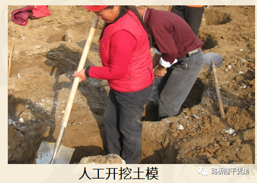

二、开挖硬化层制作土模
CFG桩施工完毕后,在开挖桩帽基槽前,首先测量每根桩的桩顶标
高,由技术人员根据测量结果及设计标高确定下挖深度,并对工班进行交底。基槽采用人工开挖,桩周土的开挖应严格按照设计桩帽的尺寸及交底开挖深度进行开挖,确保桩帽基坑中心位置偏差不超过15 mm,平面尺寸偏差小于±30mm,桩帽高度偏差不超过+30、-20mm,中心位置基槽坑底应平整、无杂物,标高处于截桩位置以下10cm处(设计CFG桩桩身嵌入桩帽10cm),以便于截桩机绕桩身旋转切割时轨道平顺。
三、去桩头作业
截桩机绕桩身旋切一周后,需用钢楔子置于切缝处,以大锤锤击钢楔,使楔头自切缝处嵌入桩体撬断桩身,桩头自然脱落;切割线位于地面以下,需将相邻桩的桩间土挖通,便于工人挥锤敲击钢楔;为方便钢楔定位,可在钢楔上焊接φ8钢筋作为扶杆,由另一名工人掌握,防止锤击钢楔时钢楔偏位;现场移机作业时注意用电安全,适时调整截桩机电力线的走向和位置;设置两个工班组流水作业,一个班组专司旋切锯桩,一个班组负责截取桩头,一根桩切割完毕后,旋切截桩机即可移至下一桩位继续切桩,另一班组则在切割好的桩体上开始进行截桩头作业。

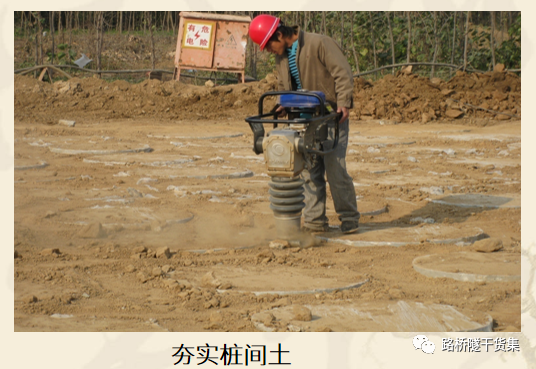

五、整平夯填桩间土
桩帽混凝土达到设计强度后,拆除坑口模板。受场地硬化标高控制及施工过程对场地轻微破坏的影响,桩间土不能完全与桩
帽顶平齐,与桩帽顶标高存在一定偏差。对于高于桩帽顶的桩间土,人工清除至桩帽顶标高即可;对于低于桩帽顶标高的,应依据设计填料要求对桩间土进行回填。施工现场情况反映,低于桩帽顶的桩间土与桩帽顶的高差一般在0~15cm,待桩帽混凝土达到设计强度后,采用自卸汽车将填料运至现场,人工摊铺,以冲击夯进行回填夯实,回填按从边缘到中心的顺序进行。回填时应注意对填料含水率的检测及控制,以保证填料夯实质量达到设计标准。对于紧靠桩帽边缘的部位,为避免夯机碰撞破坏桩帽造成缺角等问题,采取填料超填高出桩帽顶5cm并覆盖桩帽边缘后再打夯的措施,确保夯填到位,最后对超填部分进行人工清除。

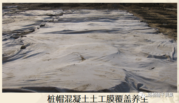

8、桩帽混凝土浇筑完成后,人工抹面收光。冬季采用覆盖保温材料的方式进行养生,夏季进行覆盖洒水养生。混凝土的养生时间应根据混凝土材料、气温及空气湿度等条件按规范加以确定。
