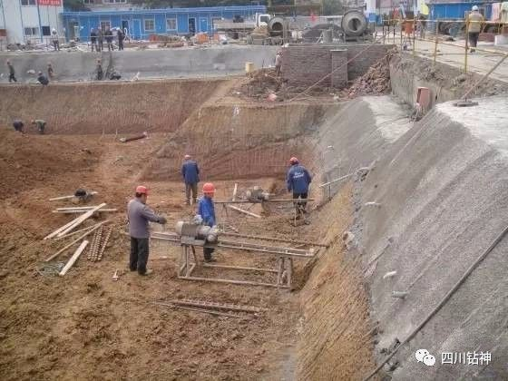

看惯了深基坑,对于开挖深度不超过5m(含5m)或地下室三层以内(含三层),且地质条件和周围环境及地下管线不复杂的浅基坑,我们也要认真学习。 基坑开挖 (1)遵循先深后浅或同时进行的施工程序。挖土应自上而下水平分段分层进行,边挖边检查坑底宽度及坡度,及时调整。应尽量防止扰动地基土。 (2)为避免破坏基底土,应在基底标高以上预留一层土由人工进行挖掘修整。
基坑开挖
(3)地下水位以下挖土时,应在基坑四周挖好临时排水沟和集水井,或采用井点降水,将水位降低至坑底以下500mm。
(4)基坑开挖时,应对平面控制桩、水准点、基坑平面位置、水平标高、边坡坡度等经常复测检查。开挖结束后进行验槽工作并记录存档。

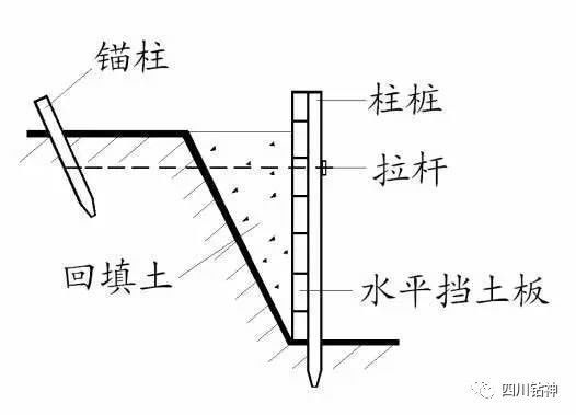

2、锚拉支护
将水平挡土板支设在柱桩内侧,柱桩一端打入土中,另一端甩拉杆与锚桩拉紧,在挡土板内侧回填土。
适用情况:开挖较大、深度较浅的基坑或不便设置横撑的情况。

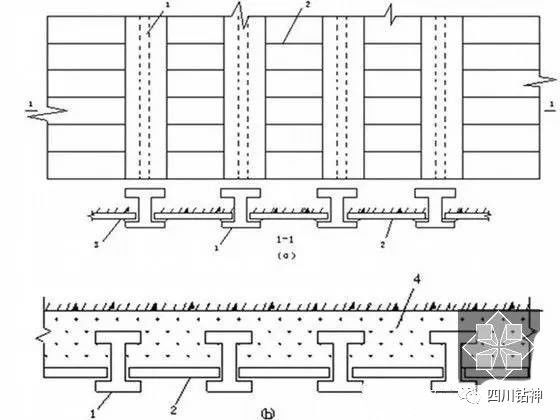

3、型钢桩横挡板
沿挡土位置预先打入钢桩,挖方的同时将挡土板塞进钢桩之间,打上楔子,使横板与土体紧密接触。
适用情况:地下水位较低、深度较浅的一般粘性或砂土层。

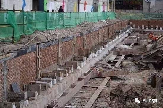

4、临时挡土墙
沿坡脚用砖、石叠砌或采用袋装碎石堆砌成重力式挡墙,表面进行抹砂浆处理。
适用情况:开挖宽度大,部分地段下部放坡不够的情况。

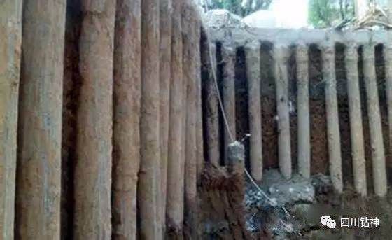

5、挡土灌注桩
开挖基坑的周围设置孔,现场灌筑混凝土,在桩间土方挖成外拱形。
适用情况:开挖较大、深度较浅的基坑,以及对地基下沉要求较高的情况。

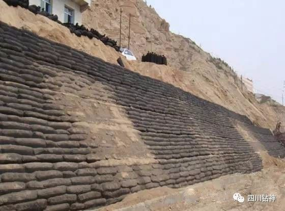

6、叠袋式挡墙
适于一般黏性土、面积大、开挖深度在5m以内的浅基坑。

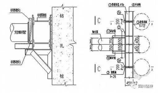

深基坑支护结构常用节点详图cad图纸设计(绘图细致)
基坑支护问题常用处理方法
