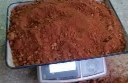

土工试验是最基本的试验,包括含水率试验、液塑限、颗粒分析和土工击实试验。含水率试验用于确定沟槽回填料、路基压实料、桥台背回填料是否需要加水或晒干,以及测定砂、石的天然含水量,用于调整砼的施工配合比。颗粒分析试验是测定干土中各种粒组所占该土总质量的百分数的方法借以明了颗粒大小分布情况,供土的分类及概略判断土的工程性质及选料之用。
前期的土石方填筑、路基换填、沟槽回填,后期的级配碎石层、水稳层、沥青面层等均须做土工击实试验,土工击实试验将为压实度检测提供最大干密度值。土工击实试验检测频率为每5000m3一组,取具有代表性的扰动土50kg,随工程进度及时取样送检。
