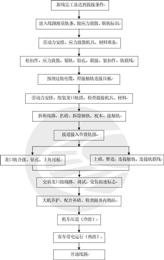

按设计标准铺设新线部分;预铺新线龙口轨至既有线限界处;拨接前将无缝线路改为有缝线路,利用每日停运期间封锁线路,进行无缝线路长轨条的锯切及应力放散;龙口轨两边各锯开1个标准轨,钢轨打孔用鱼尾板连接,接轨连线,调试合格开通;要点封锁线路,将设计拨接点部位的既有线拆除,拨接龙口轨排,同时上碴整道,安装且连接接触轨及轨连线;大机养护线路;机车压道(冷滑);热滑、开通线路。

拨接施工工艺流程见图1。
图1 拨接施工工艺流程图

6.2.1点前准备
1 提前10天利用夜间列车停运期间封锁线路施工。每天测量轨温,确定应力放散的里程,并做好标记;在放散里程范围内检查每一个扣件,标识生锈打不开的,第二天锯掉。测量拨接点并在轨腹标识;对相应的接触轨拨接点做标识,并在路肩上对所有标识做标志。
2 白天在既有线外侧备料,主要有扣件板手、锯轨机、钻眼机、电焊机、拉轨器等设备和鱼尾板、轨联线、接头调整片等材料。
3 封锁线路进行长轨条应力放散,作业步骤如下:
1)松扣件,使钢轨处于自由状态。
2)测量尺寸,标记钢轨,锯轨,轨端平整度符合要求。
3)打眼,符合设计要求,满足连接需要。
4)上鱼尾板,分两次紧固,连接牢靠。
5)上扣件,安装位置正确,螺栓扭矩符合要求,检查线路轨距、大平。
6)安装轨联线,调试信号。
7)人员撤离,确保工完料清。
6.2.2拨接施工
1 施工准备
将钢轨、轨枕、配件、道碴等材料准备齐全并有一定的富余量,人工钉联龙口轨排,上好全部螺栓,并对轨排编号,不要超限;拨接轨排的设计边线,用石灰线标识,精确计算出所需龙口轨排长度。
对材料、机具进行检查,确保完好;对人员进行安排,安全防护,时间进度,工种转换等全面部署、动员。封锁施工计划360分钟。
2 拆断既有线(40分钟)
1)拆除鱼尾板和轨联线。
2)松扣件,使钢轨处于自由状态。
3)清除枕木盒内及枕端道碴,道碴清理干净,保证拨接顺畅。
4)接触轨及防护罩全部拆除,运送至相应放置钢轨的路肩上。
3 拨接合拢轨排、拨移既有线路(30分钟)
拨接至设计位置后,与已修好的新线用鱼尾板连接。
1)拨轨排,既有线拆断后,立即进行轨排拨接工作,人工用撬棍将拨接点既有线路轨排向新建便线拨移,同时装载机通过钢丝绳进行牵引,防止轨排回弹,方便拨接。
2)拨接至设计位置后,与已修好的便线用鱼尾板连接。
4 龙口轨合拢(20分钟)
如龙口轨较短时(轨缝超标)用拉轨器调整轨缝,如仍不满足可加入接头调整片。
如龙口轨较长(两轨头搭接)用锯轨机切割合拢;如搭接很小,可以用拉轨器匀轨缝,结合向曲线外侧拨至合拢。
5 连接接触轨及通信、信号(40分钟)
1)将拨接段接触轨直接拨至设计位置,安装好连接零件、接触轨弯头及防护板,用预敷设的电缆将既有接触轨与新铺设接触轨连接。
2)安装轨联线。
3)调试信号。
6 上碴、整道、连接附属配件(40分钟)
隐藏的内容
上道碴从轨排到位后就开始,轨排合拢后,立即上连接配件。上碴、整道,检查线路大平、轨距、超高等尺寸。新老道床结合部加强捣固,安装防爬设备和轨距拉杆。安装轨联线,安装限速等标志。
7 交验龙口段线路、信号调试、检查线路(20分钟)
整道完毕,检查轨道几何尺寸进行验收,如不合格进行整改(10分钟富余时间)。报调度调试信号,全部完毕后,沿线检查施工现场,确保路肩以上无多余物品。
8 人员撤离,确保工完料清,报调度(10分钟)。
9 大机养护,人工配合上碴整修(60分钟)
10 机车压道两遍(冷滑)(50分钟)
11 电客车压道(热滑)(40分钟)
12 开通线路(10分钟)
