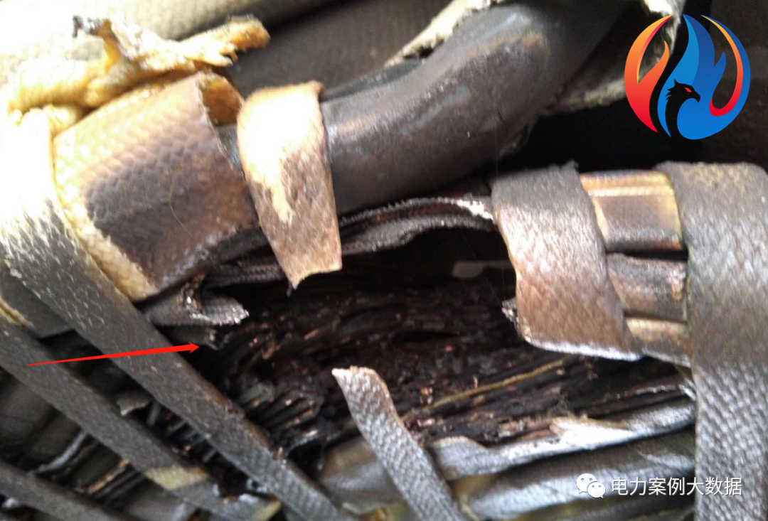

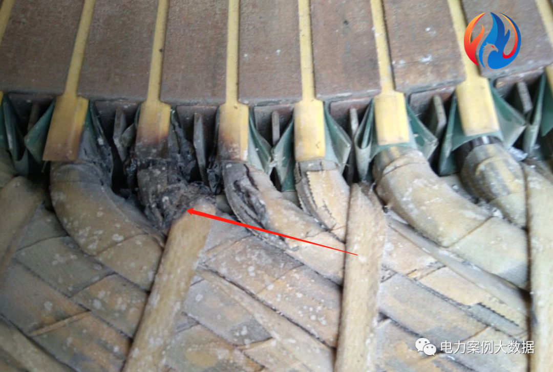

2005年6月11日9时30分#2机组首次带负荷至150MW,准备做甩50%负荷试验,试验前由于考虑到甩负荷应接近运行的实际工况,厂用电未按试验方案倒至备用电源运行。9时39分中试所试运指挥钟晶亮下令做甩50%负荷试验,运行值长向海扬接令并向中调申请同意后下令给电气运行副操王飞手动按下5022、5023开关跳闸按钮,同时锅炉手动停运B球磨机及D1、D4火嘴,机组甩负荷后带厂用电运行,汽轮机转速最高飞升至3061r/min,转速下降后在2748~2870 r/min之间波动,汽包水位随之大幅度波动(最高+160mm,最低-241mm),开大电动给水泵勺管开度至90%。9时42分钟,晶亮下令用并切方式切换厂用电,电厂参加试运人员及时向其提出不能采用并切方式,但其继续下达了并切厂用电的命令,运行值长向海扬接令后又向电气运行副操王飞下达了并切厂用电的命令,王飞用并切半自动首先切换6kVⅡA段厂用电源,在备用电源开关6202合上后拉开工作电源开关6201时, #2发变组故障跳机,6kVⅡB段保护启动切换成功,检查高厂变复压过流,高厂变轻、重瓦斯,高厂变差动保护动作,#2高压厂变呼吸器处喷油。事后对#2高压厂变吊盖解体检查发现低压侧A分支:A相线圈扭曲;B相线圈上部有两处匝间短路;C相线圈下部有多匝线圈烧熔、铁芯9处损伤、10片局部烧熔。
【事故原因】
1.发电机甩负荷后转速不能维持3000 r/min在2748~2870r/min之间波动是因为发电机带有厂用负荷,中缸排汽压力超过动作定值,造成OPC频繁动作所至。
2.#2高压厂变损坏的主要原因是发电机甩负荷后与鸭电线220 kV系统已成为两个独立的系统,由于错误地采用了并切厂用电的方式造成非同期合环,导致发电机振荡,在远大于高压厂变额定电流的振荡冲击电流长达10秒钟的交变冲击作用下引起。(后从发电机录波数据中查核为1700A~8000A)。
