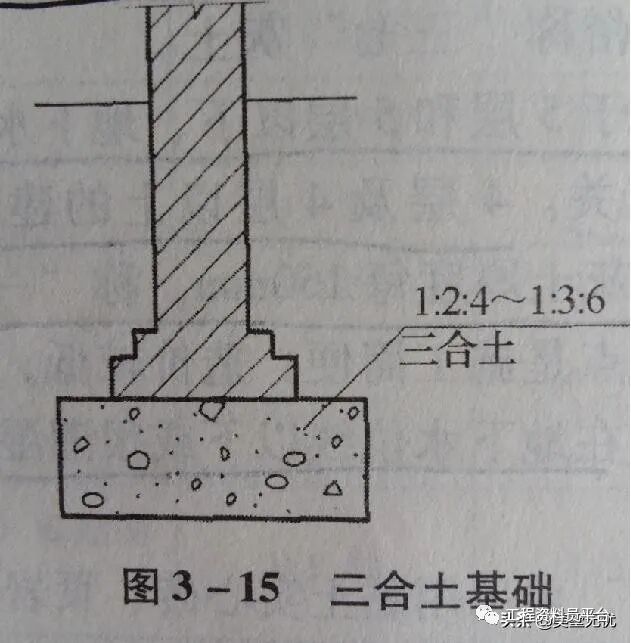

三合土基础
1、做法
1)石灰:砂:碎砖=1:2:4或者1:3:6
2)在基槽内分层夯实,每层夯实前虚铺220mm,夯实后净剩150mm,
3)三合土铺至设计标高后,在最后一遍夯打时浇筑石灰浆,待表面灰浆略为风干后,再铺上一层沙子,最后整平夯实。
2、优点
造价低廉。施工简单
3、缺点
强度低,只能用于4层及4层以下房屋的基础。

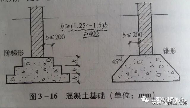

混凝土基础
1、优点
强度高,整体性好,不怕水,适用于潮湿或者地下水位高的地基中,应用广泛。

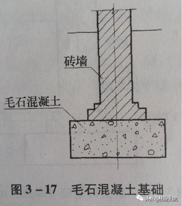

毛石混凝土基础
1、做法
1)为了节约水泥用量,对于体积较大的混凝土基础,可以在浇筑混凝土时加入20%-30%的毛石,
2)毛石尺寸不宜超过300mm,
3)当基础埋深较大,可以做成台阶状, 每阶宽度不应小于400mm.
4)矿渣水泥和火山灰质水泥可以预防侵蚀,替代普通水泥。

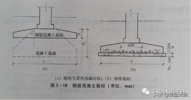

扩展基础(柔性基础)
素混凝土垫层:保证基础钢筋与地基之间有足够的距离,以免钢筋锈蚀,
而且还可以作为绑扎钢筋的工作面。C10素混凝土,厚度70-100mm,
垫层两边应伸出底板各50mm.
该基础适用于:建筑物荷载较大,地基的承载力较弱时。
