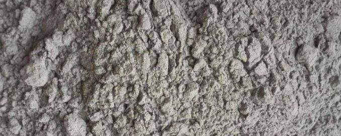

观察粉煤灰颜色
粉煤灰的外观和颜色比较类似于水泥,通常为浅灰色粉状。相同级别的粉煤灰颜色越浅,表明其含炭量越低,细度越细。高钙粉煤灰往往呈浅黄色,含铁量较高的粉煤灰呈现较深的砖红色,磨细粉煤灰一般要比原灰颜色深等。
