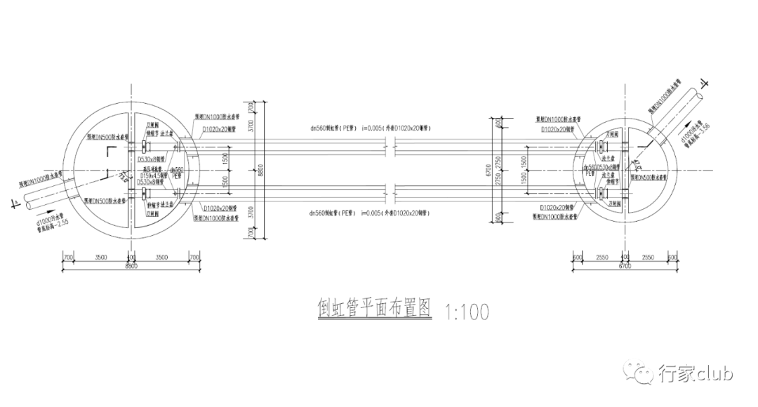

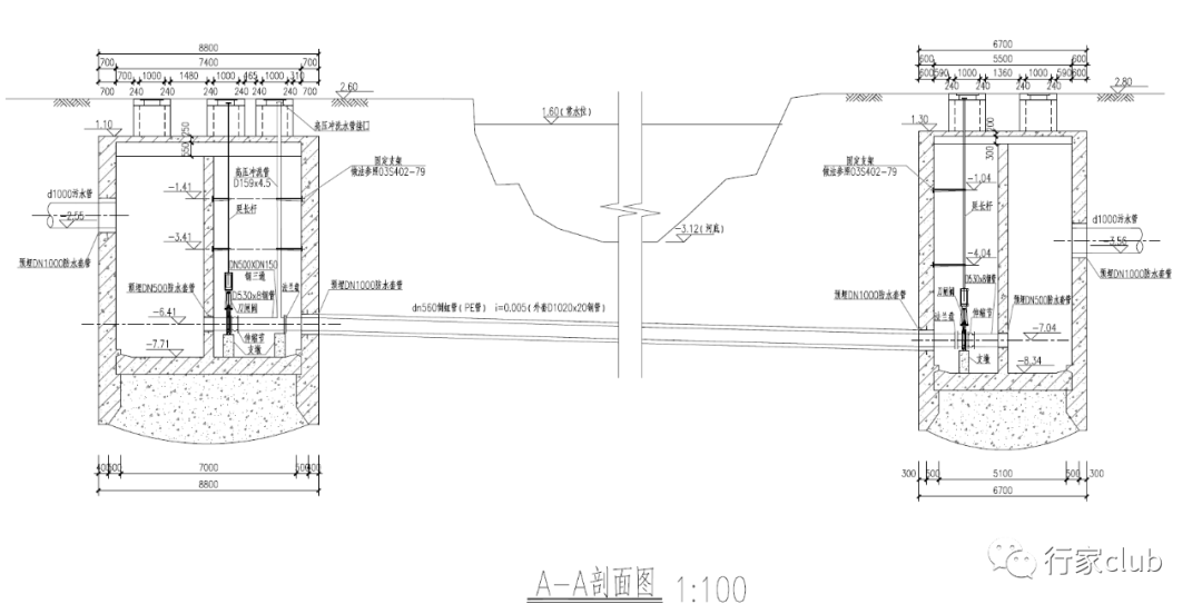

在污水管网设计过程中可能会遇到倒虹井的设计,以下将简单介绍我个人关于倒虹井设计的一些思考(如有不当之处,请不吝指出): 关于倒虹井,《室外排水设计规范》(2016年版)中第4.11.4中讲到“倒虹管进出水井的检修室净高宜高于2m。进出水井较深时,井内应设检修台,其宽度应满足检修要求。当倒虹管为复线时,井盖的中心宜设在各条管道的中心线上。” 通常,倒虹井设计为圆形,井内下部设闸门,便于控制和检修;井内上部为操作平台,可以进行闸门的开启和关闭,也可以进入井下部进行检修。但是,此设计往往存在一些缺陷:其一,污水管道中可能进入较大体积垃圾,这些垃圾进入倒虹井进水井内,会卡住闸门,使其无法正常开关;其二,倒虹井通常较深,井内空气含量低,工作环境恶劣,对工作人员来说,下井进行操作或检修存在较大安全风险。
  1. 关于倒虹井,《室外排水设计规范》(2016年版)中第4.11.4中讲到“倒虹管进出水井的检修室净高宜高于2m。进出水井较深时,井内应设检修台,其宽度应满足检修要求。当倒虹管为复线时,井盖的中心宜设在各条管道的中心线上。”
  2. 通常,倒虹井设计为圆形,井内下部设闸门,便于控制和检修;井内上部为操作平台,可以进行闸门的开启和关闭,也可以进入井下部进行检修。但是,此设计往往存在一些缺陷:其一,污水管道中可能进入较大体积垃圾,这些垃圾进入倒虹井进水井内,会卡住闸门,使其无法正常开关;其二,倒虹井通常较深,井内空气含量低,工作环境恶劣,对工作人员来说,下井进行操作或检修存在较大安全风险。
  3. 因此,综合考虑以上问题,本人在设计倒虹井时,做出以下几处修改:a、取消井内工作平台,将井室分成湿、干左右两格,通常检修时只需进入干室,降低了下井的安全风险;b、用刀闸阀替换附壁闸门,加延长杆可在地面控制阀门开关;c、增加高压冲洗管道,结合市政高压水车,对倒虹管定期进行冲洗,防止管道淤堵。附图如下:
