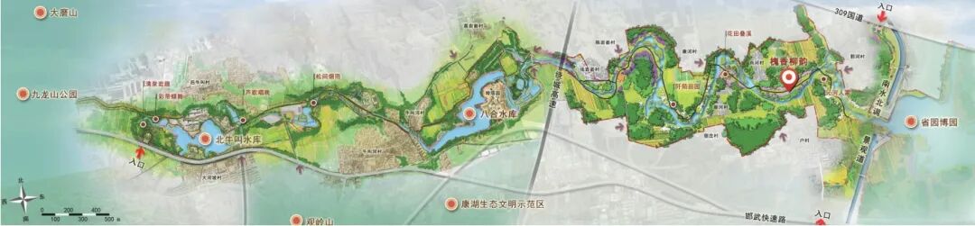

项目上游西起沁河与九龙山交汇处,下游汇至河北省园博园,北拓至309国道,南延至邯武快速路,横纵全长16km,规划设计范围3800余亩,自东向西连接河北省园博园、康湖生态文明示范区,是贯穿邯西生态区的生态廊道,同时途经12个村庄,是重要的乡村振兴带。
![图片](https://fd.co188.com/group2/M00/20/0E/rBJhaGZZhfSAUE2uAADFmK9y8TA03.jpeg)
总平面
以“绿水青山就是金山银山”理念为指引,以沁河生态环境修复为基础,坚持保护原生风貌,通过梳理水系、贯通绿道、提升景观三大步骤,全力打造“五湖连珠、一带碧水映邯郸,九曲沁河、二十里风景画廊”的郊野公园,凸显古朴野趣的自然郊野风光,打造一段多彩水线、一条滨水绿道、三大观览片区、二十余处绮丽风景、多处休闲场所的绝佳旅游目的地,构建邯郸市西部休闲、文化、养生、度假的“后花园”。

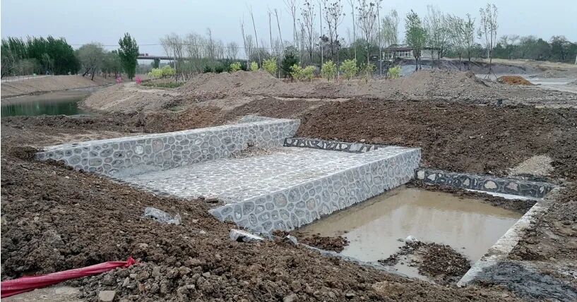

河道中的溢流堰和跌水,需要根据河道宽度、流速、河底高程和两岸高程计算堰体高度。项目结合水利需求,将跌水溢流堰分为结构和景观置石两部分。其中结构部分要考虑水系高程、流速、稳定性;景观置石部分应考虑水体溢流美观性和自然性,以达到设计效果。通过不同高度堰体和消力池组合,满足不同宽度、高差的水系现状条件,因势利导、因坡就势打造不同水景,实现跌瀑、双层跌水、叠溪、跌水组合漫滩等各类动态水景的效果。
基于河道高程趋势和水体状态保证跌水的稳定性和安全性,整个堰体包含上游护底、堰体、消力池、护坡4个部分,其中上游护底、堰体和护坡采用浆砌毛石,消力池底采用直径450mm粗砂、砾石、碎石3层反滤,池底间距500mm以“梅花形”布置PVC75透气渗水管。在高程控制上,需要确定护坡顶、上游河底、消力池底板顶、下游河底和堰顶高程以保证高差设计效果;在长度上,需要确定上游护底、堰体、消力池的不同长度;在宽度上,需要明确上游浆砌石护底、浆砌石堰体、混凝土消力池上下游的宽度,不同维度的数据保证了堰体在河槽中的稳定性。
施工中的跌水溢流堰

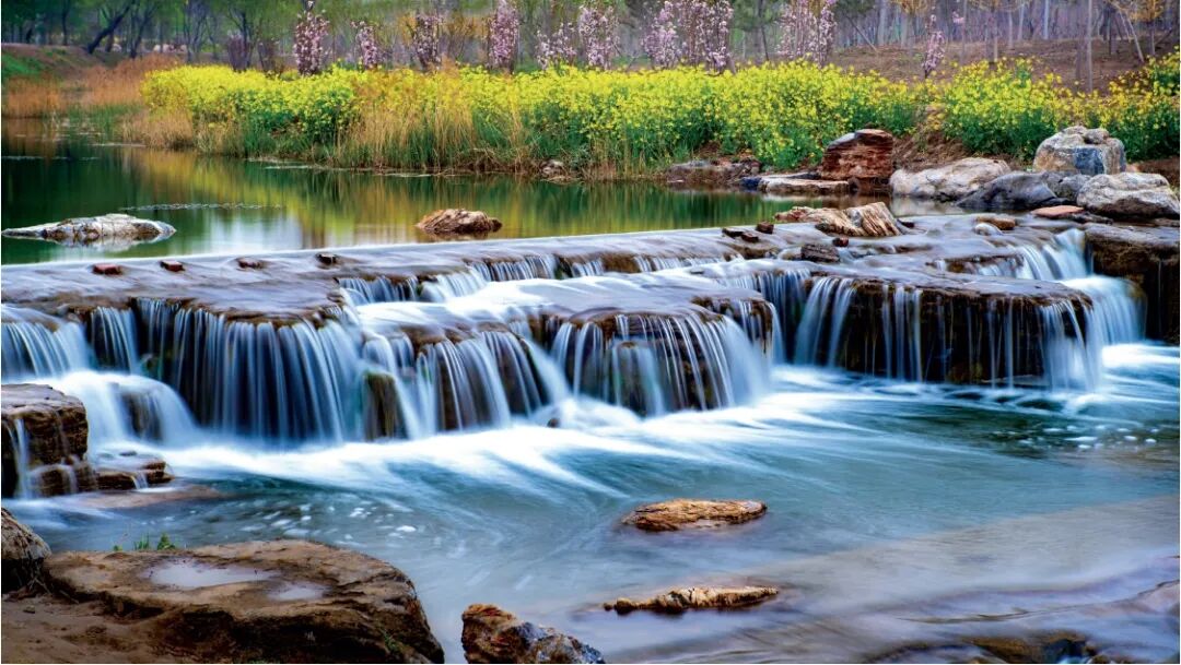

置石所需要的石料展现其开采的自然状态,堆叠后产生不同风格,对跌水效果起到至关重要的作用:以湖石造景,将“瘦、漏、透、皱”作为欣赏特点,堆山叠石营造出江南水乡的风格;以黄石造景,因其线条粗重浑厚、棱角分明,山石堆叠高低错落,形成群山高立的态势;以天然卵石造景,因其形态圆润,常作为园林铺装和节点点缀,体现小尺度水景的精致和柔美。沁河所在地为河北南部,选用石材以房山山皮石为主,山皮石的特点介于湖石和黄石之间,刚柔并济、曲直兼顾。山皮石长期暴露于山体表面,风化层有自然花纹。侧面自然横向的水纹与水平线交叠呈现,宛如河道原生。
?跌水置石的安装
景观置石安装需确定水体溢流位置:①打造“清泉石上流”的效果,溢流高程在置石顶面,整个堰体结构需要下调高程,将置石作为堰体一部分考虑,景石与堰体之间采用1:2水泥砂浆密缝处理,安装完成后空隙以C25混凝土填补,从而保证拦蓄高度按设计意图呈现;②打造“水流穿石”的效果,需结合置石大小设置跌水面和高差,较大的跌水面需要多个跌落点,形成错落有致的跌水效果。参考我国山水画论原理和传统园林叠山技法,进行置石堆叠,将技艺、美学、人文要素充分融入景观氛围之中,体现置石的层次之美。除堰体顶部外,在堰体周边、河槽两岸、堰体下游仍需安装置石,与跌水呼应,模拟自然山林效果。
建成后跌水效果

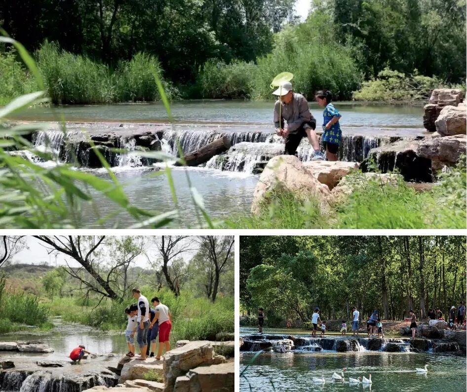

将跌水设计与种植、地形、文化等因素结合在一起,通过设计构思营造各河段的生境意趣,为游人提供独特的亲水体验。“槐香柳韵”节点位于原淤塞的河槽中,设计保留现状588棵旱柳和刺槐,打造沁河天然树林氧吧。通过疏浚河道形成林下滩、溪、河、湾的空间形态,营造洲岛相连的水系景观。河道在此多股分流,流速减缓、婉转流淌,适合开展亲水活动。在转弯处设置人行桥、碎拼铺装、石矶、廊亭等休憩场所,置石散布配合跌水,以大块平坦置石结合若干小汀步的方式,为人们创造涉溪、踏水等各种具有古朴野趣、诗情画意的小型亲水场所。林下草坪空间为生态教育、休闲提供了可能性,为久居城市的人们带来不同于城市的自然乡野体验。
亲水体验
