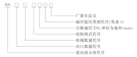

(二)室内消火栓型号
室内消火栓型号由室内消火栓代号SN、出口数量代号(单出口省略,双出口为S)、栓阀数量代号(单阀省略,双阀为S)、结构型式代号(直角出口型代号省略,45°出口型为A,旋转型为Z,减压型为J,减压稳压型为W)、公称通径DN(mm)、减压稳压类别代号(I、Ⅱ、Ⅲ)、厂家自定义代号等组成,表示为SN□□□□-□-□。
示例1:公称通径为50mm的直角单阀单出口型室内消火栓型号可表示为:SN50。
示例2:公称通径为65mm、双出口双阀、减压稳压类别代号为I的室内消火栓型号可表示为:SNSSW65-I。

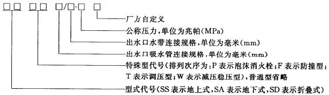

二、室外消火栓
(一)室外消火栓分类
1.按其安装场合可分为地上式、地下式和折叠式三种,地上式又分为湿式和干式。地上湿式室外消火栓适用于气温较高的地区,地上干式室外消火栓和地下式室外消火栓适用于气温较寒冷的地区。
2.按其进水口连接形式可分为法兰式和承插式两种。
3.按其进水口的公称通径可分为100mm和150mm两种。进水口公称通径为100mm的消火栓,其吸水管出水口应选用规格为100mm的消防接口,水带出水应选用规格为65mm的消防接口。进水口公称通径为150mm的消火栓,其吸水管出水口应选用规格为150mm的消防接口,水带出水口应选用规格为80mm的消防接口。
4.按其公称压力可分为1.0MPa和1.6MPa两种。其中承插式的消火栓为1.0MPa,法兰式的消火栓为1.6MPa。
5.按其用途可分为普通型和特殊型。特殊型又有泡沫型、防撞型、调压型、减压稳压型之分。
(二)室外消火栓型号
室外消火栓型号由型式代号(地上式为SS,地下式为SA,折叠式为SD)、特殊型代号(泡沫消火栓为P,防撞型为F)、吸水管连接规格(mm)、出水口水带连接规格(mm)、公称压力(MPa)、厂方自定义代号等组成,表示为:□□ □□□/□-□□。
示例1:公称通径为100mm、公称压力为1.6MPa、吸水管连接口为100mm、水带连接口为65mm的地下消火栓,其型号表示为:SA100/65-1.6。
示例2:公称通径为150mm、公称压力为1.6MPa、吸水管连接口为150mm、水带连接口为80mm的防撞型地上消火栓,其型号表示为:SSF150/80-1.6。
示例3:公称通径为100mm、公称压力为1.6MPa、吸水管连接口为100mm、水带连接口为65mm的防撞减压稳压型地上消火栓,其型号表示为:SSFW100/65-1.6。
示例4:公称通径为100mm、公称压力为1.6MPa、吸水管连接口为100mm、接口为65mm的地上泡沫消火栓,其型号表示为:SSP100/65-1.6。
