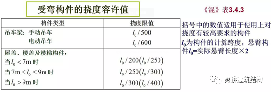

1、挠度允许值
《混规》表3.4.3给出了受弯构件的挠度容许值

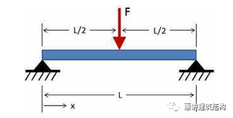

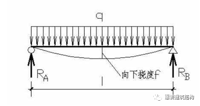

2、简支梁在常见荷载下的挠度计算公式如下:

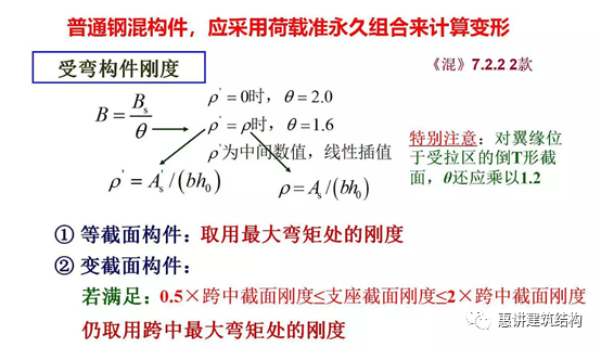

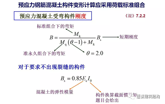

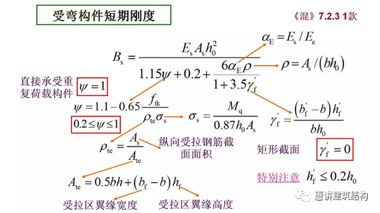

3、受弯构件刚度EI=B按照下面公式计算,对于受弯构件,它的刚度由短期考虑荷载长期作用对挠度的增大的影响系数求得。

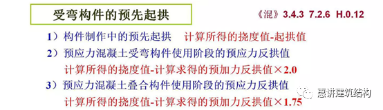

4、对于挠度不满足要求的构件可以通过预先起拱的方式调整。

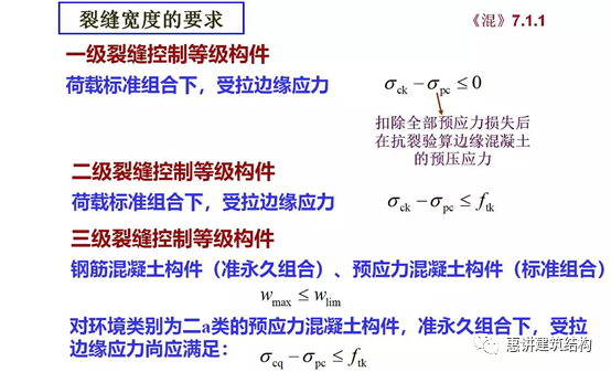

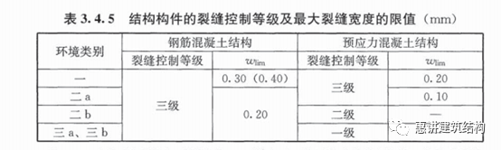

1、裂缝宽度的要求:

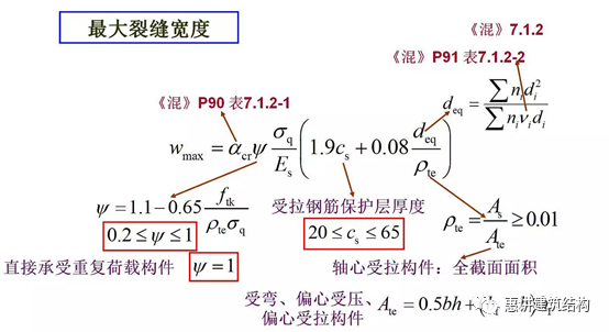

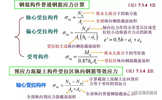

2、最大裂缝宽度的计算:
