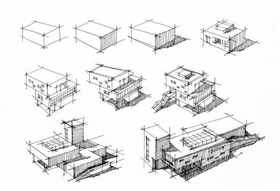

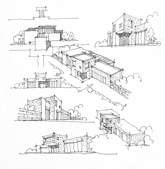

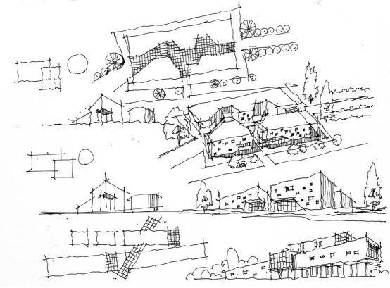

在造型设计草图的的表达中,通过简洁与平稳的线条可以组合出丰富的几何形体。因此在造型前期构思练习中,应当思考形体的特征与线条的关系,让线条体现不同的体块特征。

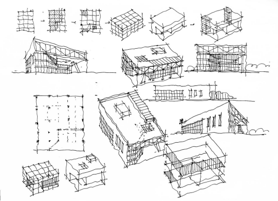

图2线条构成形体
形体与造型

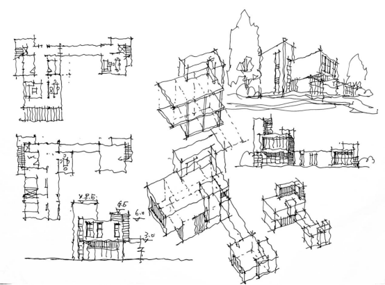

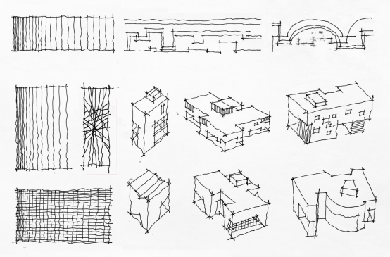

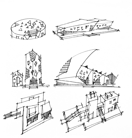

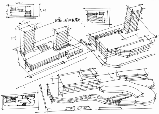

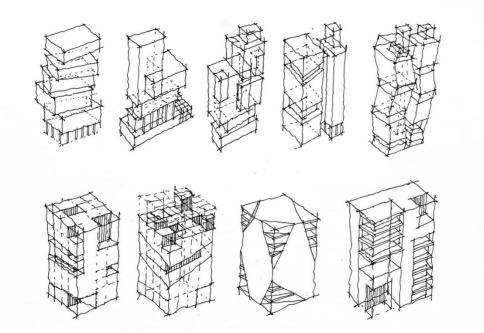

在形体的前期构思中,将脑海中的形体简洁表达,是一个化繁为简的过程。形体与造型的关系中,需要理解平面与立体的关系,形体与造型的关系。按照平面生成立体,再从立体塑造出空间,是一种有效的造型草图设计手法。通过几何形体变化、分割、组合、加减、虚实的处理等,塑造出具有各种不同的造型,是练习造型草图设计的一些基本方法,在表达形体过程中,以简洁线为主。
图3线条构成形体
图4形体与几何造型
图5形体与建筑造型
造型与建筑
 通过线条构成的形体,具有立体感与空间感,可以理解为几何表达,当用线条表达建筑造型时,会比纯几何造型要复杂与要求高,需要理解解建筑平面形态、平面与立体的高度关系,造型的高度与宽度比例关系,造型的建筑要求(如开窗、屋顶形式等),因此通过用线条表达建筑造型,即要求准确性,也尽量具有整体性与统一性,并具有灵活性与多角度性,方能进行更多的造型理解与推敲。

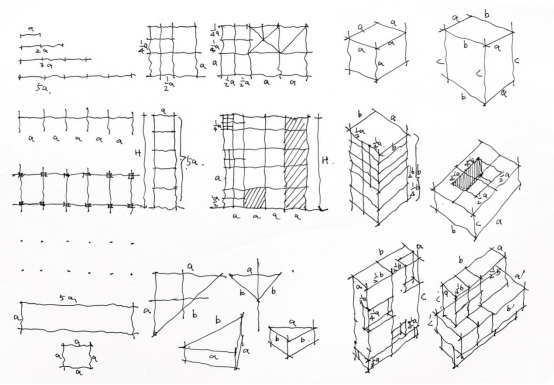

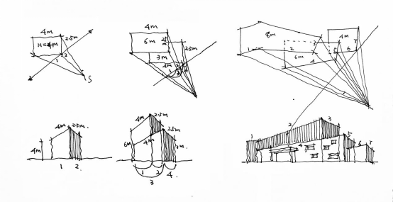

二、线条的比例与尺度
在进行草图设计构思时,草图表达是一个思考到表达的过程,也是一种意象到具象的过程。而关于尺度与比例是对建筑意象的一种重要学习与掌握的要点。线条的尺度感会影响形体的尺度感,因此对线条用笔的比例与尺度的掌握,有利于在今后对建筑整体、造型、细节的尺度的把握与表达。
在前期意象构思中,建筑的整体感体现在平面、体块、以及空间等,它们之间的转化与生成需要有一定协调的比例与尺度感。在建筑草图与造型设计中,建筑平面与立面的徒手表达需要有一定的尺度,并以此推敲与对比其他线与面的尺度,从而构成具有统一与协调的形体与空间,并符合一定的美学原则。这种对尺度的把握会影响建筑整体与局部以及细节的合理性与具有可深化性。
