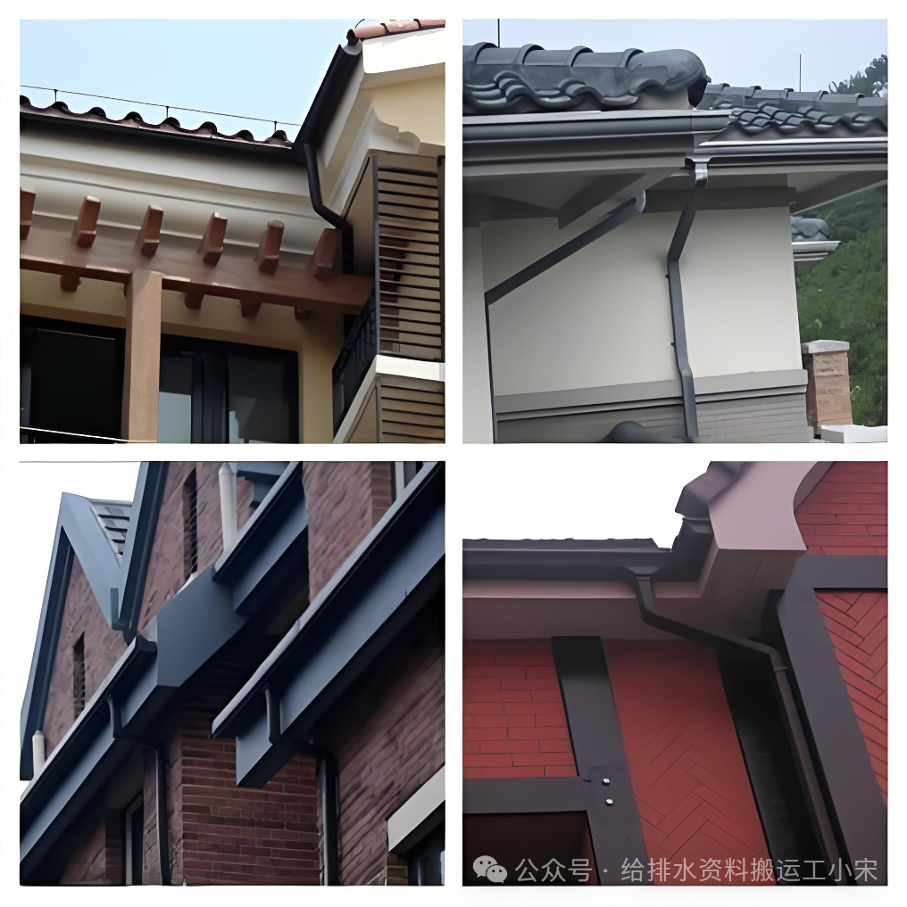

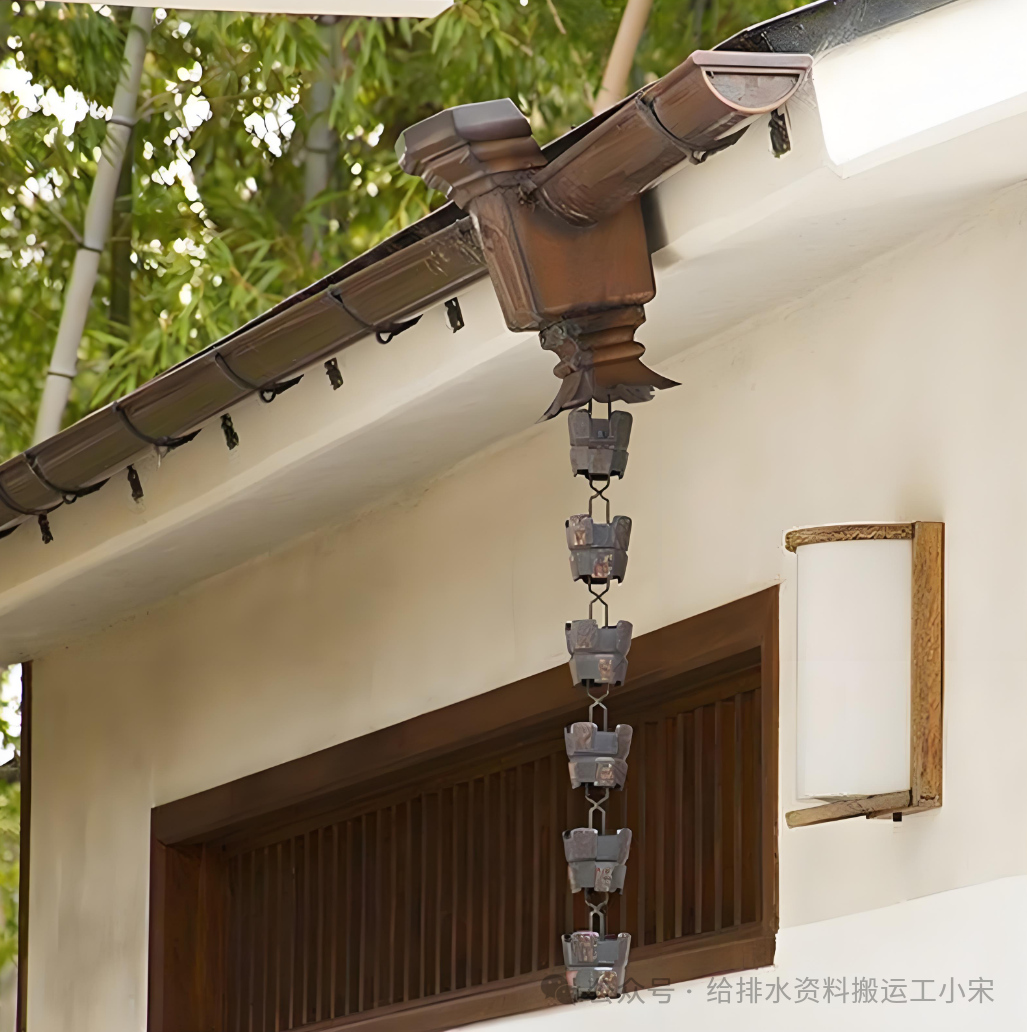

32.《建筑给水排水与节水通用规范》第 4.5.1 条 屋面雨水应有组织排放。
疑问:对于坡屋面、仿古建筑(无檐沟)、异形屋面无法采用雨水管道和雨水斗如何解决?多层建筑自由落实是否允许?有些出入口门斗屋面,面积小,高度低,自由排放是否违反规范?坡屋面,飘板,出入口雨棚等要设沟做有组织排水吗?
答复: 现在的大型坡屋面、仿古建筑的斜屋面都采用檐沟设计,除非小型的单层房子无檐沟设计。这就要求我们一般的斜屋面及仿古建筑的坡屋面建筑在开始设计前就要求配合建筑按照有檐沟设计。有组织排水不一定指管道,下图中的“雨链”也属于有组织排水的一种形式飘板等不属于建筑专业的“屋面”定义的没有要求
