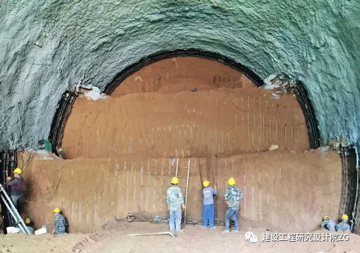

三台阶七步开挖法是一种隧道施工方法,它以弧形导坑开挖留核心土为基本模式,分上、中、下三个台阶七个开挖面,各部位的开挖与支护沿隧道纵向错开、平行推进。该方法适用于开挖断面为 100~180 平方米,具备一定自稳条件的、v 级围岩地段隧道的施工,主要包括黄土、强风化岩层(强风化泥岩、强风化泥质粉砂岩等)。 在隧道工程施工过程中,三台阶七步开挖法的应用可以提高施工效率,减少超挖,保证隧道的开挖作业安全和质量。具体操作流程和要点需要依据实际情况和相关工艺标准进行调整和控制。
