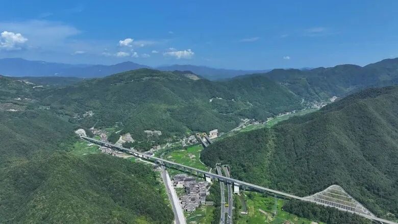

经过48小时昼夜奋战,今天(9月13日)凌晨1点,浙江交通集团甬台温改扩建台州北段项目猫狸岭隧道临海端左洞,圆满完成3次涉铁试爆,这标志着项目施工进入新阶段。 猫狸岭隧道是甬台温改扩建台州北段项目的重要控制性工程和全线扩容提速的关键点,改扩建完成后,将从双向4车道升级成双向10车道,大幅提升其通行能力及服务水平。本次隧道洞身开挖首(试)爆施工段落为项目主线猫狸岭隧道临海端左线段终点处,位于铁路爆破保护范围内,洞口离杭台高铁仅391米,且距既有隧道仅31米,控制爆破振动速度是施工的重中之重。

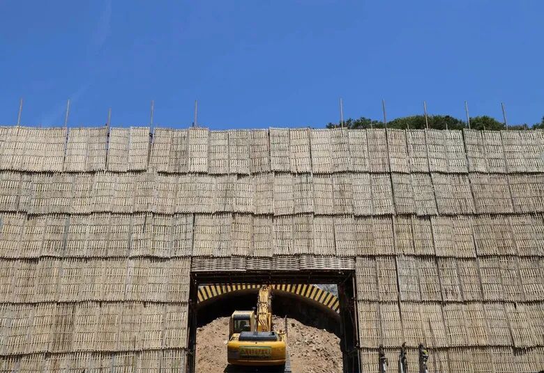

面对既有高速、省道、高铁带来的多重施工挑战,项目指挥部及参建单位前期组织全体班组及管理人员进行涉铁作业安全教育、安全知识测试,并挨家挨户告知周边居民施工情况,做好便道填筑挡墙防护等工作。试爆期间,项目还设立铁路驻站联络组,与高速交警、杭台高铁等多方协作,对既有高速进行交通管制。同时,严格按照有关建设工程安全技术标准规范,加强洞身开挖及初期支护施工过程中的监督管理,落实防护排架、隔音棉等设备,全力保障既有高速的行车安全和当地村民的房屋及人身安全,保质保量保安全,全力推进项目建设。
