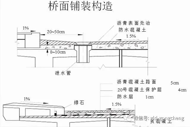

水泥混凝土铺装:
表面粗糙,耐磨好,不小于80mm,强度不小于 C40,应设置钢筋网,直径不小于8mm,间距不大于 100mm。
沥青混凝土铺装:
较轻,养护方便,通车快,高速公路 、一级公路 厚度不小于70mm,其它不小于50mm。

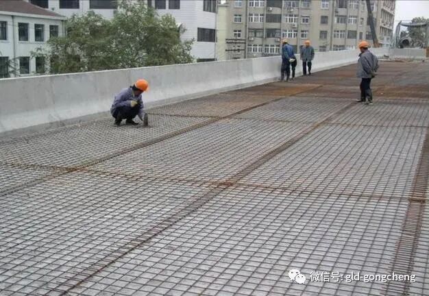

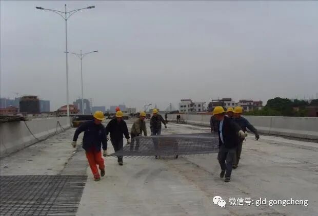

1)浇筑面层铺装砼时,必须在横向联结钢板焊接工作 完成后方可进行,以免后焊的钢板涨缩引起桥面砼在接 缝处发生裂纹;

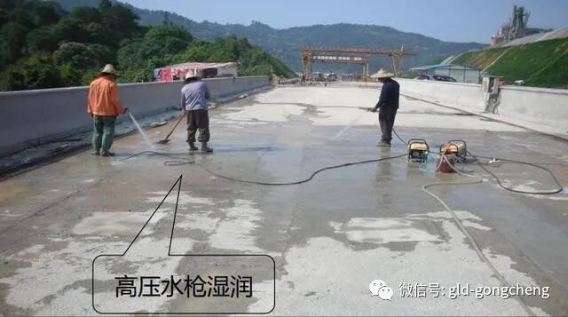

2)浇筑砼前使预制桥面板表面粗糙,清洗干净,按设 计要求铺设纵向接缝钢筋网或桥面钢筋网,然后浇筑;
