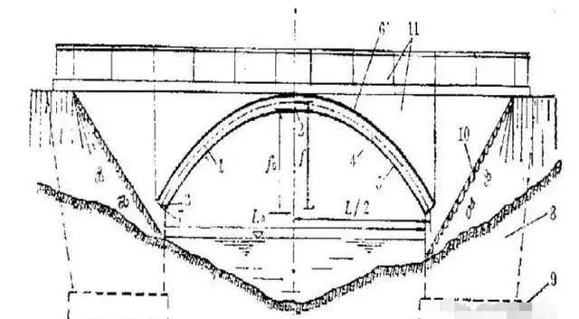

2.三个跨径
计算跨径:
梁桥:桥梁结构相邻两支座中心之间的水平距离;
拱桥:相邻两拱脚截面形心之间的水平距离。
净跨径:
梁桥:设计洪水位上相邻两桥墩(台)之间的水平净距;
拱桥:相邻两拱脚截面最低点之间的水平距离。
标准跨径:两相邻桥墩中心线之间的水平距离,或墩中线至桥台台背前缘之间的距离。
3.两个全长
桥梁全长:桥梁两个桥台的侧墙或八字墙后端点之间的距离;
桥梁孔径:桥梁各跨净跨径总和。
4.三个高度:
桥梁高度:桥面与低水位之间的距离,或桥面与桥下路线路面之间的距离;
桥梁建筑高度:桥上行车路面标高至桥跨结构最下缘之间的距离;
桥下净空高度:设计洪水位或计算通航水位至桥跨结构最下缘之间的距离。

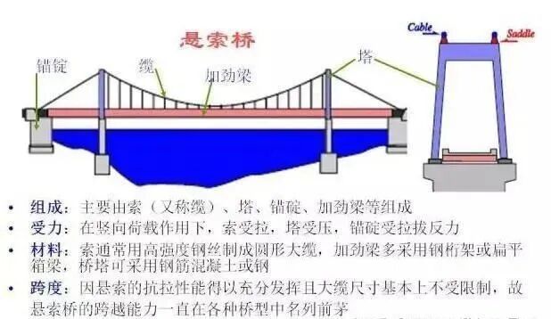

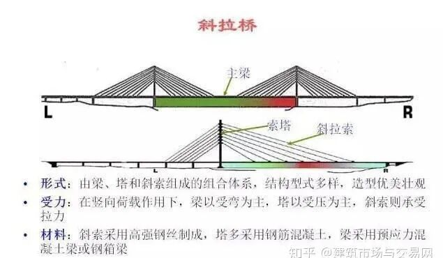

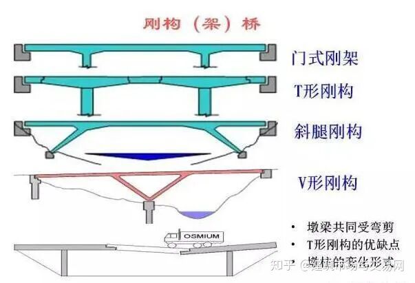

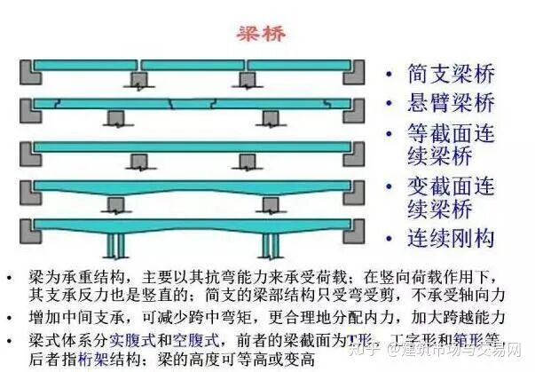

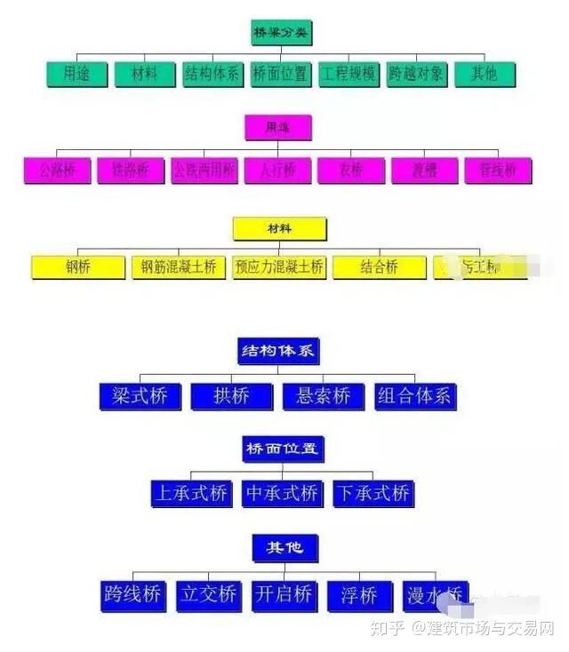

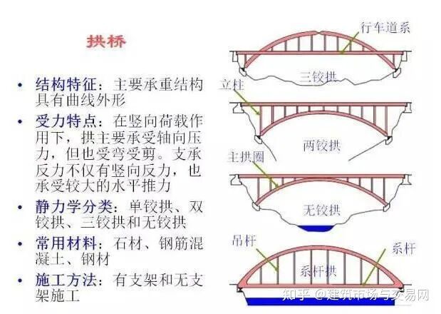

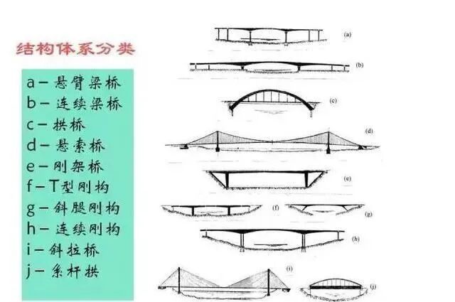

三、桥梁分类

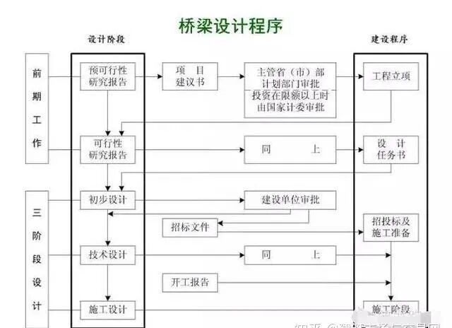

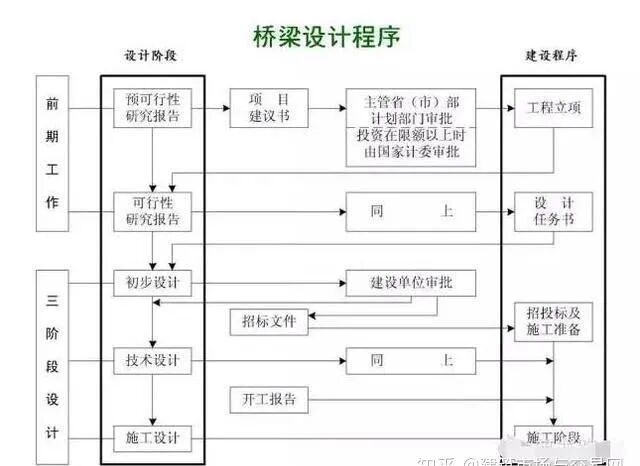

五、基本设计资料
① 调查桥梁的使用任务;
② 桥位附近的地形资料 ;
③ 桥位附近的地质资料 ;
④ 桥位附近的水文资料 ;
⑤ 地方材料来源;
⑥ 施工单位的施工能力;
⑦ 气象资料;
⑧ 上、下游老桥调查资料。

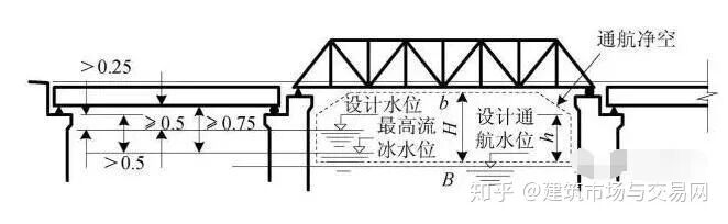

桥梁立面布置
桥梁总长,桥梁孔径布置,桥面标高与桥下净空,桥上及桥头的纵坡布置。

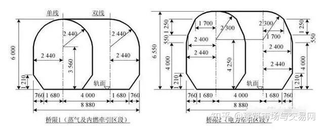

桥梁断面布置
桥面净空,桥面宽度,行车道宽度,机动车道布置,人行道,自行车道布置,横坡布置。

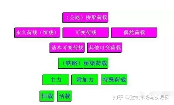

荷载分类
荷载组合
荷载组合:各种荷载的取舍以及它们同时作用的可能性。
组合原则:以桥梁在施工和运营时可能处于最不利的受力状态为原则。
基本组合方式:
组合I:恒载(的一种或几种)与基本可变活载(的一种或几种)相组合,即仅考虑主力;
组合II:组合I与其它可变荷载(的一种或几种)相组合,即主力与附加力同时作用;
组合III:组合I与偶然荷载(的一种或几种)相组合,即主力与特殊荷载同时作用。
